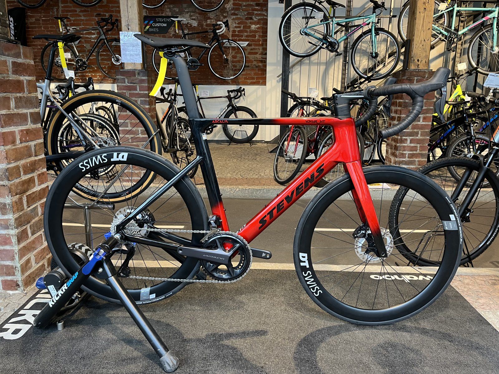

Hey Leute, ich habe endlich mein neues Rennrad bekommen bzw. bin es fertig aufgebaut Probe gefahren😍
Anhang anzeigen 1043534Anhang anzeigen 1043535
Nun stehe ich aber noch vor dem Problem, dass ich die Überhöhung festlegen muss – Hinweise sind herzlich willkommen;-)

Sieht sehr schick aus, top, gefällt mir sehr gut 👍. Zum ausprobieren kannst du doch mit Turm fahren oder ist das Strafbar 😉
Sehr schönes Rad!
Danke:-)
Die Überhöhung sieht extrem aus, mit den eher langen Gliedmaßen wird da doch aber eine zwar sportliche, aber normale Position draus und die Gewichtsverteilung ist vollkommen im Rahmen.
stimmt;-)
Ich würde die Spacer rausnehmen, den Sattel einen halben Zentimeter tiefer machen und Abfahrt 😎
Danke für den Hinweis!
Sowas in die Richtung hatte der Verkäufer am Ende aufgrund der Fotos auch schon gesagt… Ist vielleicht auch der (Höhen)Unterschied zwischen den SPDs am Graveler und den Keo hier(?).
Sehr schönes Rad!

Gut möglich. SPD haben idR etwas mehr Stack als Straßenpedale. Auf dem Bild sieht es so aus als sei das Fußgelenk gestreckt und das deutet auf etwas zu viel Höhe hin. Gibt aber auch genug die das so fahren und trotzdem nicht mit der Hüfte hin und her kippeln.
Heute in der Mittagspause noch mal ein bisschen probegefahren und mit Rennrad/&Cross-Spezialisten im Laden besprochen:
  • Sattel noch mal passend eingestellt, im Sinne des Kommentars von @eins4eins eher "hoch" – ich werde auch mal wieder etwas mehr an meiner Streckung des hinteren Oberschenkels arbeiten, dann geht da vielleicht noch ein bisschen mehr... die Hüfte/der Po ist aber so stabil und der Tritt sah (IRL und auf Videos) so besser aus – insbesondere auch in der Zugphase.
  • entschieden, dass nun erst mal 2 cm spacer raus kommen
und dann fahre ich damit mal eine Weile und sehe weiter;-)
