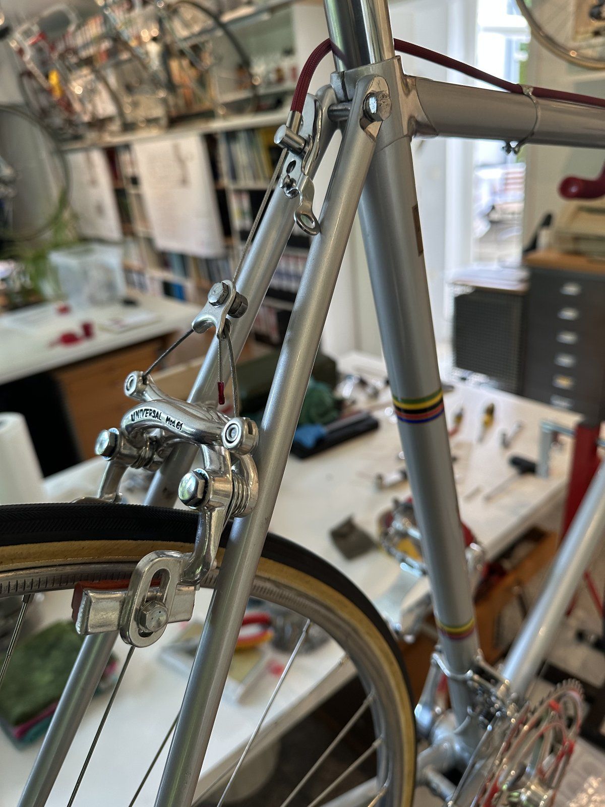

So muß das..selfmade und immer in mind
 . Jetzt noch ne Kette und dann geht es zur Probefahrt - bin mit dem Ergebnis bis hierhin sehr zufrieden.

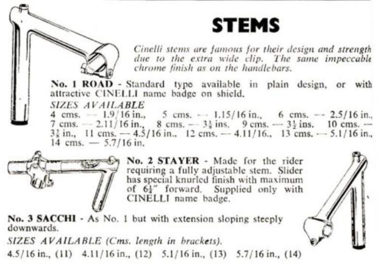

wie kommst Du auf Bahn-Vorbau? Das war mir nicht bewusst ... was ist das Merkmal des Bahn-Vorbaus?Das wird schick, keine Frage. Aber warum wurde ein Bahnvorbau montiert?
Der normale Pista hat ca. 65 Grad, der Sprint hat ca. 58 Grad.was ist das Merkmal des Bahn-Vorbaus?
Ich meine ca. 72/73 Grad....Wie ist denn der Winkel bei den Straßen-Versionen?
Ist aber recht einfach, alles was stark nachDa hat @KleinMC2 aber ein gutes Auge bewiesen.
