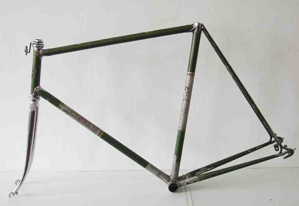

letzte woche konnte ich mir einen cinelli rahmen von ende 70er
anfang 80er jahre ergattern. der verkäufer hat mir als dreingabe
einen alten cinelli rahmen überlassen. er hatte diesen 1960 in bayern
erworben. er war nach seinen angaben damals schon gebraucht. vielleicht

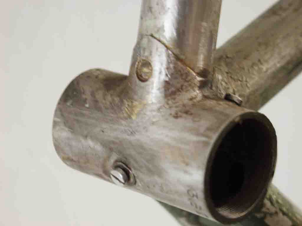

drei bis vier jahre alt. da das tretlagergehäuse angeblich ziemlich
zerkratzt war hat er begonnen, dort die farbe abzubeizen (welch
schauderhafte blasphemie). ebenso von der gabel.

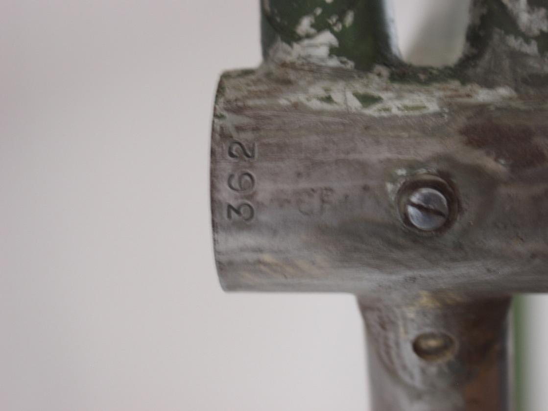

das tretlager hat die nummer 362 und +cf+ eingraviert und besitzt zwei
ölschmiernippel. die rahmengrösse ist 62cm, die muffen sind verchromt,
farbe und decals sind original. vordere und hintere ausfallenden sind von
campagnolo und ebenfalls verchromt. die gabel hat die hängenden
schultern die typisch für ein supercorsa sind.

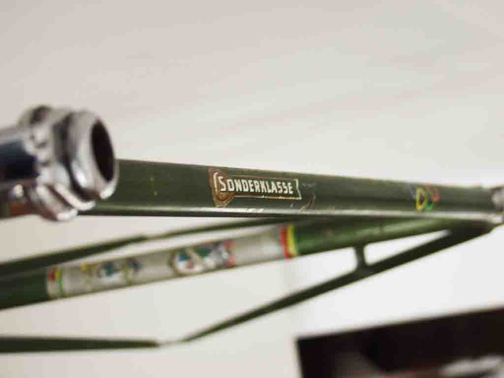

nun zu den besonderheiten: auf dem oberrohr befinden sich zwei
ungewöhnliche decals. das erste ist der schriftzug "sonderklasse"
der zweite zeigt die olympiaringe in exakt der gleichen farbschematik
wie die farbbanderolen am unter- und sattelrohr. die zweite kuriosität
ist die decalanordnung auf dem sattelrohr. das cinelli emblem ist im
oberen drittel zwischen den zwei farbbanderolen angebracht, so das
platz für ein zweites emblem blieb - "donald duck". ich habe nachgeschaut,
donald duck hat in den 50iger jahren so ausgeschaut, könnte also zeitgleich
sein. aber was sucht er auf einem cinelli rahmen?

Ist schon ein ungewöhnlicher Vogel, die dreistellige Seriennummer ist z.B. auch nicht alltäglich. Ansonsten ist das Alter der Cinellis schwer exakt zu bestimmen. Die Seriennummern sagen nichts aus. Ein Anhaltspunkt ist der Oil-Port, der bis ca. 1965 existierte. Der Badge könnte noch etwas mehr Licht ins Dunkel bringen - da gab es Unterschiede in Material und Ausführung bei den frühen Cinellis.
Der Zustand ist auf den eigentlich sehr schönen, jedoch grausam verkleinerten Bildern nicht richtig erkennbar, ich würde jedoch sagen, dass hier eine Restaurierung zumindest stark in Erwägung gezogen werden sollte, allerdings erst, nachdem die Herkunft der ungewöhnlichen Decals aufgeklärt wurde bzw. diese zumindest reproduzierbar gesichert wurden.

Original ist der sicher nicht, aber ich würde auch denken, dass er zeitgenössisch ist, und insofern unbedingt zur Geschichte des Rades gehört. Natürlich hat sich da mal jemand einen Scherz erlaubt, oder hatte z.B. vielleicht unter seinen Radkumpeln diesen Spitznamen, und deswegen mußte dann der Donald mit auf's Rad ... Die Wahrscheinlichkeit, dass man die Geschichte dazu herausfindet, ist natürlich nicht so furchtbar groß, aber da mir selbst ein ähnlicher Fall schon mal begegnet ist (ein Flohmarktkauf eines hochwertigen und mit Westteilen ausgestatteten DDR-Rennrades aus den späten 1950er Jahren mit dem seltsamem Markennamen 'Milcke' hat über einen Vereinskollegen, der zufällig einen Gerhard Milcke mit Radrennvergangenheit kannte, seine Geschichte wiederbekommen - der Herr Milcke hatte das Rad 1958 so um- und aufgebaut, hat es 1962 verkauft, und konnte es dann 2006 für eine Ausstellung restaurieren), möchte ich dafür plädieren, diese "Eigenheit" zu erhalten.
Ich finde, dass solche Details ein Rad besonders individuell und schätzenswert machen, und dass man sie nach Möglichkeit erhalten sollte. Die interessante Frage wäre ja auch, warum der Cinelli-Sitzrohrbapper so hoch sitzt - an sich gehört der "auf Mitte", denke ich, oder gab es da noch irgend einen Zusatzaufkleber (z.B. vielleicht ein Spruchband mit 'Campione del Mondo' oder so etwas), den der erste oder zweite Besitzer mit dem Donald überklebt haben könnte ? Wenn nicht, wird die Sache ja wirklich noch mal extra spannend ... :cool:
Ich würde den fehlenden Lack schon ausbessern bzw. angleichen, aber den Rahmen ansonsten auf jeden Fall in diesem Zustand erhalten, höchstens kleine optische Retuschen vornehmen. Er hat viel Charme und "Charakter" so, wie er ist. :)
genau, das frage ich mich auch. diese anordnung ist sehr mysteriös.
aber auch aus den olympiaringen und der "sonderklasse" werde ich nicht
schlauer. so viel ich auch gegoogelt habe, da war nix verwertbares dabei.

Für mich sieht das so aus als wäre ein ehemals silberner Cinelli-Rahmen mal grün nachlackiert worden, und zwar um die Decals herum. Die Regenbogenbanderolen hat man dann wohl mit neuen Klebern ergänzt, ebenso der Sonderklasse-Kleber, den ich auch schon mal wo gesehen habe, könnte bei einem Express-Radl gewesen sein. Grüne Cinellis sind mir sonst nicht bekannt, silberne schon, welche mit zweifarbigen Lack auch nicht. Aus der Renovierung könnte dann der Donald stammen.
Toller Fund jedenfalls, gratuliere, zumal wenn noch Teile dabei waren.
AW: Cinelli Rahmen 1956?
interessante these. könnte eventuell stimmen da im tretlager sprühnebel
vom grün zu finden ist, aber kaum grauer. muss das morgen bei tageslicht
nochmals überprüfen.
dagegen spricht, das an manchen muffenstellen das grün bis in die kanten geht
während das grau vorher aufhört und das olympiazeichen das wirklich
fabgenau zu den banderolen ist und definitiv auf dem grün sitzt.
