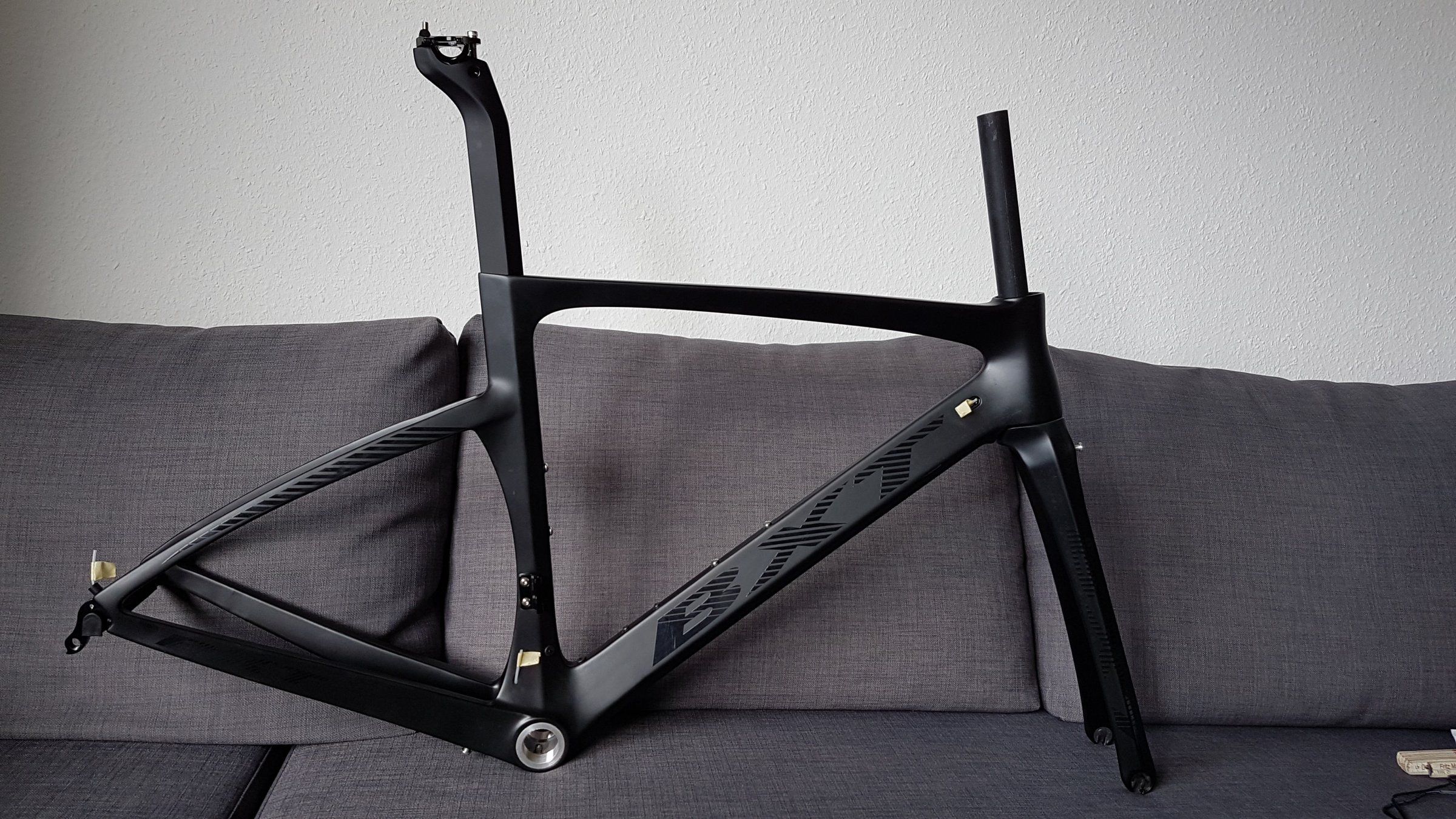

Ich möchte mal hier einen Aufbau dokumentieren.
Rahmen ist ein BXT Pro 1.0
die rahmen set:rahmen + Gabel + headset
versandkosten: Kostenloser versand
Meaterial: Kohlefaser Toray T800
rahmen gewicht: 950±30g (for49cm rahmen)
gabel gewicht: 360±20g
geeignet Innenlager: BSA/PF30
Headset Größe: 1-1/8 zu 1-1/2 kegel integriert
geeignet Schaltwerk: DI2 und mechanisch
farbe: grau/gelb/orange/schwarz/rosa
geeignet Räder: 130mm naben und 700c * 25C Räder
verfügbare größe:49/52/54/56 cm
Ich habe einen 49er Rahmen genommen.
Habe 340 Euro gezahlt und 270€ Zoll :confused:

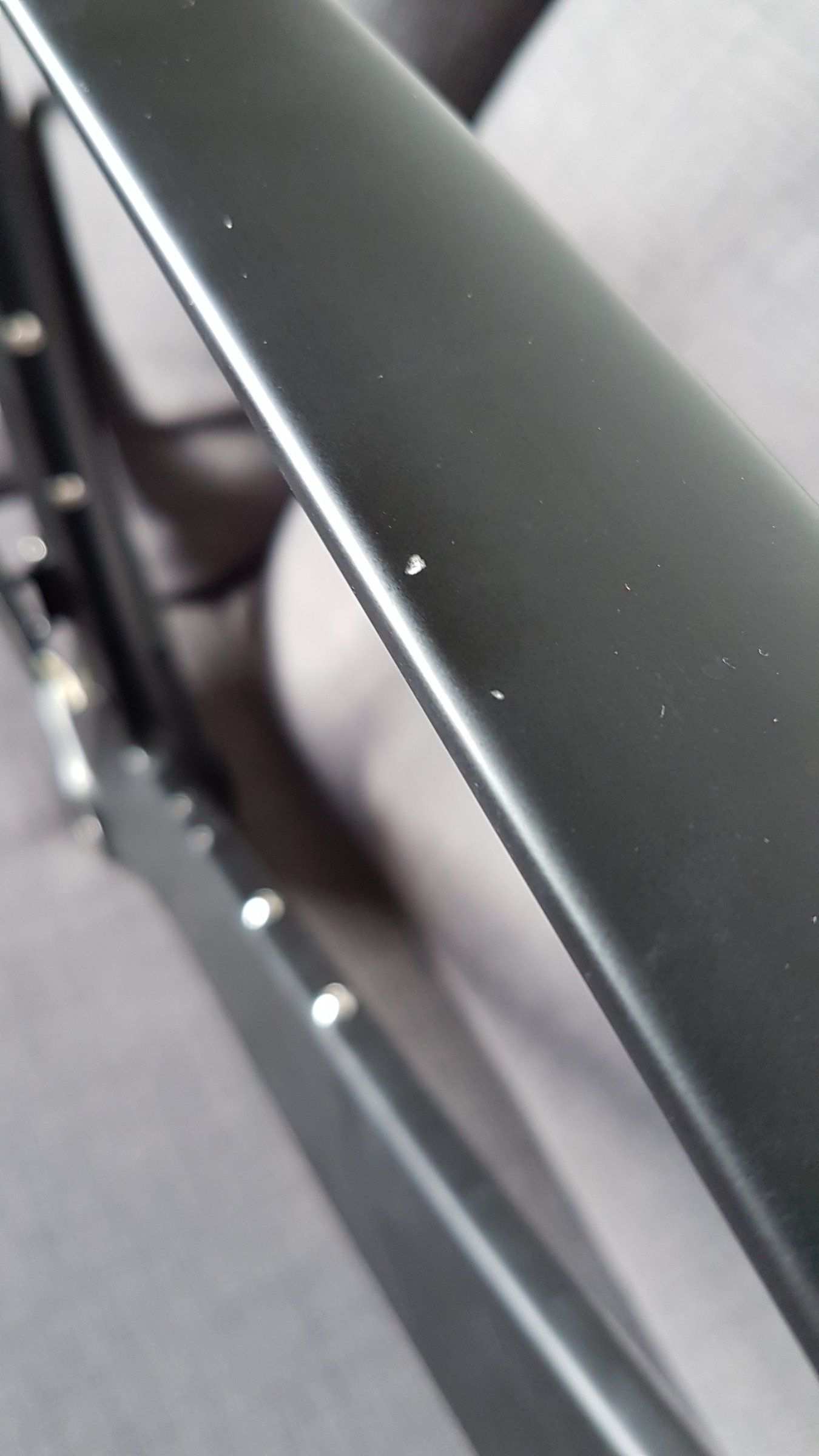

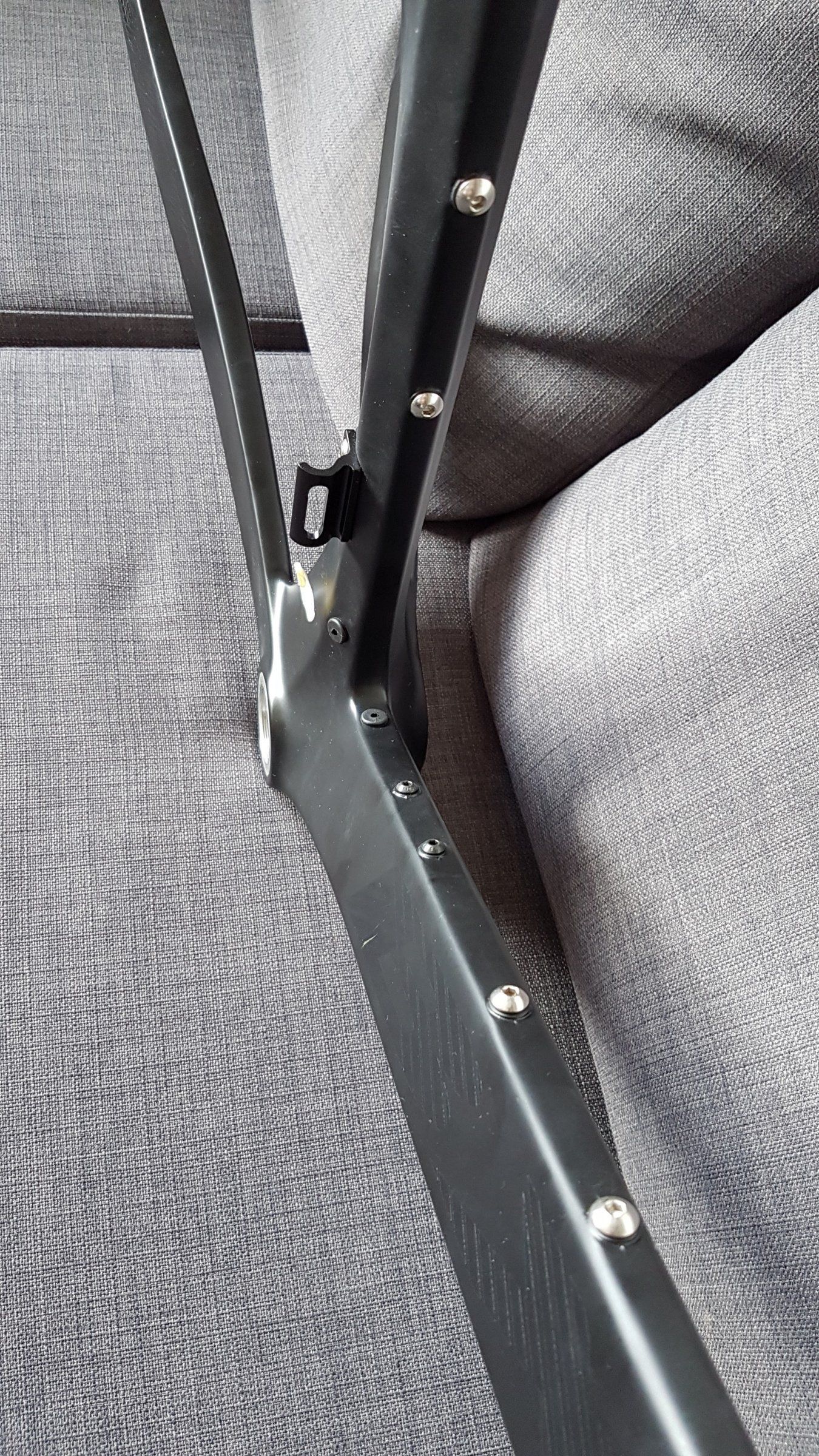

Die Haptik stimmt. Leider ist ein Aufkleber verkratzt und im Oberrohr gibt es einen kleinen Defekt in der Lackierung.
Gewichte:
Rahmen 1020gr in 49cm
Gabel 370gr ungekürzt
Sattelstütze 207gr ungekürzt
Ein Aufbau erfolgt mit 105 oder Rival. Noch bin ich beeinflussbar ;) Kurbel sollte 36-52 sein und hinten benötige ich dann eine 11-32 Kassette. Vorbau wird ein klassischer Ritchey. Lenker ein Aerolenker aus China.

Habe übrigend den Antidumpingzoll von 160 Euro wieder bekommen, ebenfalls wegen den kosmetischen Fehler vom Hersteller 100€. Also hat der Rahmen 230€ gekostet, Zoll muss ich jetzt ein zweites Mal Einspruch einlegen (wegen den nun niedrigerem Warenwert).
Aufgebaut ist das Rad mit einer 105er. Die direct mount Bremsen haben echt für Spannung, Spiel und Frust gesorgt. Aber am Ende hat es doch noch geklappt.
