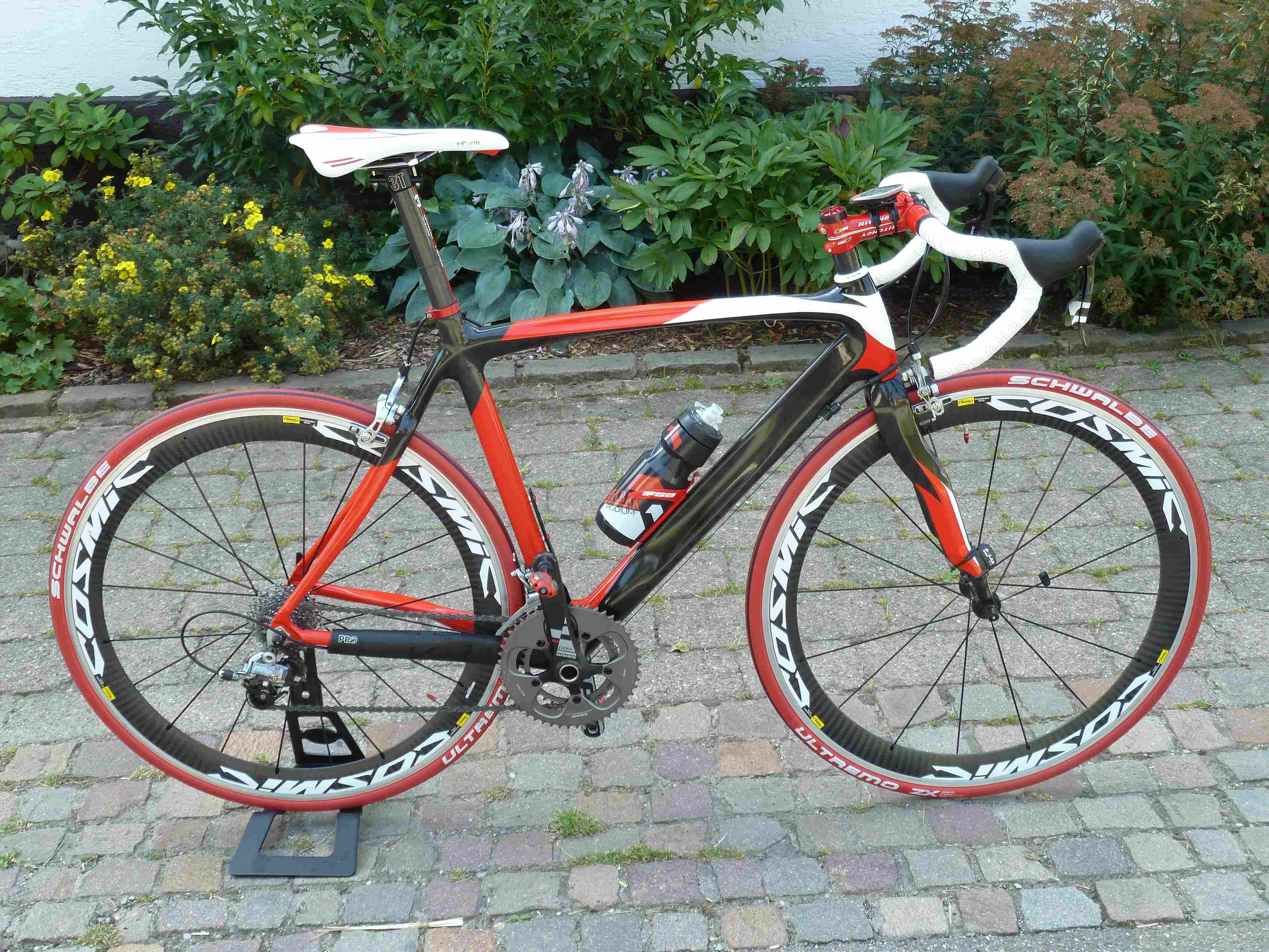

Auch ich habe mir ein Rennrad auf der Grundlage eines Hongfu-Rahmens -direkt beim Hersteller, der aber auch EBay-Händler ist- geordert, aufgebaut, bzw vom Radhändler am Ort aufbauen lassen. Die Leute von Hongfu waren sehr kooperativ. Ich durfte mir eine Lackierung wünschen und musste sie nur mit 70 Dollar Aufpreis auf den angebotenen klarlackierten Rahmen bezahlen. Da die wellenförmige Gabel dabei war und auch das Oberrohr an Pinarello erinnert, habe ich eine Pinarello-typische Lackierung aus einem Pina-Katalog herausgesucht. Lackierung und Rahmen lassen keine Wünsche übrig. Der Renner ist letztes Jahr knapp drei Wochen vor dem Ötzi fertig geworden und daselbst seine Bewährungsprobe gemeistert. Es fährt sich sehr schön! Hongfu erklärt, auch für irgendeinen Markenhersteller Rahmen zu produzieren, legt aber nicht offen für welchen. Ich denke, dass die großen Marken ihre Rahmen zu sehr günstigen Preisen in Fernost ordern und ihre Markenaufkleber üppig bezahlen lassen. Darum denke ich nicht, dass man mit diesen Chinarahmen einen fahrradtechnischen Nachteil hat. Wer weiß, mit welchen Nobel-Markenlogos genau diese Hongfu- u.ä. Rahmen durch die Gegend fahren.
Zum Preis für Rahmen + Gabel: Ich habe inklusive Wunschlackierung, Versand, Mehrwertsteuer und GDSK-Wegelagerergebühr 570 Euro gelöhnt... Um Anti-Dumping-Aufschläge zu vermeiden, würde ich das Mitbestellen von Lenker, Steuersatz, Vorbau und Sattelstütze (gibt´s optional auch vom Hersteller) vermeiden und gegebenfalls gesondert ordern. Anbei ein Bild davon:

Bei dem Rahmenset hat soweit alles gepasst. Also einkaufen und dran bauen. Etwas Übung braucht höchstens der Steuersatz bzw. das Aufschlagen der Lagerschale auf die Gabel. Wie bei allen Rädern mit der Hinterradbremse am Tretlager benötigst du noch eine spezielle Bremse, damit nichts an Kurbel oder Kettenblatt schleift (z.B. Tektro T726R).
Anbei noch 2 Detailaufnahmen. Die matte Oberfläche ist natürlich etwas empfindlich gegenüber Fettfingern. ;)

@ Bullsrider: Wie fährt sich denn dein "Pinarello Nachbau" ? (Sieht wirklich gut aus!)
...und welche Rahmenhöhe hast du bei welcher Körpergröße bestellt?
Wie lange hat die gesamte Abwicklung mit Hongfu gedauert?
(Ist der hintere Bremszug innenverlegt? (Oder täuscht das?)
Grüße
rODAHn
@rODAHn - Ich bin mit dem Fahrverhalten mehr als zufrieden. Das gute Stück hat mich zwei Wochen nach Fertigstellung ins letztjährige Ötzi-Ziel getragen. M.E. alles bestens. Ich bin etwa 1,76 groß und habe Rahmengröße 54 bestellt. Wie Du an den Spacern und dem Auszug der Sattelstütze sehen kannst, könnte er für mich auch eine Nummer größer sein. Aber insgesamt passt er recht gut. Bezüglich des Aussehens musst Du noch berücksichtigen, dass die roten und weißen Farbpartien Wunschlackierung sind; "normal" liefert HongFu den in Klarlackierung auf "naturcarbon". Diesen Rahmen zumeist im 12k Finish; andere Rahmen auch in UD.
