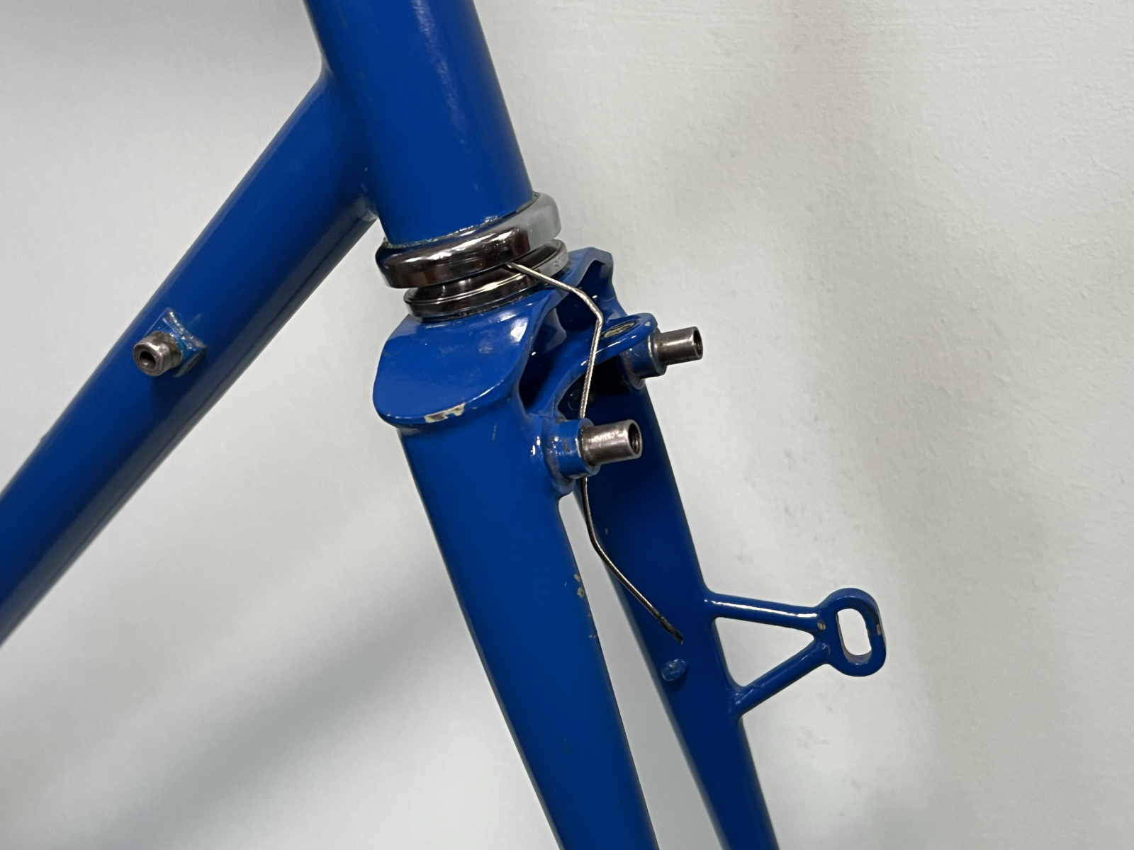

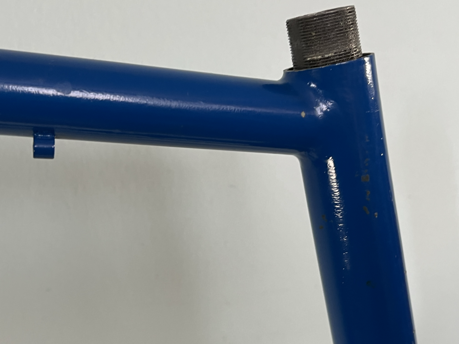

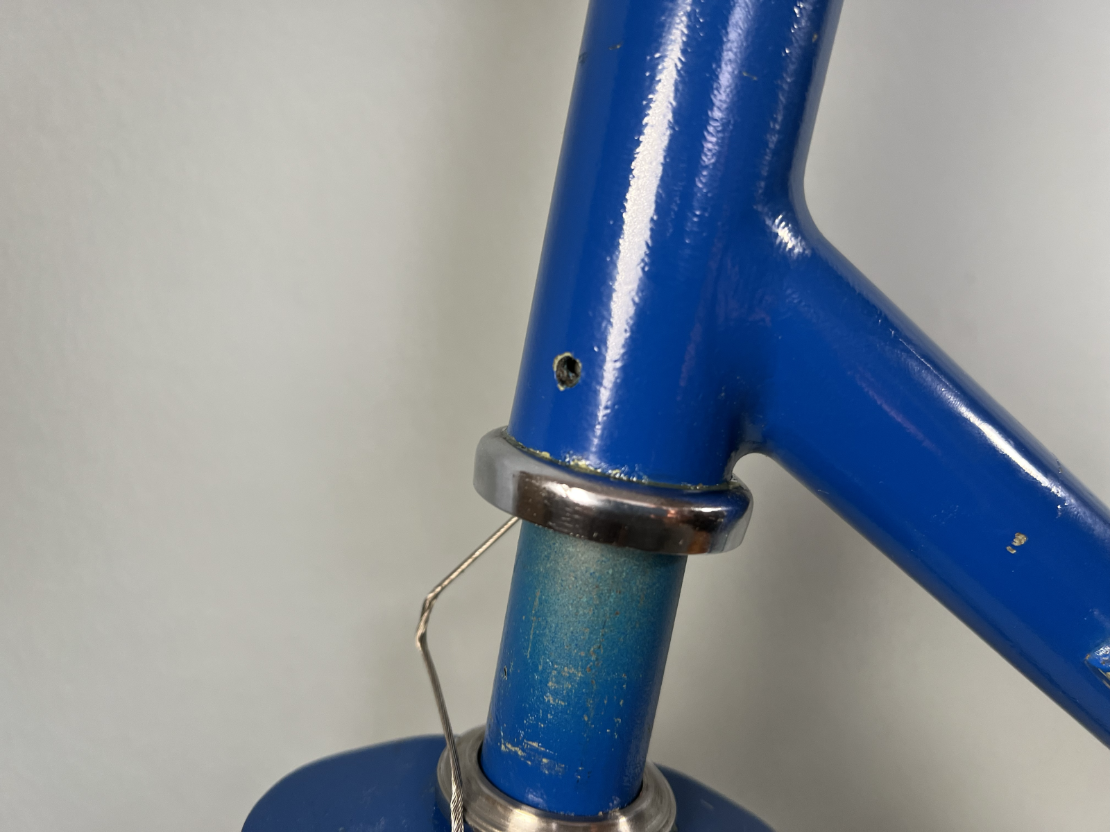

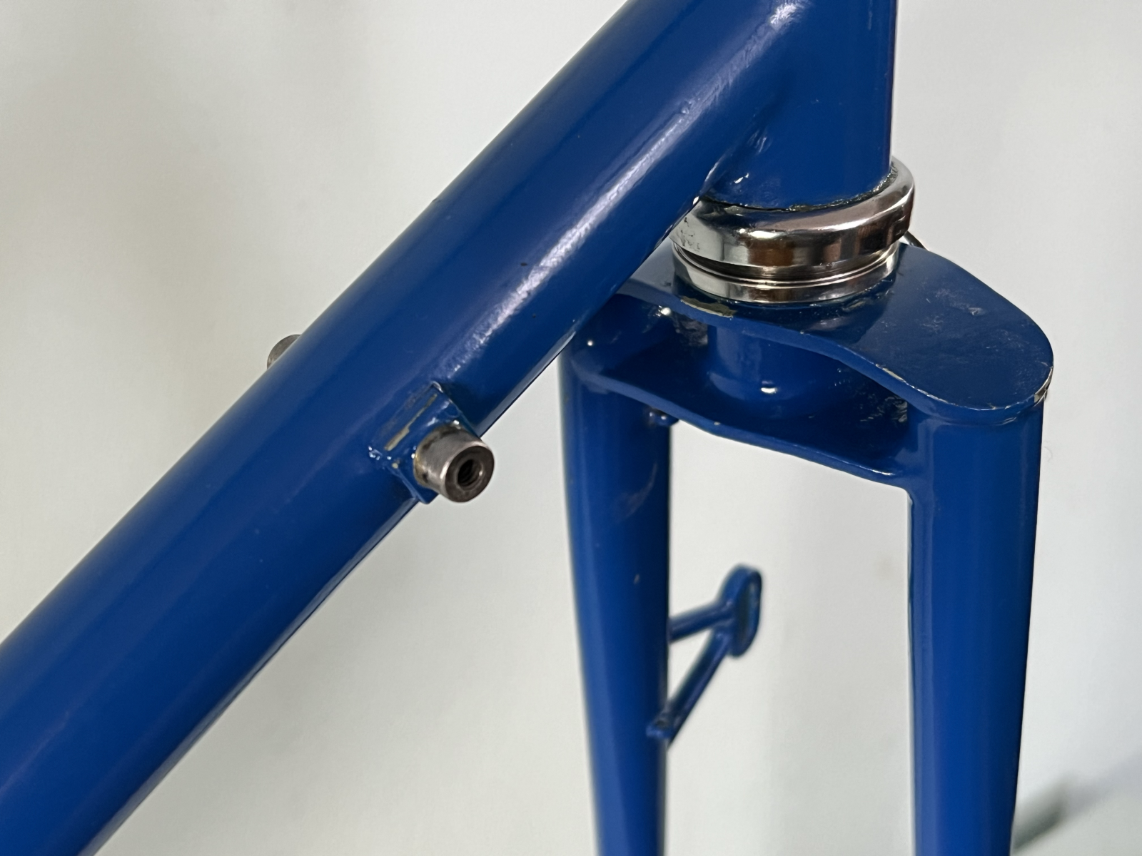

Hier sieht man den mit 36mm sehr kurzen Schaft. Für einen Stronglight P3 mit CLB Hänger reichts gerade mal so. Aber irgendwas muss da ja auch mal verbaut gewesen sein.

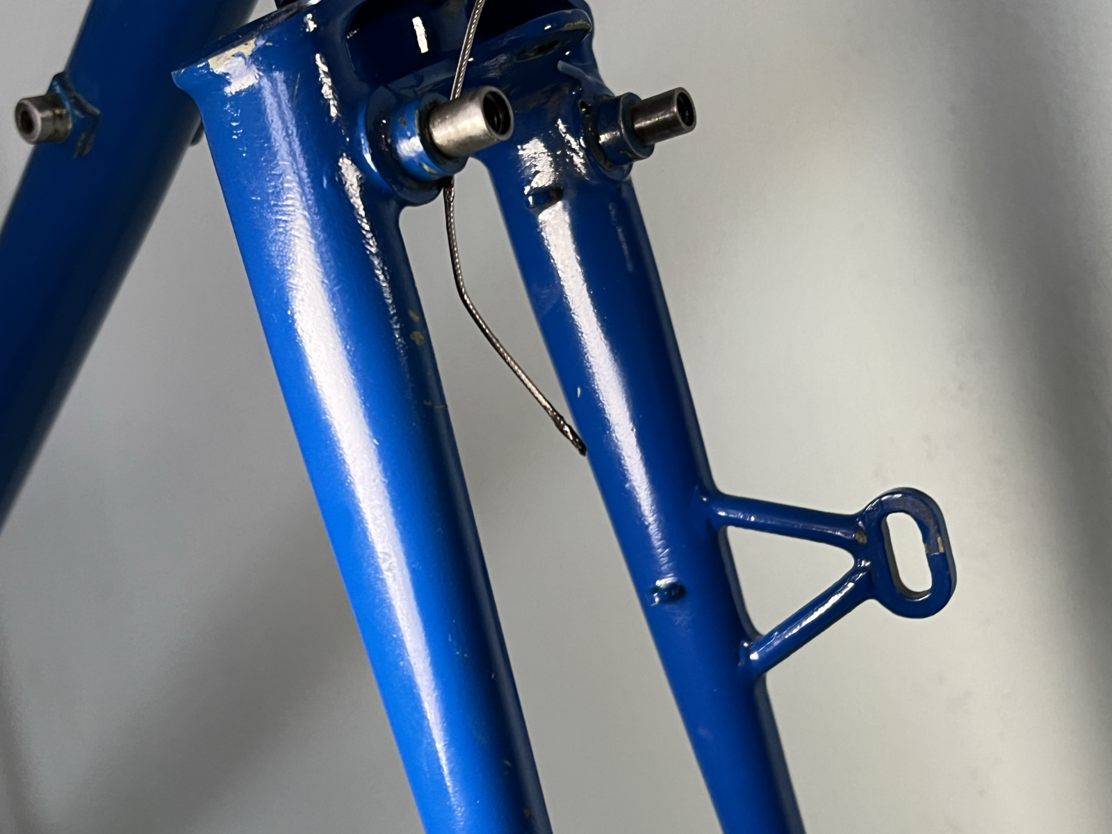

Die typische Gabelkrone, zumindst eine Variation davon. Ich hab noch nicht allzuviele davon entdeckt aber bislang keine zwei gleichen gesehen. Mit Dynamo Anlöter vorn und zwei kleinen Ösen für das Lichtkabel auf der Innenseite der Schneide. Mafac Anlötsockel ur Direktmontage und die typische Lippe für die Schutzblechbefestigung. Dort müsste auch ein Decaleur/Front Rack befestigt werden.

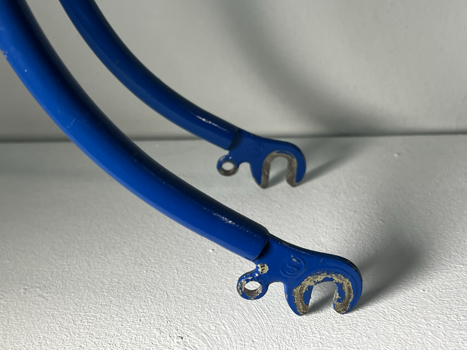

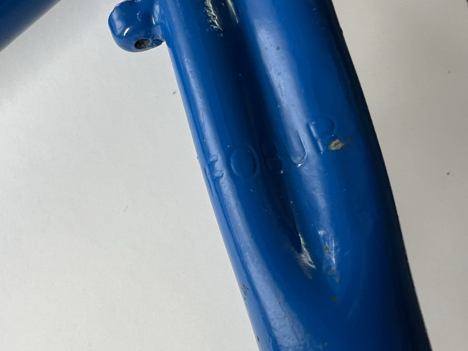

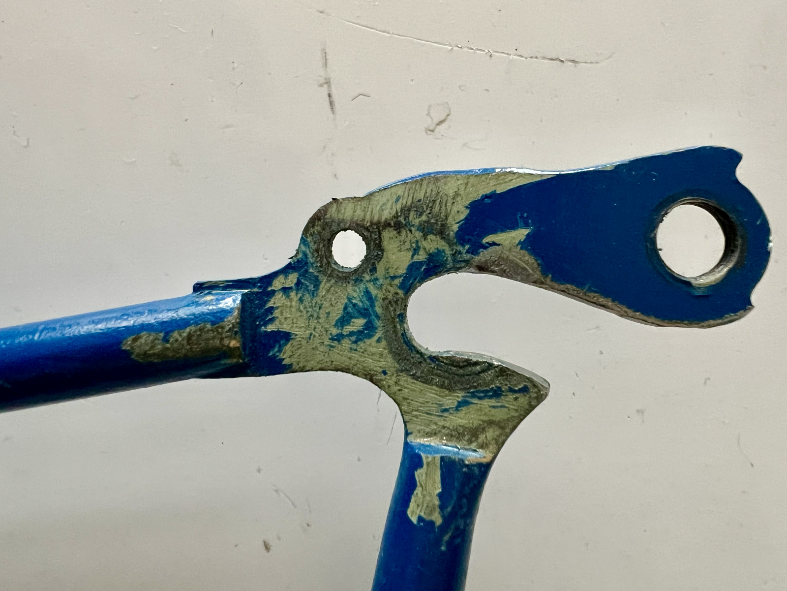

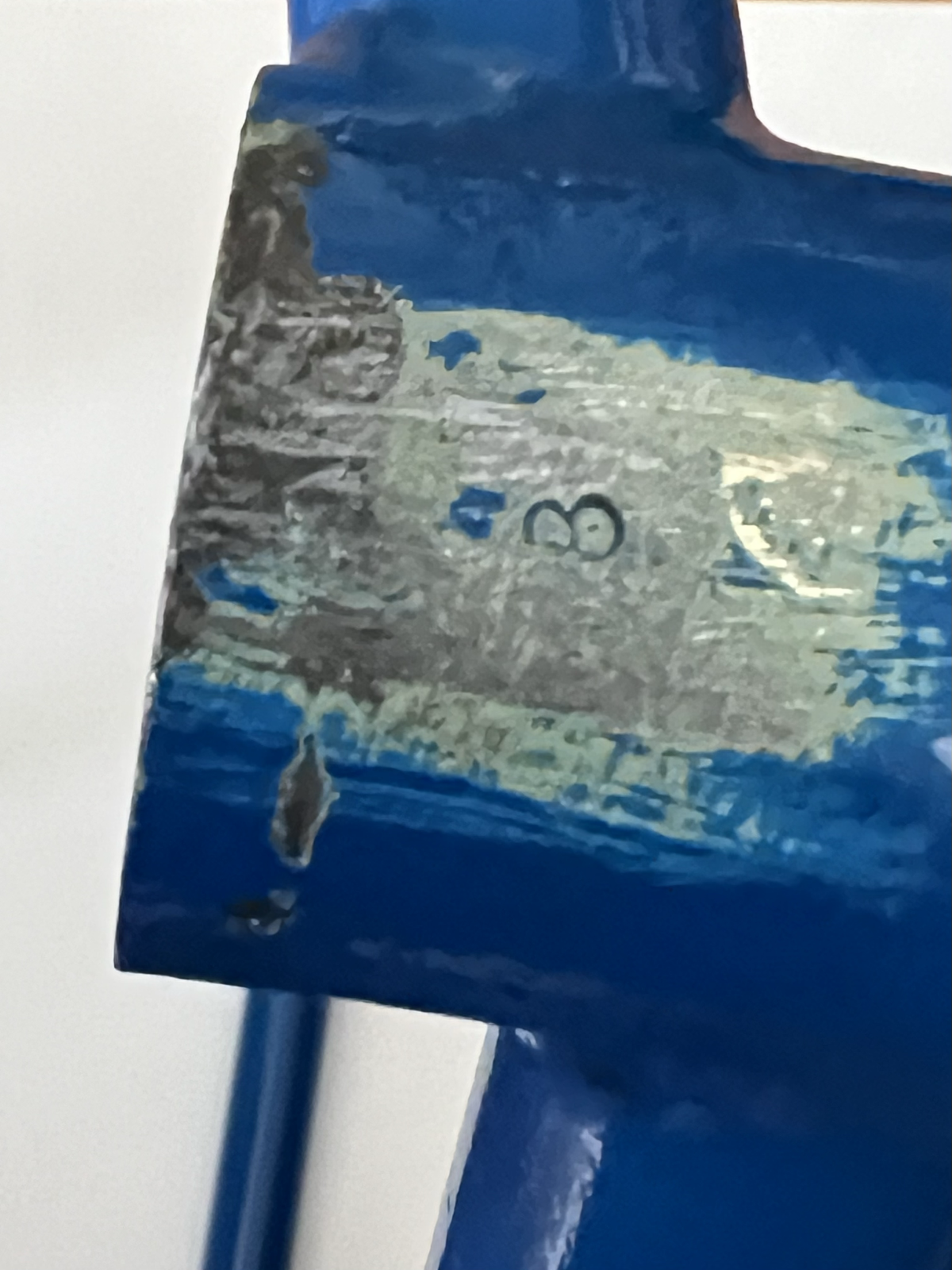

Und die Ausfaller vorn. Weiß jemand was das (S) dort bedeutet?

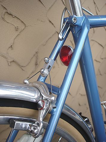

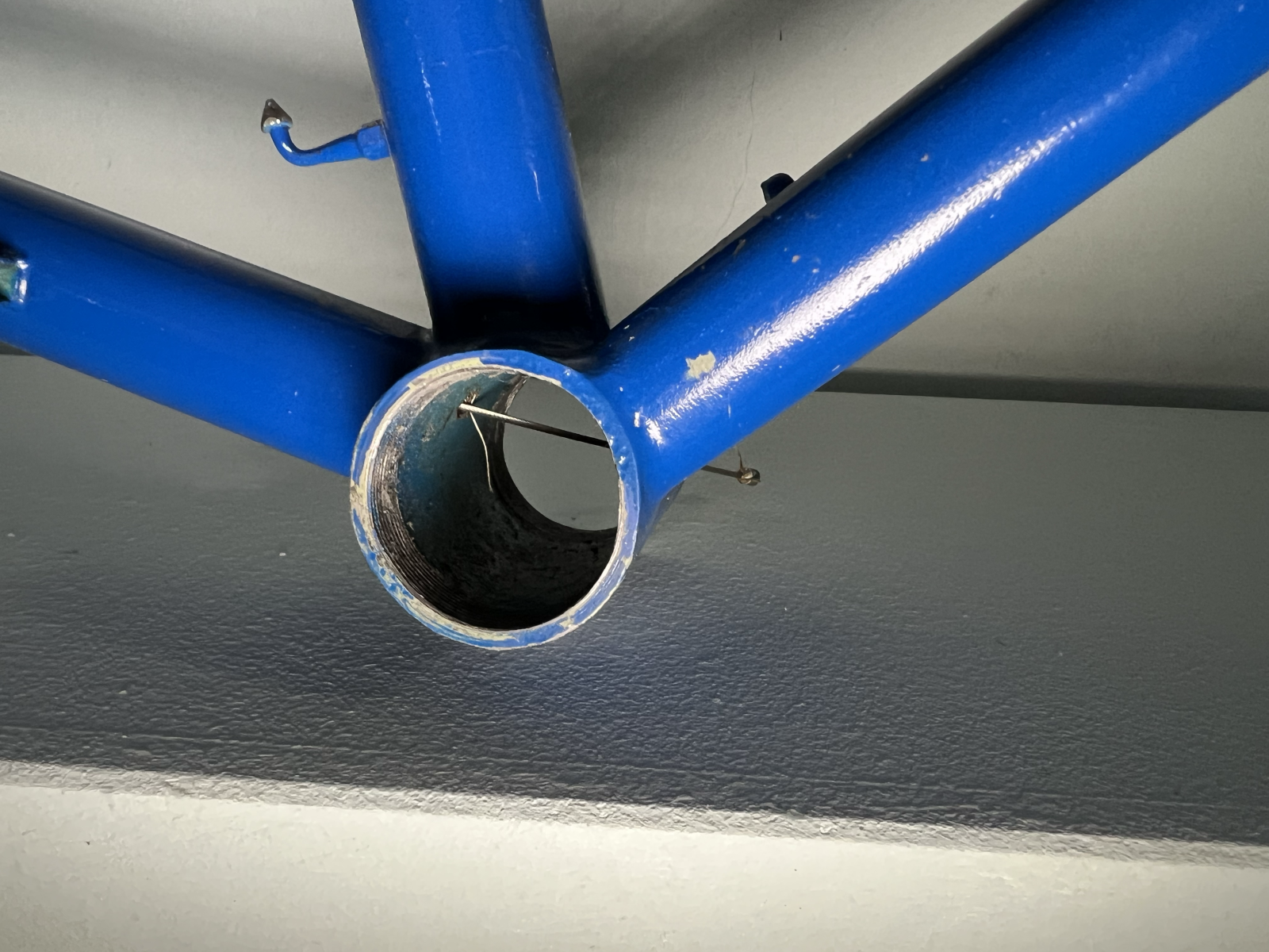

Dann die Sache mit dem Lichtkabel, da gehts rein. Im UR gehts weiter.

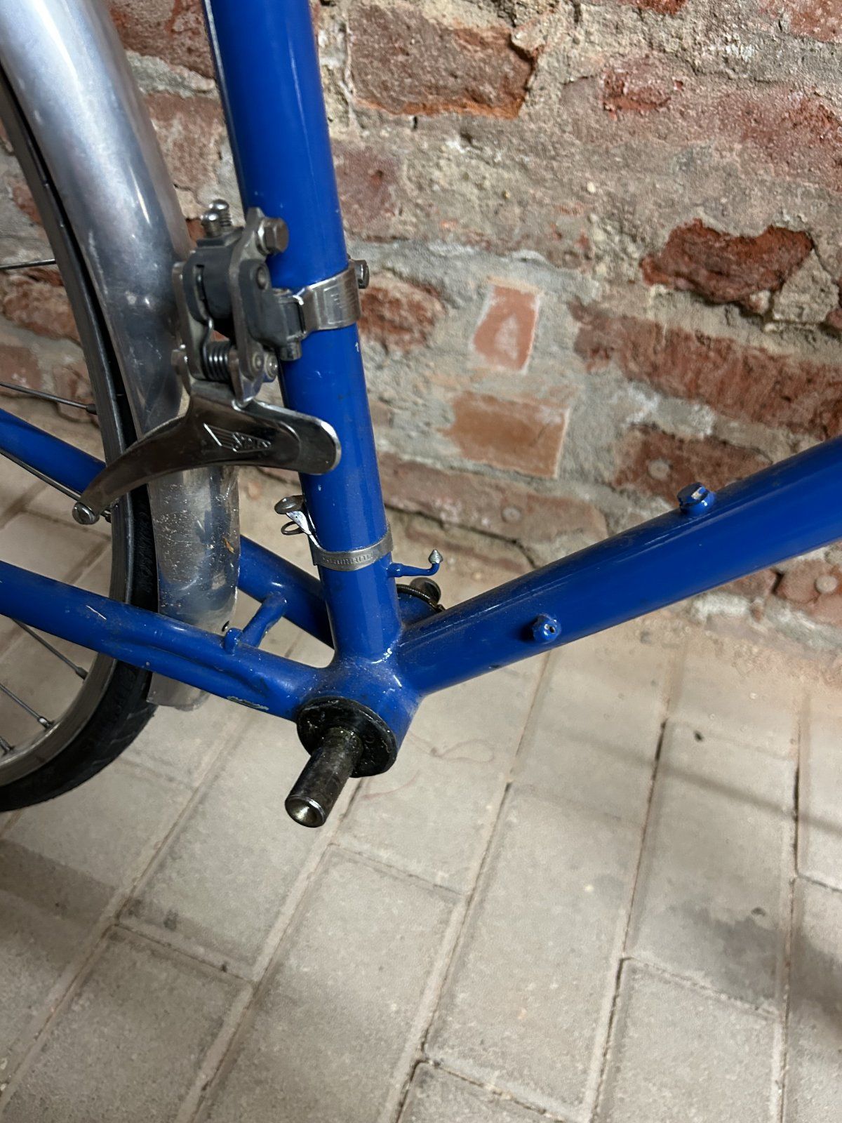

Im unteren Bild sieht man auch die kleine Löcher. Aller Rohre sind bis auf diese kleinen Löcher geschlossen.
