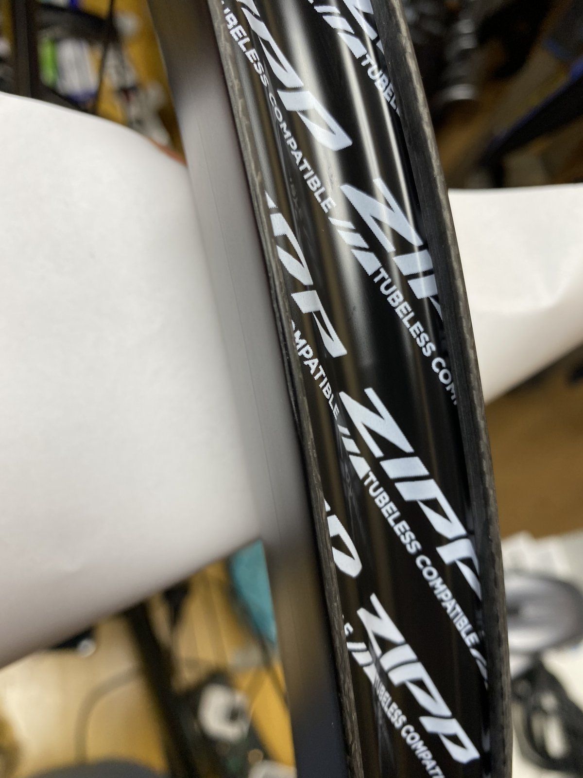

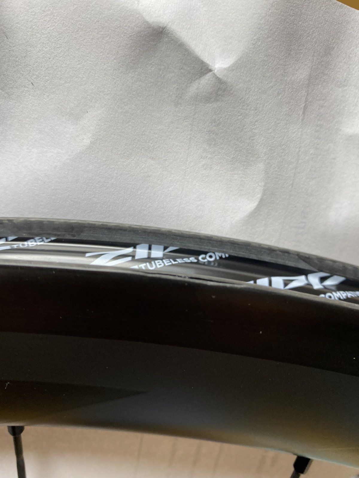

ich habe am Freitag Carbonlaufräder geliefert bekommen. Dabei habe ich am vorderen Laufrad einen für mich leichten Kratzer festgestellt. Ich frage mich ob es auch ein Riss sein könnte und ob ich die Räder lieber wieder zurücksenden soll. Ich habe absolut keine Erfahrung wie empfindlich Carbonlaufräder sind und wie sich Risse nach außen hin darstellen. Ich habe wenig Lust das mir bei hohem Tempo nachher das Rad wegbricht. Vom Händler Support habe ich noch keine Antwort. Ich denke die antworten Montag.
Aber vielleicht ist es auch total übertrieben von mir. Ich habe mal zwei Fotos hier angefügt, vielleicht würdet ihr mir sagen wie Ihr handeln würdet.

Sieht aus wie eine Borste vom Pinsel mit dem es gestrichen wurde. Billiger Pinsel🤔

Wie du an den obigen Antworten bereits entnehmen kannst: LR fahren, das ist mit ziemlicher Sicherheit nur ein Schönheitsfehler.

Optischer Mangel. Diese Löcher entstehen bei der Fertigung. An der Stelle hat sich Luft gesammelt und konnte nicht aus der Form.
Bis jetzt habe ich auch noch kein größeres Teil herstellen können, wo das nicht so war. Zipp hätte das nachträglich mit Epoxy ausfüllen müssen. Hatte die Qualitätskontrolle bei denen gerade Mittagspause?
@Maxxi : bei Kohlefaser sind die meisten sehr sensibel. Es sind auch noch viele Mythen im Umlauf. Schaden begutachten ist manchmal auch sehr schwer. Kratzer, Riss im Topcoat, oder doch Fasern gebrochen. Das sieht man nicht immer gleich.
Bei einer Felge hatte ich das auch. Irgendein ... hatte den Karton mit Teppichmesser aufgeschnitten. Das Messer ist bis zur Felge durch. Erster Eindruck: nicht sehr tief. Habe die Stelle mit Klarlack repariert und mit einer Lupe untersucht. Keine Fasern durchtrennt. Glück gehabt.

Optischer Mangel. Da die Zipp ja nicht kostenlos sind, würde ich dem Versender mal eine Mail schicken. Hast Du ja schon. Optionen wären mMn.:
-müdes lächeln
-Angebot des Preisnachlasses
-Umtausch
@cycliste17 Danke für deine Antwort und deine Technischeerklärung. Ich denke ich werde die nach einem Preisnachlass behalten.
@dr. faust Danke für deine klare Sichtweise. Das wäre auch mein vorgehen jetzt gewesen.

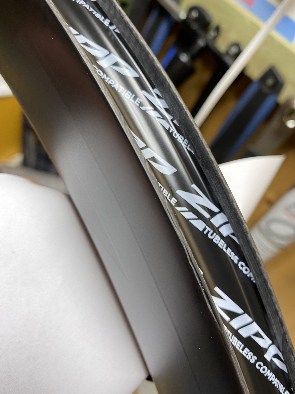

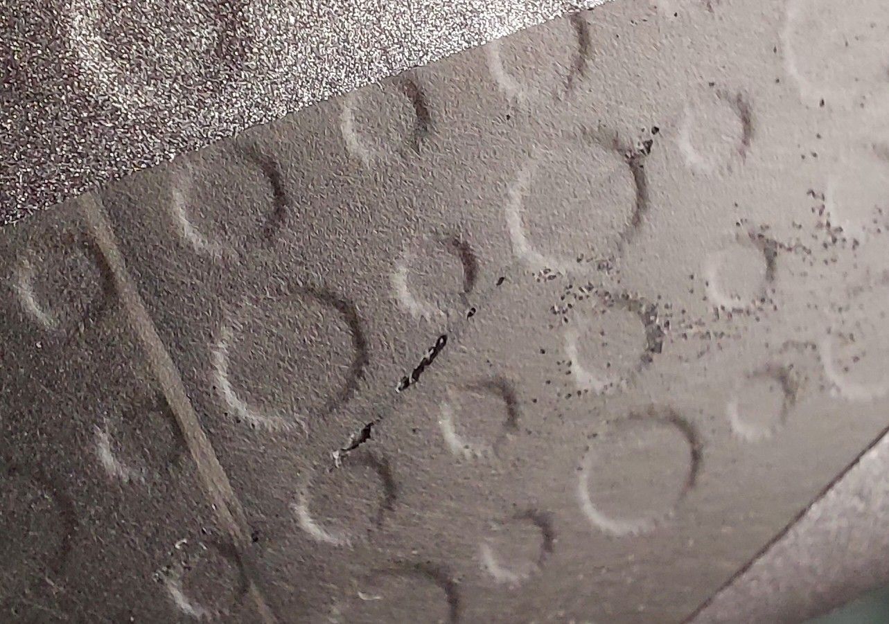

Die Kratzer finde ich auch unschön, und würde ich nur ungern akzeptieren.
Aber ich habe heute so etwas geliefert bekommen:
