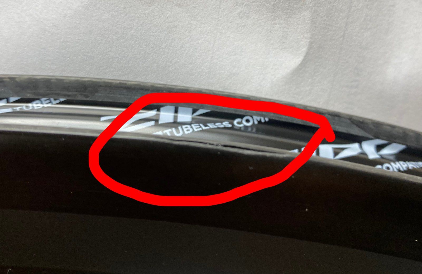

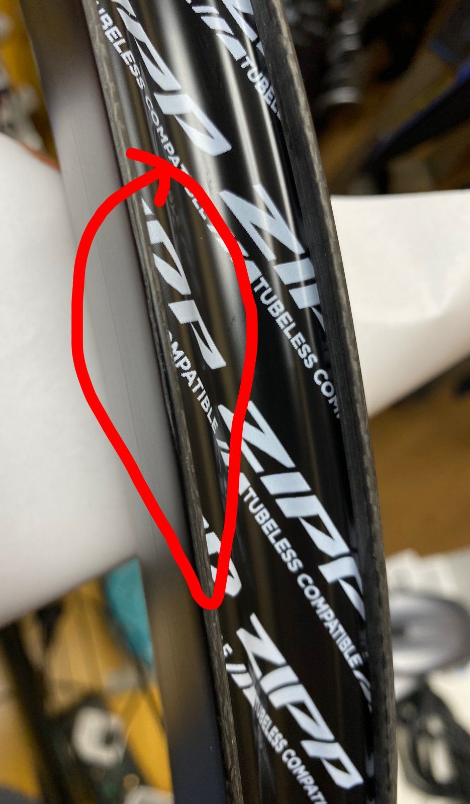

Carbonlaufrad Riss oder Kratzer und was würdet Ihr tun
Re: Carbonlaufrad Riss oder Kratzer und was würdet Ihr tun
Auch wenn es wahrscheinlich nur optische Mängel sind, muss man sowas als Kunde doch nicht einfach akzeptieren.
Notfalls gibts beim Versender auch noch ein Widerrufsrecht.

Das ist jetzt Mode, und spart viel Geld in der Herstellung.
tut es nicht.
Mit Blick auf die aktuellen Materialpreise für Alu oder Stahl ist eine mehrteilige Form nicht zwingend teurer als eine einteilige weil eben nicht ein riesiger Alublock, sondern auch kleinere Teile und kleineren Fräsen gefertigt werden können.
Gruss, Felix
Das ist schon einfacher in der Herstellung weil man am Felgenhorn und in der Formengestaltung das Problem der Hinterschneidung nicht mehr hat. Zudem können die Felgen leichter gebaut werden da bei den geringen Reifendrücken eine reduzierte Druckbelastung am Felgenhorn auftritt
