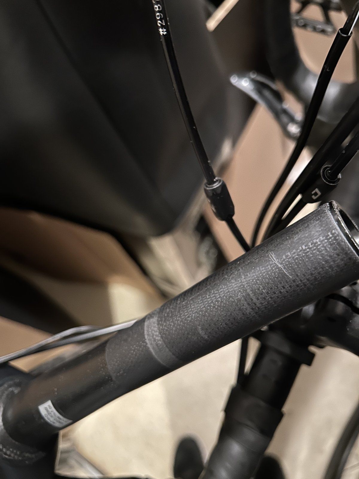

Liebe Community,
bei meinem Cube Nuroad hat der Vorbau geknarzt und ich habe ihn zum reinigen abmontiert. Ich habe diesen Riss oder Kratzer entdeckt. Würdet ihr damit weiterfahren oder die Gabel ersetzen?
Viele Grüße

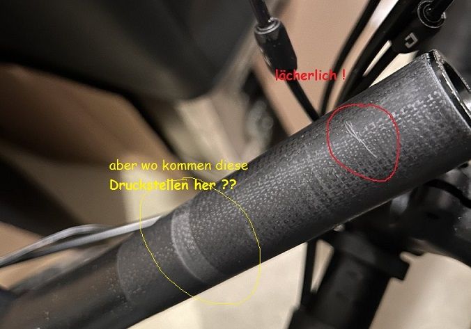

Vielen Dank für die Hinweise.
Das untere Lager lief sehr schwergängig und ich habe es durch ein neues ersetzt. Ich denke, dass daher die Druckstellen kommen.
