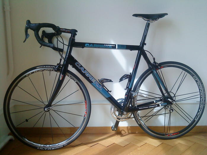

AUFLÖSUNG !!!!
liebe leute, heute habe ich das rad geholt:
mutter und kind sind wohlauf:
1. - der Rahmen lebt
2. - (verwunderlicher) die Stütze lebt auch
3. - schade! der geldbeutel ist schmaler geworden!!!
angeblich haben die drei stunden zu dritt an dem teil rumgezerrt.
die technik sei gewesen:
ein "spray" besser als WD40
ein föhn -
und bis zu drei mann.
der schrauber meinte noch ich solle zuerst vorsichtig sein beim freihändig fahren, denn sie hätten hohe kräfte aufbringen müssen und nicht dass es den rahmen verzogen habe
der rahmen habe zwar keine verdächtigen geräusche gemacht...
das rad fühlte sich auf der heimfahrt fein und unverzogen an!!!
insgesamt -obwohls schweineteuer war- habe ich bei dem händler nicht das gefühl verarscht worden zu sein
das wahrscheinlich deswegen, weil ich selber so lange erfolglos damit verbracht hatte es zu versuchen
(und ausserdem wurde er mir von dem händler empfohlen, der das rad aufgebaut hatte, und das über lädergrenzen 200km weit weg von einander, also ziemlich unverdächtig der kumpanei)
das wetter lässt es leider die nächsten tage noch nicht zu auszufahren...
um bei der metapher zu bleiben:
mutti, kind und vati freuen sich sehr darauf bald ausgedehnt freizeit meiteinander zu verbringen.
- sollte irgendwas schief gegangen sein........
dann gibts bald nen thread auf mit dem titel:
wie zerstöre ich am stilvollsten ein rennrad?
leider gabs nicht wirklich eine erleuchtung im sinne eines patentrezeptes.
aber ich könnte empfehlen:
ab und an mal die stütze lösen...
und-
lieber jemand anders den rahmen schrotten lassen!!! es war viel entspannter auf die nachricht des händlers zu warten als selber angst zu haben was zu kaputt zu machen
grüße-
bis zum nächsten mal
