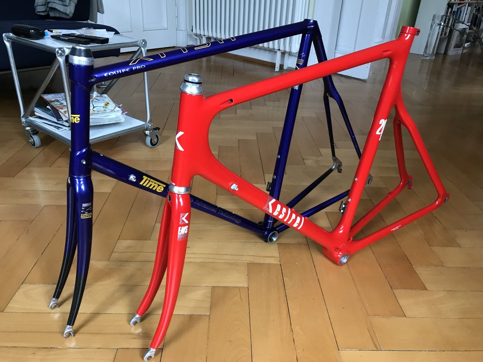

Gleicher Steuersatz, das erkenne ich jetzt nicht. Rechts ein Delta und links...?
Der sieht proprietär aus, ist im Inneren aber ein Delta. Oben und unten sind es die Alumuffen, die schon so geformt sind, dass dann die Stahlkegel und Nadellager baugleich mit dem Delta verwendet werden können. Ich hab die etwas angegammelten Teile durch neue eines Delta ersetzt.
Eine wie ich finde recht intelligente Lösung, da die Verschleißteile austauschbare Großserien Produkte waren. Hier mal im Bild:
Gleiche Zeit
gleiches Material
gleicher Steuersatz
aber anderer konstruktiver Ansatz
(den Carbone Kevlar 9 strippe ich jetzt nicht für das Foto)Anhang anzeigen 1233242
Das TIME Helix war damals technisch bei seiner Präsentation schon überholt als es 1995 praesentiert wurde, da der konzeptionelle und konstruktive Ansatz ursprünglich als TVT93 für 1992 vorgesehen war aber das Ende des Joint Venture mit LOOK im selben Jahr dies verhinderte.
Das Kestrel 200 SCi EMS ist konzeptionell und konstruktiv aus 1988-89 so hinkt dieser Vergleich - carbontechnisch liegen aufgrund der damaligen rasanten Entwicklungsgeschwindigkeit bereits
Lichtjahre dazwischen
Zwischen Mitte der 80s und Mitte 90s gabs eine rasant sich entwickelte Vielfalt von Ideen und Ausführungen das neue Fasermaterial bei Rennradrahmen zu nutzen
Im Bereich “bonded-frames” ausgehen von den Alu-Varianten Ende der 70s sind TVT, Vitus auch Peugeot mit dem PY10-FC aber auch ALAN Record Carbonio und mit deren Hilfe auch Colnago mit dem Carbitubo Trendsetter der verklebten Carbonrohre in/mit Alu-Muffen. Später wurde diese Bauart mit dem C40 bis zum C68 oder dem Trek 5200 OCLV ( muss ich nennen da es lange das Optimum in Stabilität und Gewicht war) und Nachfolger mit Carbonmuffen weiter perfektioniert.
Im Monocoque Bereich eigentlich eim Nischenprodukt damals sind es Mitte bis Ende der 80s hauptsächlich die Amerikaner mit Aegis und Kestrel zu nennen aber auch Look mit dem bei/mit Cyclelab entwickelten KG196 aus 1992 oder Vitus mit dem ZX1. Und natürlich Ernesto mit dem C35 oder die Zusammenarbeit von C4 und Bianchi. Später in der 2.Hälfte der 90s beginnt ausgehend vom Mike Burrows Lotus 110 eine Richtung in organische Formen die von der UCI nach nur wenigen Jahren im Profibereich mit “zurück zur Diamant-Struktur” ausgebremst wurde…
Ganz so streng würde ich beim Time Helix nicht sein, auch wenn man in hin deiner Aussage hätte früher herausbringen können.
Dazu hatte jeder Hersteller hatte so seine konstuktiven Ansätze und nicht alle waren auf dem gleichen Wissensstand, selbst heute ist es noch so!
Giants Untermarke Cadex war zu der Zeit auch nicht mit einem besseren Carbonrahmen unterwegs.
Details wie der Dropin-Steuersatz, welcher keine Norm war, fehlten.
...ich hatte es schon mal hier geschrieben - der Gründer von TIME Roland Cattin hatte Anfang der 90s nach dem Ende des Joint Ventures von TVT und LOOK den damaligen Chefentwickler engagiert um die Marke Vitus zu revitalisieren. Damit kaufte er gleichzeitig das geistige Eigentum des TVT93, das bereits mit ovalisierten Carbonrohren und einem hinteren Monostay geplant war. De Rest desKnow-how bildetet die Basis für die Rahmen von LOOK.
Nach dem es TIME nicht gelang Vitus zu revitalisieren brachte man eigentlich nach dem Ende des Carbon-Booms in 1995 mit dem Helix Equipe HM das erste TIME Rahmenset auf den Markt, hierbei flossen Konzept und Idee des für 1992 vorgesehenen TVT93 in das Konzept.

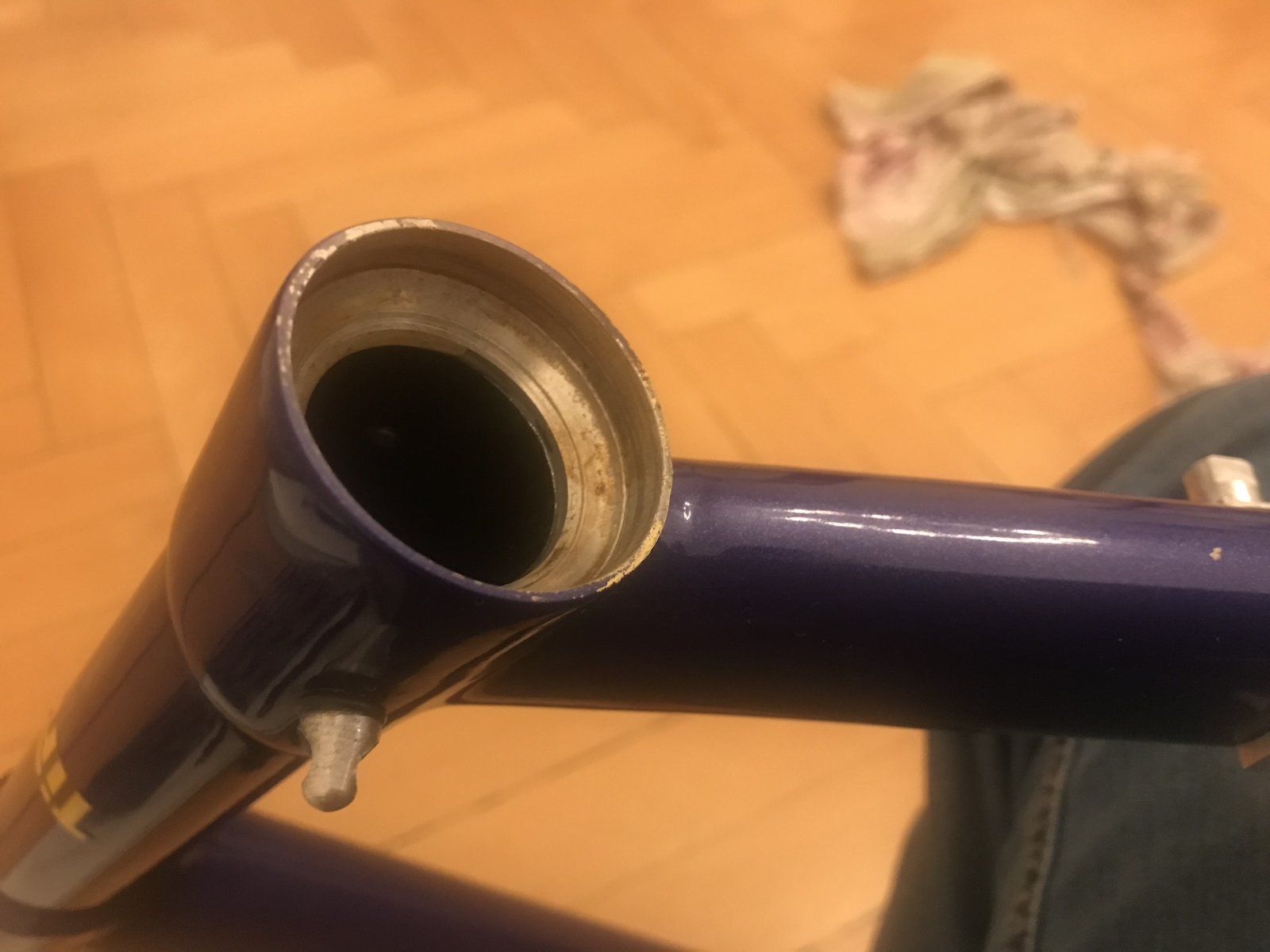

Thema gefunden, neuer Versuch: Was kann das für ein Rahmen sein?
Der 'Newfield' Schriftzug ist vom Radladen in Grevenbroich Hemmerden (gibt es (aktuell) nicht mehr.) Aussage von 'Newfield': Habe ich irgendwann mal aus Italien mitgebracht.
Bevor jemand sagt 'Mischung aus Alu und Carbon': Nein, alles ist Carbon (Bis auf einlaminierte Schalen Innenlager und Ausfallenden. Vorbau, Lenker und Sattelstütze natürlich nicht).
Ideen? Alter? Hersteller?

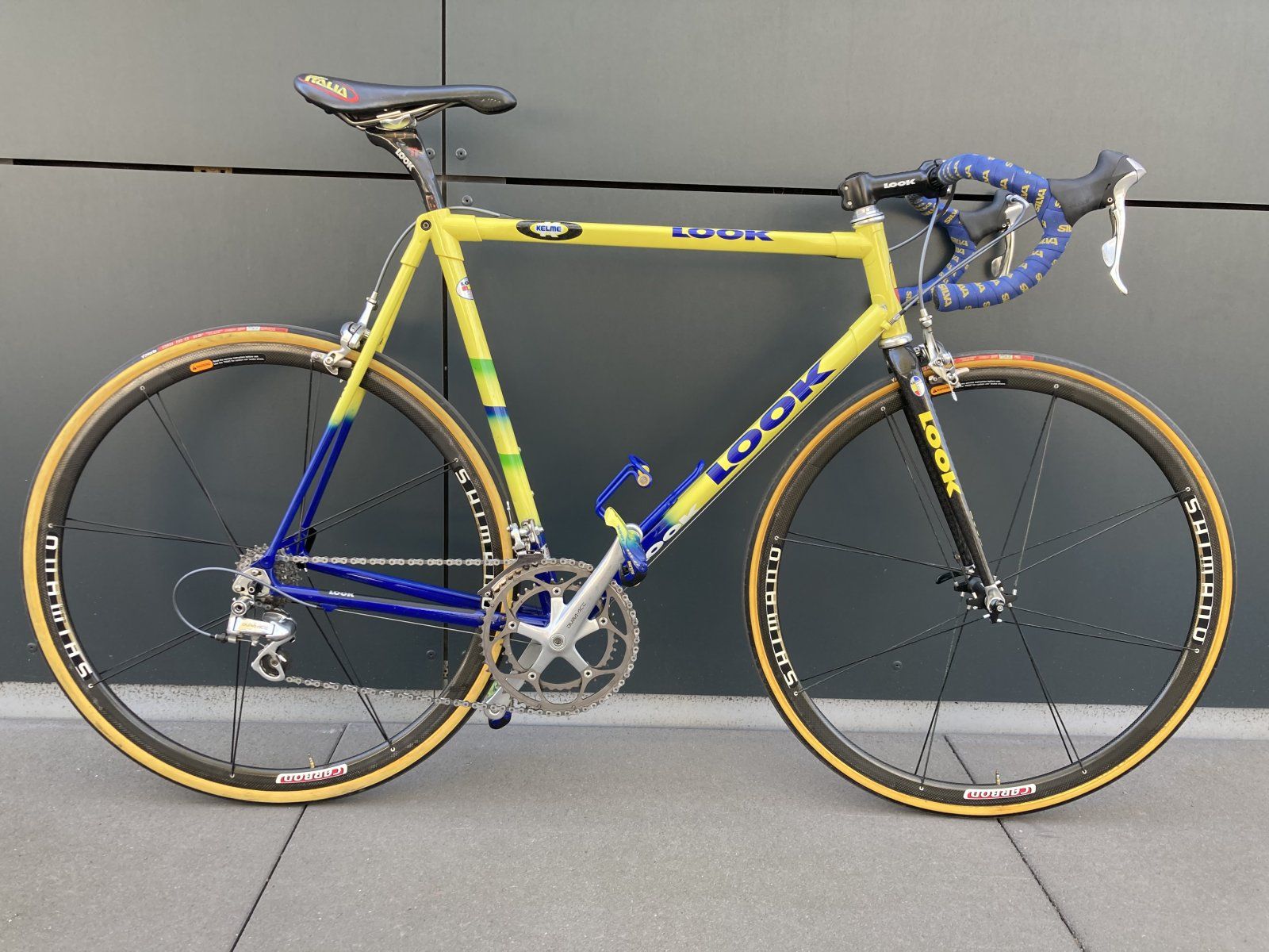

Ich hab‘ sowohl bei meinem Kelme Look aus auch meinem MAPEI C40 jewels mit einer 1 inch Vollcarbongabel .. einmal HSC Pro und Star jeweils einen Shimano Dura Ace HS-7410 bei dem ich das Gewinde der oberen Lagerschale mit einer Reibahle vorsichtig ausgerieben habe (…es braucht nur ein paar Umdrehungen damit, so das das Schaftrohr sich frei drehen lässt - wurde in den 90s auch so Profiteams so praktiziert) verbaut.
Der DA Steuersatzmit mit seinen Gleilagern lässt sich dann mit dem Vorbau fixieren und einstellen…
Für den Vorbau benötigt man dann meist eine Distanzhülse, da die meist 1 1/8 sind und das Angebot an 1inch Ahead-Vorbauten doch recht überschaubar ist.
Die Abdeckkappe habe ich dann mit einem doppelseitigem Klebeband ( ich benutze für so etwas mein Allheilmittel das berühmte Jantex zum Reifenkleben) eingeklebt ….und funktioniert einwandfrei
100kg sollte m.A.n. Kein Thema - das war mal früher bei den geklebten Rahmen der 1st Gen Ende der 80s/Anfang 90s z.B. von Vitus ein Thema - selbst die recht filigranen Shiimano Dura Ace WH-7700 oder 7701 kann man damit fahren aber auch die leichten Alleskönner WH-7820 …

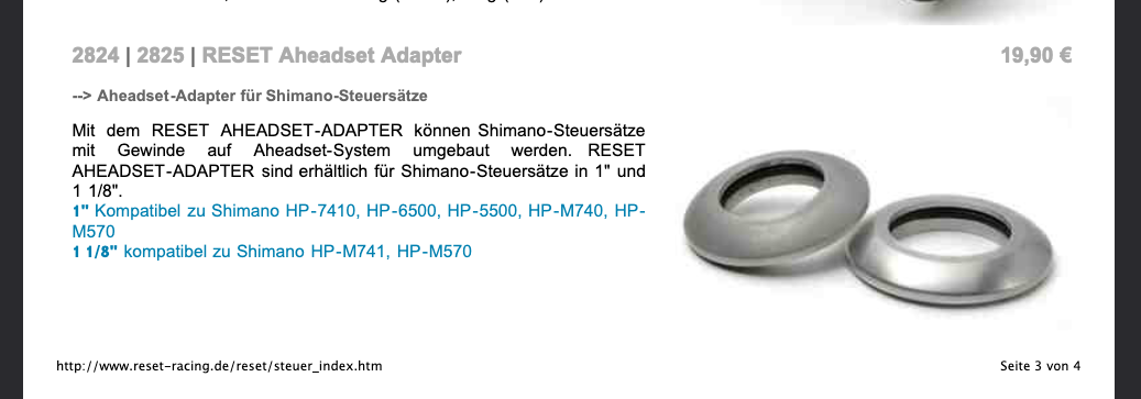

für die dura ace steuersätze gab/gibt es auch umbausätze auf ahead.
Wusste ich gar nicht - hab mir damals aus Italien … ja scheint dort auch Shimano Fans zu geben … eine Handvoll von den Oberschalen (… sind vermutlich Repros) besorgt damit ich Dias Original schone - gefällt mir mit dem Sechskant oben übrigens um einiges besser als dieser Adapter auf Ahead hier
