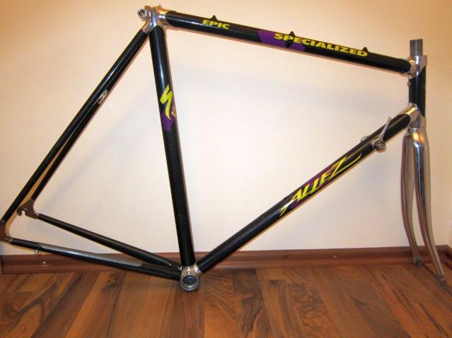

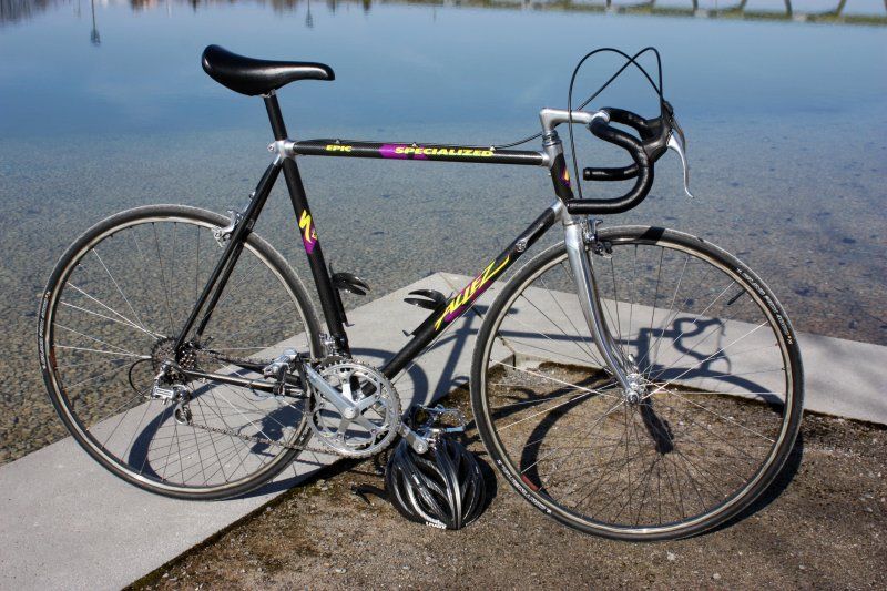

Müßte sogar älter als 1990 sein, lt. Katalog hat das 1990er nur noch rote Decals. Original ist natürlich eine Alugabel, die allerdings relativ wenig dämpft. Farblich stimmt zwar das gelb nicht ganz, aber ich würds wahrscheinlich auch so lassen, mal abgesehen, dass Du nach der Gabel auch etwas suchen mußt.
Viel Spaß beim Aufbau

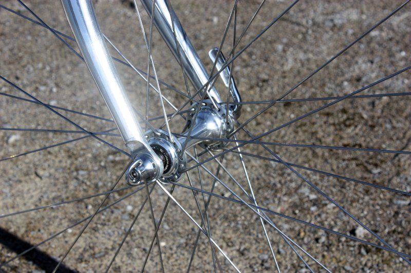

Ein bisschen weiter gehts. Habe dank "kellerkind" jetzt eine passende Alugabel in richtig gutem Zustand. Schaut doch gleich viel besser aus :)
attachment.php
Hat noch jmd. nen passenden Sattel? :)
Womit auch das Damoklesschwert Ahead vom Tisch ist:daumen::daumen::daumen:
Was findest Du (oder Dein Toches) denn passend?

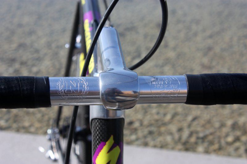

Hat jmd. eine Ahnung, ob der Lenker von Speci ist oder umgelabbelt?

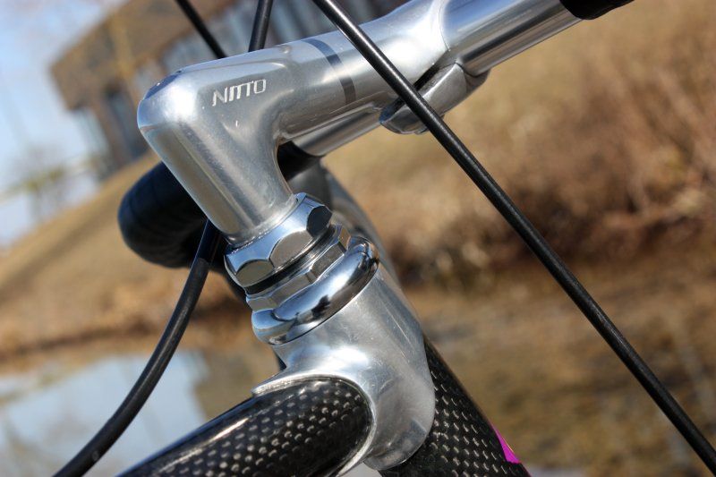

Weiter gehts... Die Gabel von oben passt dank Tange Seiki Levin CDS mit nur 31mm Bauhöhe jetzt perfekt.
Noch ein paar Kleinigkeiten und der Rahmen lebt wieder.

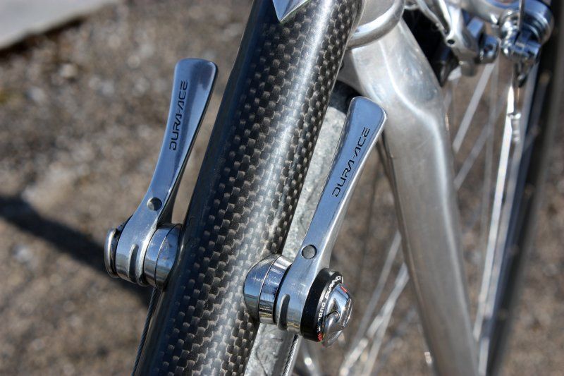

als alter tvt - freund und - halter: :daumen::daumen::daumen:
haben die auch 25mm sattelstützmaß?
welche hast du denn da verbaut?
ich dächte abe nochmal über alu - flahas nach...
und da - aero - hebel;)
grüße
roy
Stütze ist 27,2mm, die hier nochmal klarlackiert. Passt super mit dem schönen Alukopf :)
Die schönen Carbonhalter bleiben dran (kann ja nix dafür, dass die erst heutzutage draufgekommen sind, sowas zu bauen :) )
Aero Hebel habe ich auch schon drüber nachgedacht, war mir dann aber zu teuer alles auf 7-fach umzubauen :)
