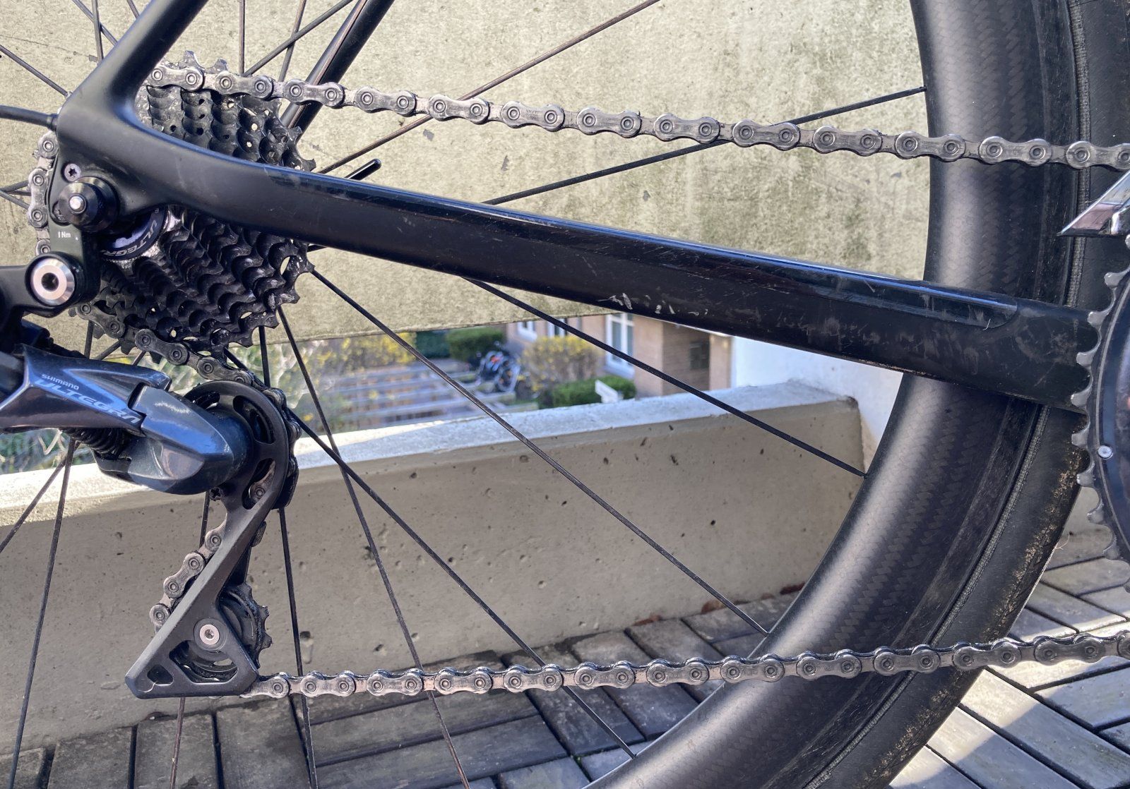

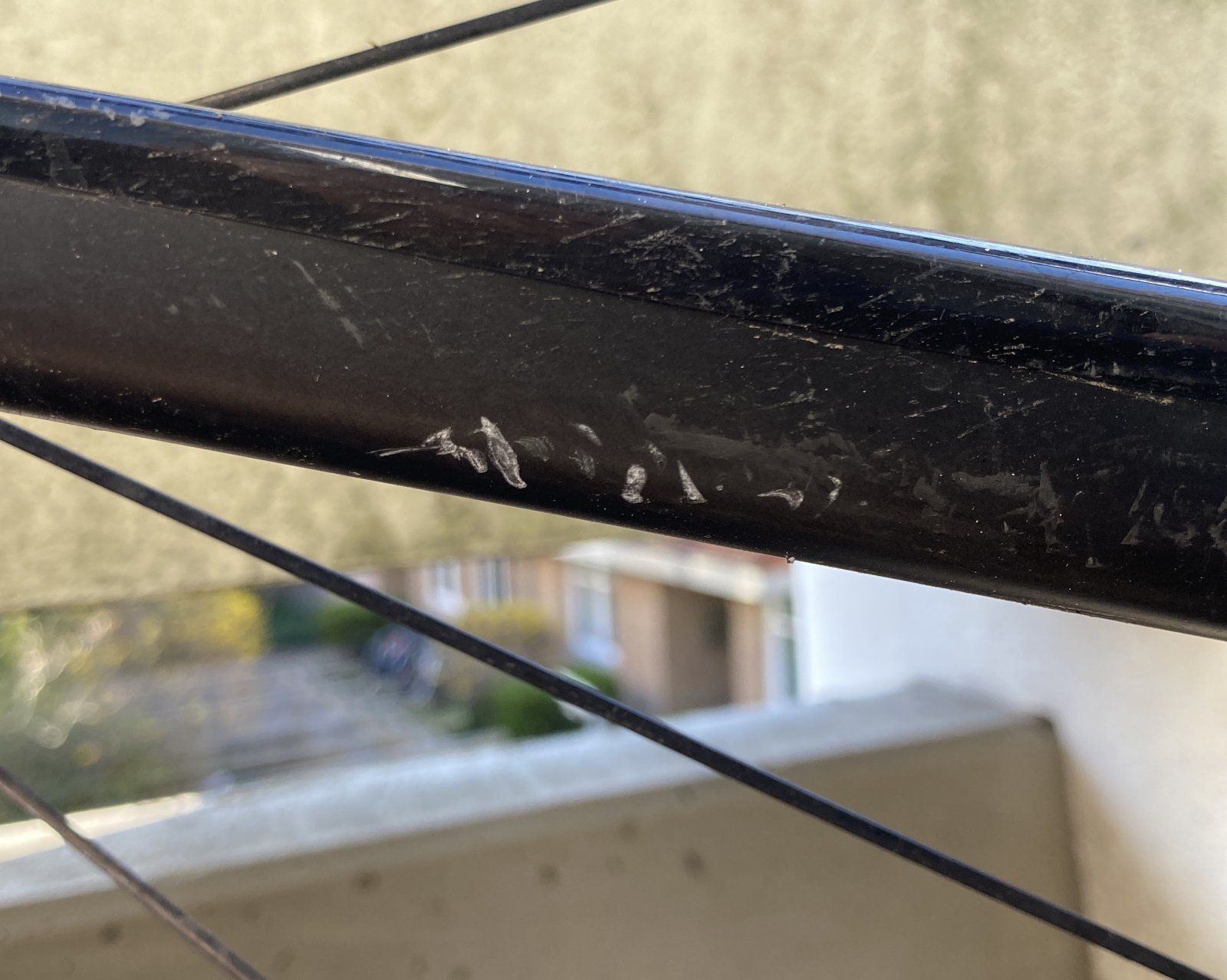

Mal Frust runter schreiben. Gestern auf den letzten drei Kilometern im Ampelantritt eine Speiche im HR gerissen. Zum Glück nicht gemault.
Beim Putzen danach dann festgestellt, dass ich ziemlich heftige Kettenschläge an der Strebe habe…
Der Decklack ist da stellenweise runter. Hat das auch jemand?
Ja, ich fahre mit dem Rad "alles". D.h. da ist auch häufiger Kopfsteinpflaster bei oder der eine oder andere Schotterweg, aber das finde ich schon recht heftig.
Ist da die Kette zu lang, dass das Ding so hoch schlägt? - Die Beschädigungen sind zumindest ziemlich genau in der Mitte zwischen Kassettte und Kurbel, also eigentlich da, wo sie am weitesten bei einem Schlag auslenken müsste.
Ich nutze mein Ultimate mit der Ultrega 6800 auch gerne mal als Gravelrad. Aber solche Kettenschläge kenne ich nicht. Ob die Ketten zu lang ist, müsstest du mal auf Groß/Groß schalten und schauen, ob dann die Kette noch gekürzt werden kann. Genauso klein/klein, falls die Kette zu lang ist, kann es sein, dass diese durchhängt und kein Spannung mehr hat. Dann kann sie natürlich auch von unten an die Strebe schlagen. Die Spuren ein schlagenden Kette sehr aber normalerweise eher punktförmig aus.
Der Kratzer auf dem Bild deutet eher auf einen Umfaller, Transportschaden, Schaden beim Anlehnen etc. hin. Gerade wenn ein an einer Wand angelehntes Rad etwas rutscht merkt man es oft nicht...
Speichenriss bei Hochprofil mit innenliegenden Nippeln, autsch, das steht bei mir auch noch aus...
Bei der Kette möchte dir das Rad natürlich sagen dass es eine leichtere möchte, Superrecord! ;)
Ich vermute aber dass es gar nicht die Kette war, denn die würde in dem Bereich doch eigentlich eher auf der Innenseite zuschlagen? (war mir zunächst auch nicht aufgefallen an deinem Foto, bis ich bei mir nachgeguckt habe wo ich zusätzliche Folie geklebt habe, an der Stelle nicht, zunächst kurze Verwunderung meinerseits, warum eigentlich nicht, dann fiel der Groschen irgendwann)
Solche Kratzer habe ich an einem Rad auf der linken Seite. Hatte es mal an einen großen Stein gestellt und Rucksack an den Lenker gehängt. Durch Wind ist das Rad verrutscht und hat Kratzer in die Kettenstrebe bekommen. Ist aber Alurahmen.

1. Ich würde den „Kettenschlag“ prüfen!
Z.B. Schalte auf klein/klein!
Gelangt die Kette bis an die Kettenstrebe (oder sehr nahe daran) wenn du sie Mitte der Kettenstrebenlänge nach oben drückst ohne merkbaren Widerstand?
Wenn ja – solltest du
a) die Kettenlänge, wie oben beschrieben, prüfen
b) die Kettenspannung = Feder- Spannung des Schaltwerkskäfigs überprüfen
2. Hast du das Rad mal an einen Stein/Felsen gelehnt oder ist es mal umgefallen?
3. Warst du mal kurz im Wald beim pinkeln? Dann könnte das der Täter sein (vgl.Bild) 😀
Tach!
Ich hab noch mal geschaut. Auf Groß/Groß steht das Schaltwerk nahezu horizontal, da ist dann nicht mehr viel Luft. Also ist die Kette definitiv nicht zu lang. Dann könnten das Schläge von der Kette aus "Gravelabschnitten" sein.
Angelehnt an irgendwas habe ich das Rad nicht. Es steht im Keller auf einem Regal längs - da kommt man also auch nicht aus Versehen mit was anderem dran.
Auf der Kettenstrebe sehe ich gar keine Schläge. Ich überlege, die Folie vollflächig zu verkleben.

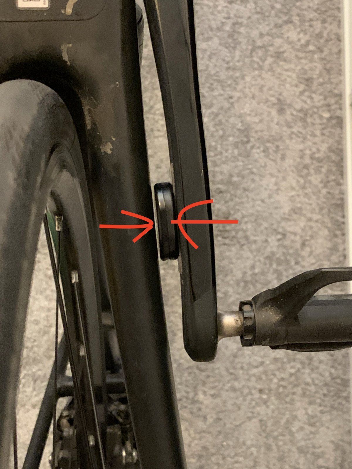

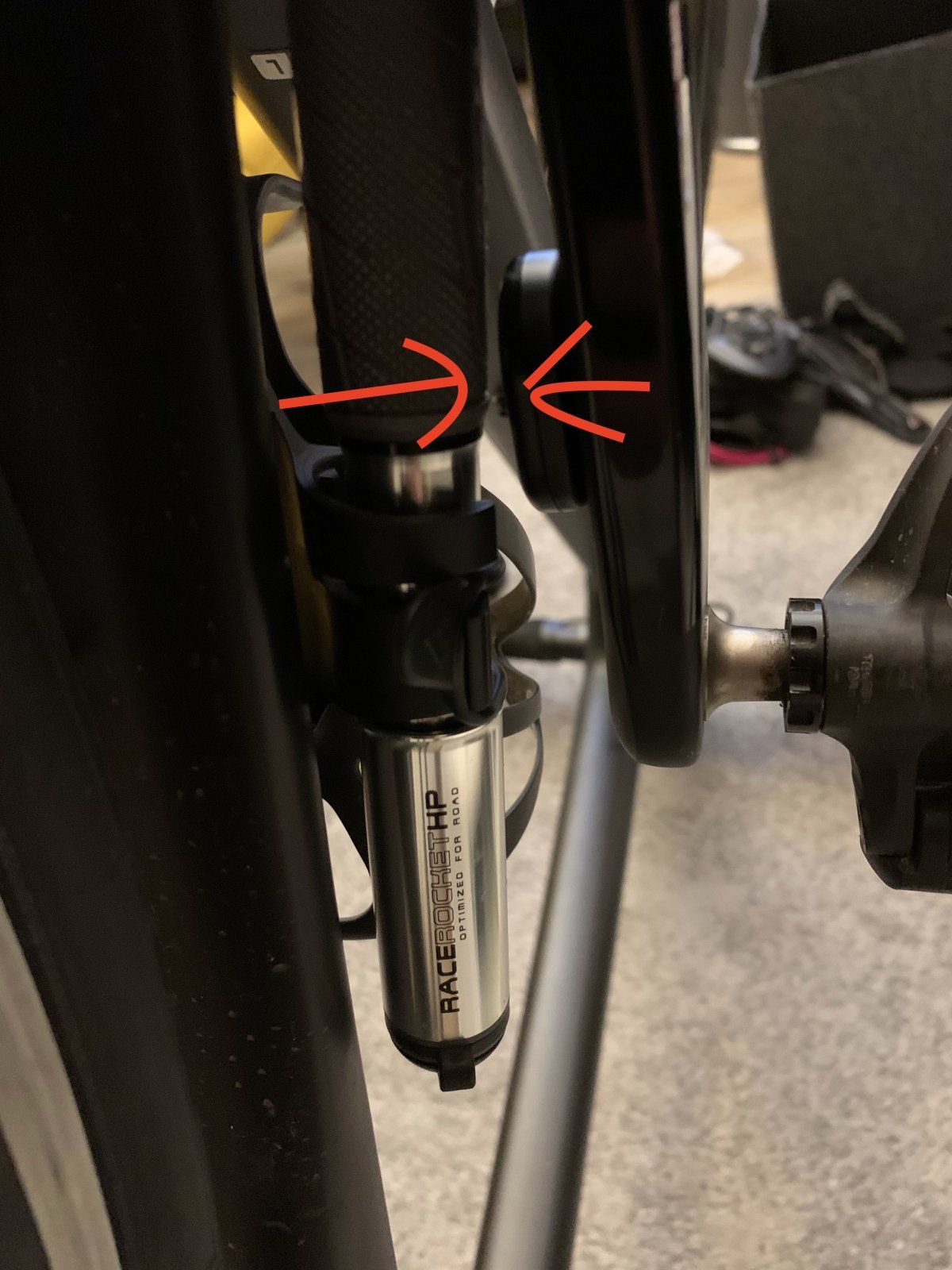

Als ich den Wahoo RPM Cadence angebracht hatte, hatte ich die Pumpenhalterung unter dem vorderen Flaschenhalter befestigt, weil die Kurbel mit Sensor an der Pumpe hängengeblieben war. Jetzt habe ich nochmal ein bisschen romprobiert und habe beides auf der "non-drive side" anbringen können. Hat etwas gedauert, aber an der Sitzstange stört die Pumpe optisch weniger und an dem dickeren Rohr (wie heißt das dicke Rohr des Rahmens mit dem Canyon Schriftzug?) hat die Pumpenhalterung leichte Kratzer hinterlassen. Sehr enge Toleranzen jedenfalls.
Anhang anzeigen 921748Anhang anzeigen 921749
Nennt sich „Downtube“ bzw. „Unterrohr“.
„Enge Toleranzen“ gibt es an einigen Canyon-Rahmen. Deshalb kann man z.B. Stages- oder 4iiii-Powermeter nicht benutzen.

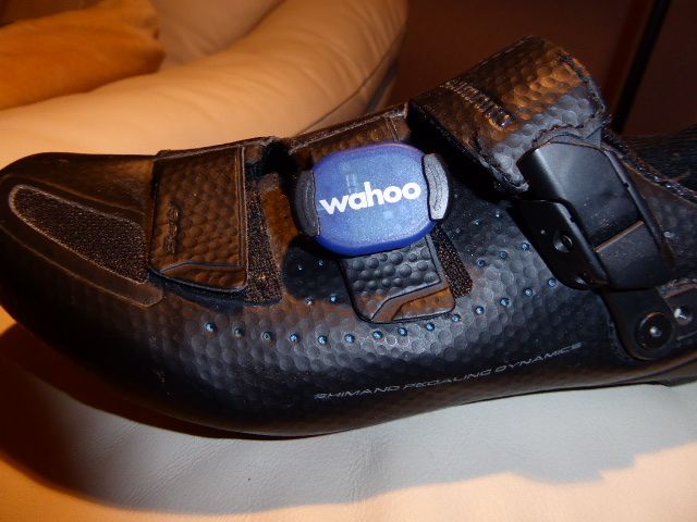

Alternativ kann man den Wahoo-Cadence-Sensor (je nach Schuh-Modell) auch am Schuh befestigen. Ist günstig z.B. beim Fahrradwechsel.

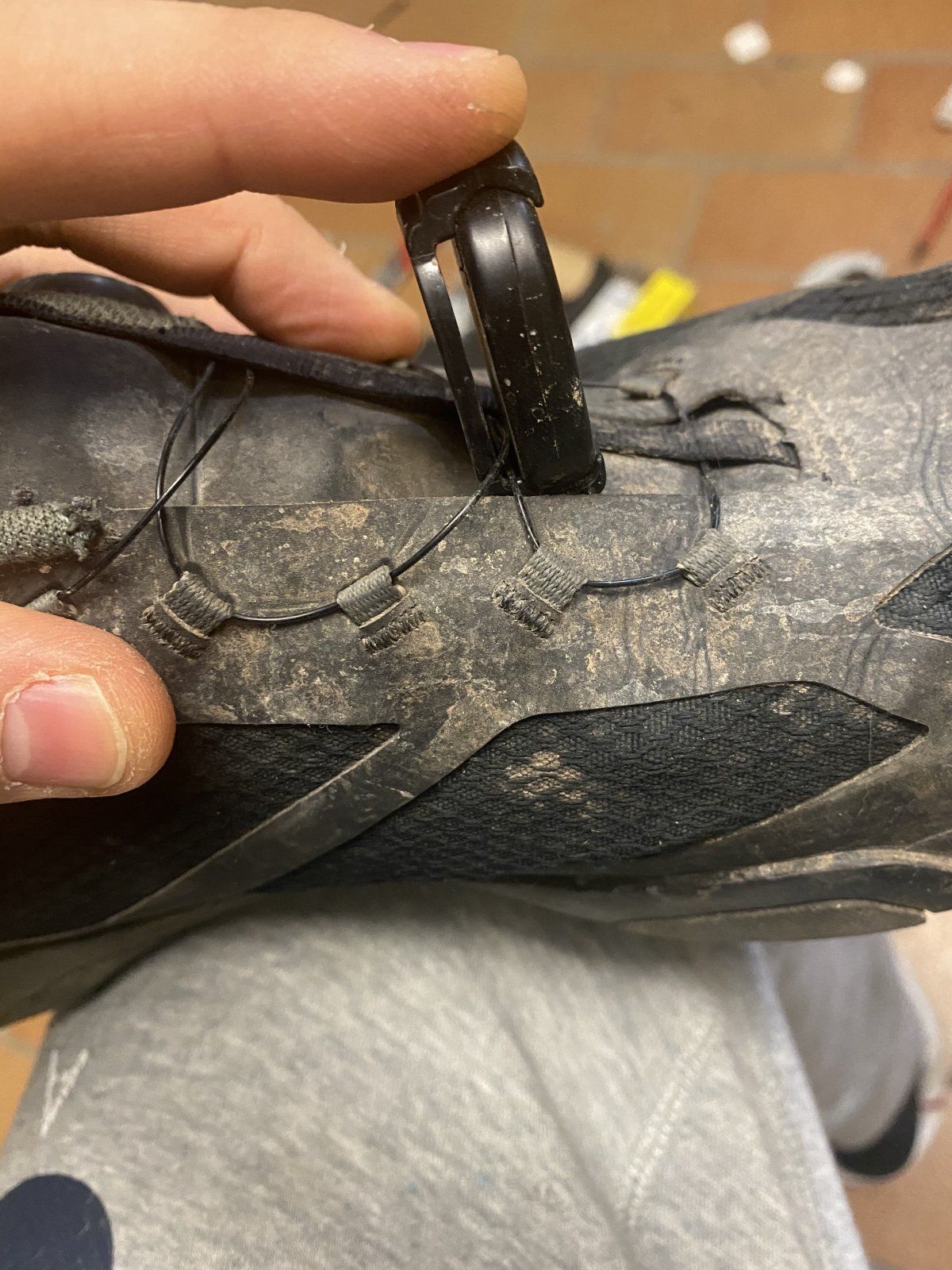

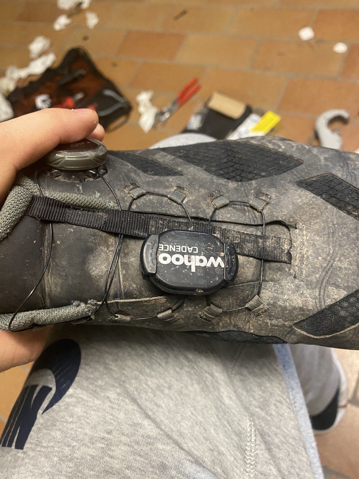

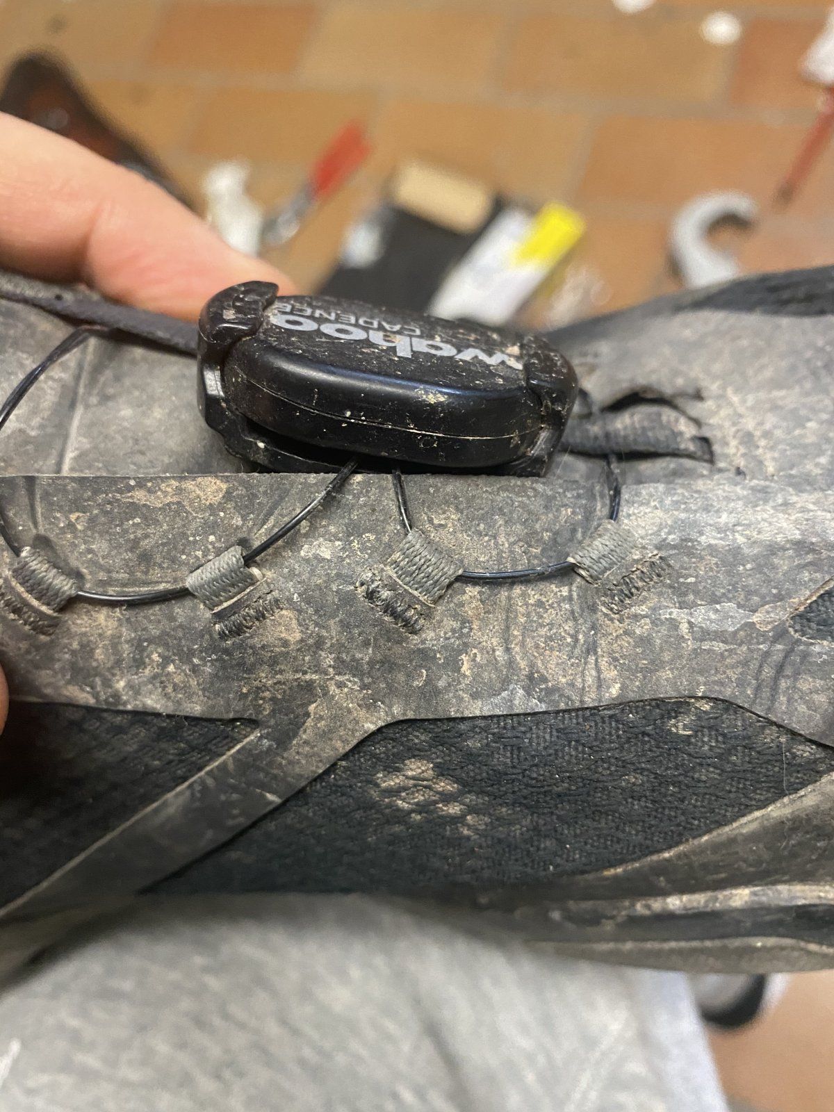

Habe Fizik R4 mit Boa, da geht es leider nicht. Ich hatte noch überlegt, den Sensor außen an der Kurbel zu befestigen, aber da könnte er ggf. mit den Schuhen in Berührung kommen.
