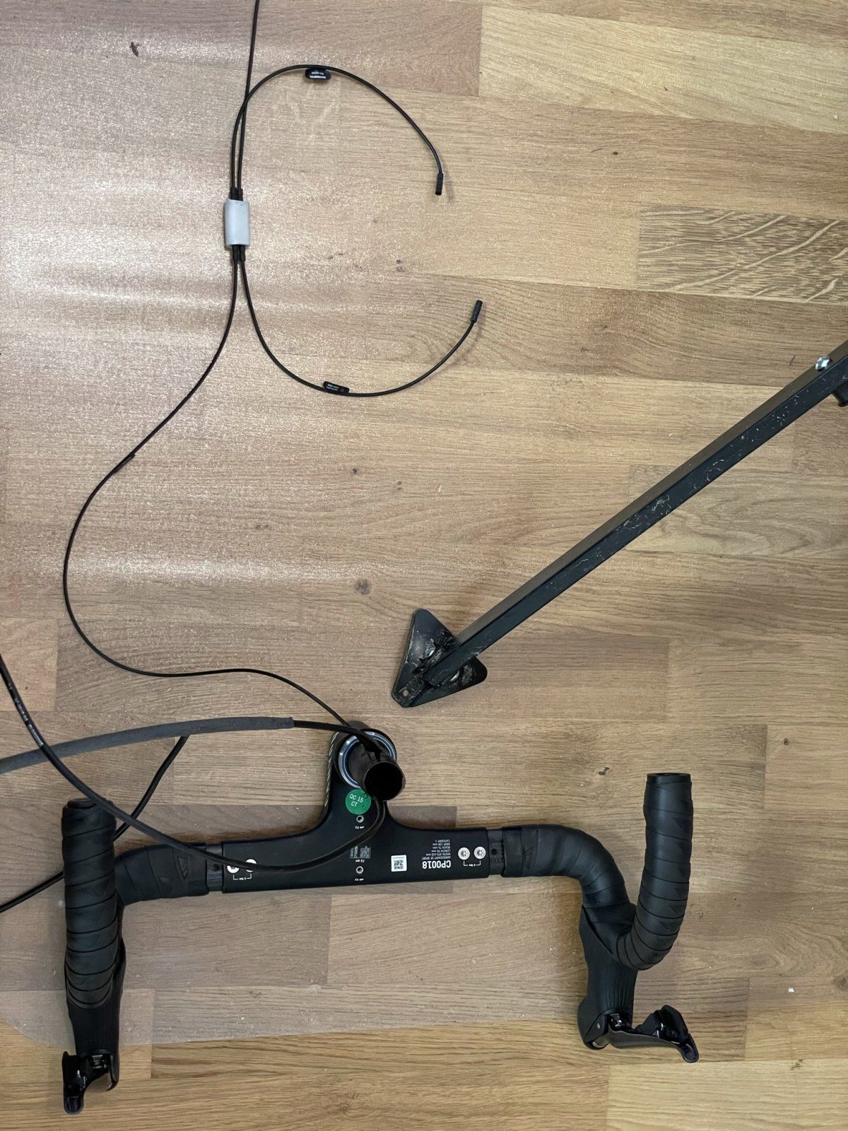

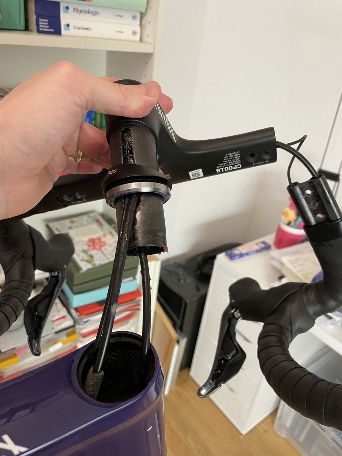

Wenn durch den Gabelschaft, dann muss die Bremsleitung schon durch den Vorbau. Außerdem muss das Steuerrohr voluminöser sein, was die Windangriffsfläche wieder vergrößert. Was ich mich oft frage; durch die Lenkbewegung reiben die Leitungen doch sicherlich im Rahmen oder an den Eingängen? Ob das so sinnvoll ist? Bei mir sind sie teilintegriert, sprich: die Eingänge sind im Unterrohr. War bei meinem anderen Renner vor 10 Jahren genauso. Ich hatte aber nie das Gefühl durch die "Wäscheleinen" gebremst zu werden.
Wie stellst du dir das vor? Dafür bräuchtest du ja löcher in den spacern und dem gabelschaft, oder nicht?
Ach was, einfach den Gabelschaft anbohren, drei Löcher nach vorne, zwei nach hinten, alt werden wird eh überbewertet.

Eigentlich nicht, schau die Lösung am New Aeroad an:
Geteilte Spacer (vgl. Video) "Loch" im Cockpit-Schaft für elektrische-/ Hydraulik-Leitung Hinteradbremse und Hydraulik-Leitung im Cockpit-Schaft für Vorderradbremse. (vgl. Bilder) Die Cockpit-Gabelschaft-Lösung ist eben wieder ein Beispiel für innovative Canyon Ingenieurskunst😜

Das ist natürlich auch ein Ansatz😂aber wie will man das denn nachrüsten
Wenn es nach den Herstellern geht, möglichst gar nicht! 😉
