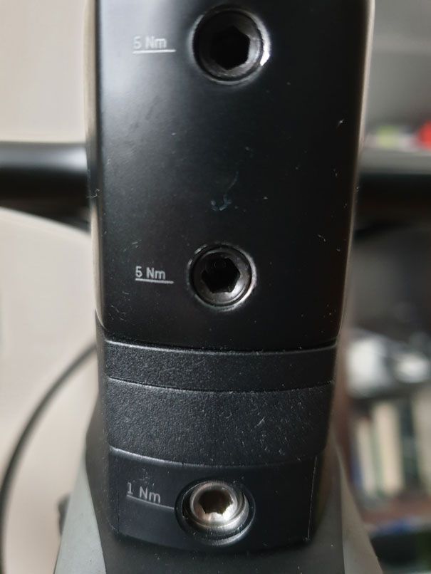

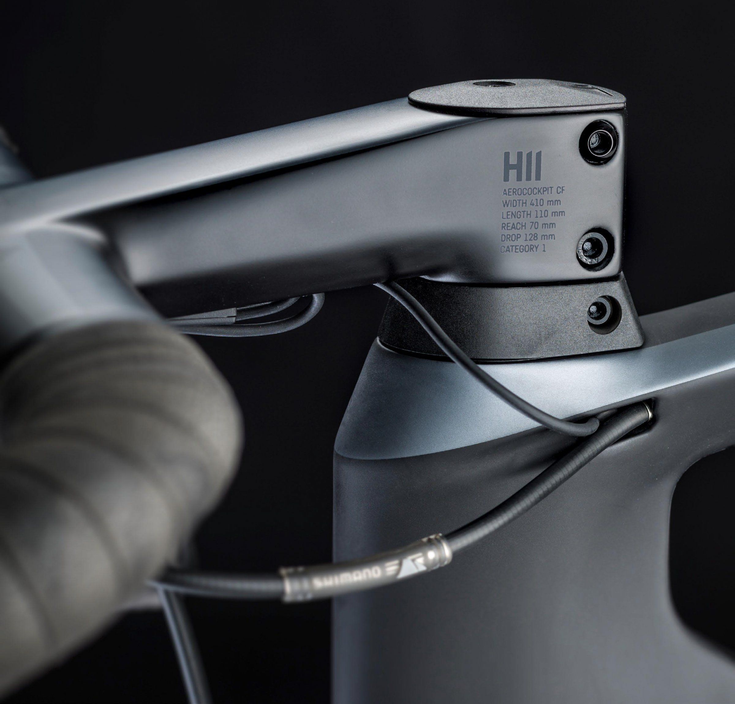

Es gibt mehrere Variationen der Klemmung (mit und ohne Transiton-Plate-Klemmung, auch mal ohne Nm-Angabe vgl. H11 z.B.:
H31

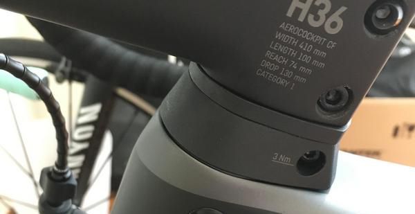

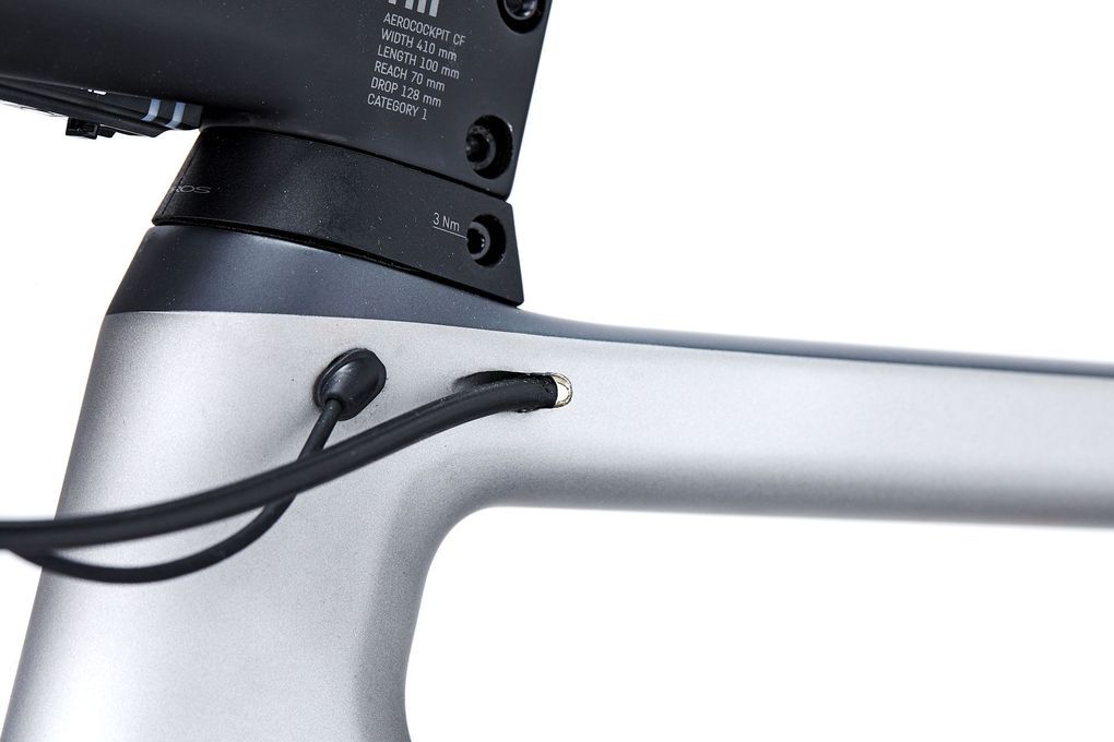

H36
H11

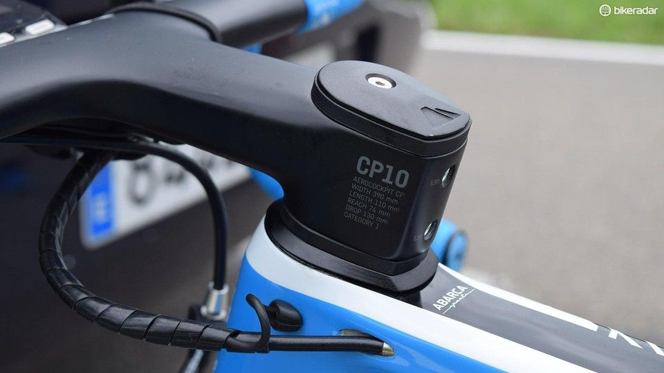

CP10 Quintana

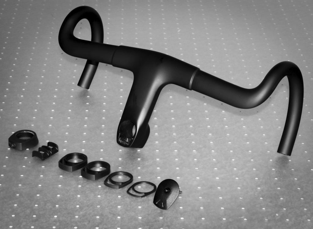

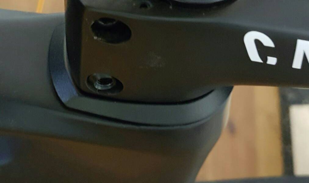

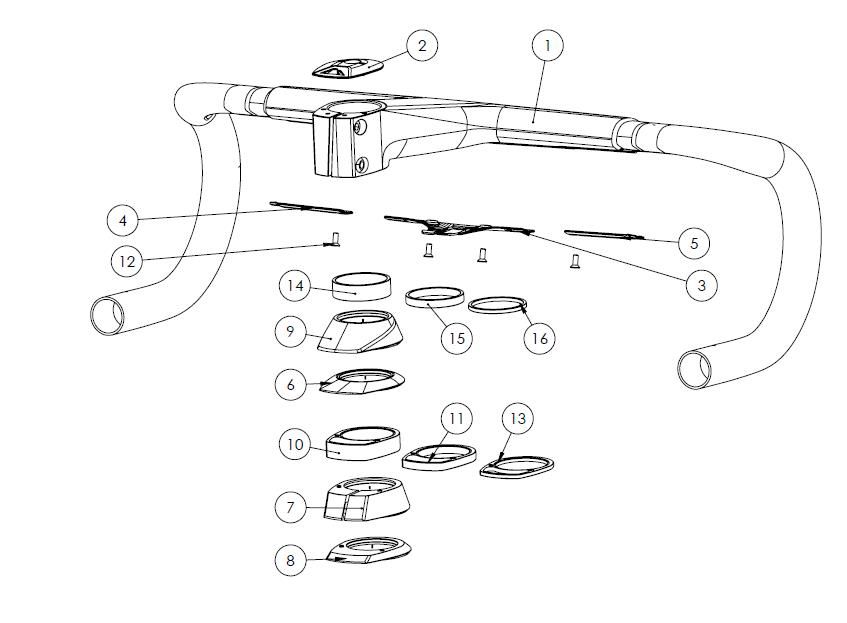

Für den H36 gibt es zudem unterschiedlich hohe Steuersatzabdeckungen mit und ohne Klemmung
Vgl. Bild Nr.6,7,8,9

Der Bezug "H-Cockpits" war, dass sie unabhängig ob mit oder ohne Transitionplate (H31 Ergocockpit bspw) so hoch sind und so konstruiert sind/ seien, dass o.g. Aussage iVm CanyonRRgabeln getroffen wurde - entspr auch der o.g. alten pdf.
Nur um etwas zu präzisieren und Missverständnissen vorzubeugen.
So oder so sollte man es in keiner Richtung übertreiben ;-).
Hinweis: btw - plane ich bspw später mal von H36 auf 31 zu wechseln, sollte ich auch nicht zu knapp ablängen - Transitionplate und Schraubenposition hin oder her - das H31 ist ca 2-3mm höher als das H36. CP10/ 20 hab ich im Vergleich bisher noch nicht messen können.

Ziemlich genau 41mm!
H31 und H36 hab ich (s.o.) - danke trotzdem!!! & anderen hilfts bestimmt :)
Ging noch ums CP 10 (und ggf 20) - Bild war zur Veranschaulichung da gerade auf dem Smartphone verfügbar :-)
Das CP10 misst 38mm.
Also sollten CP10 und H36 recht ähnlich sein.

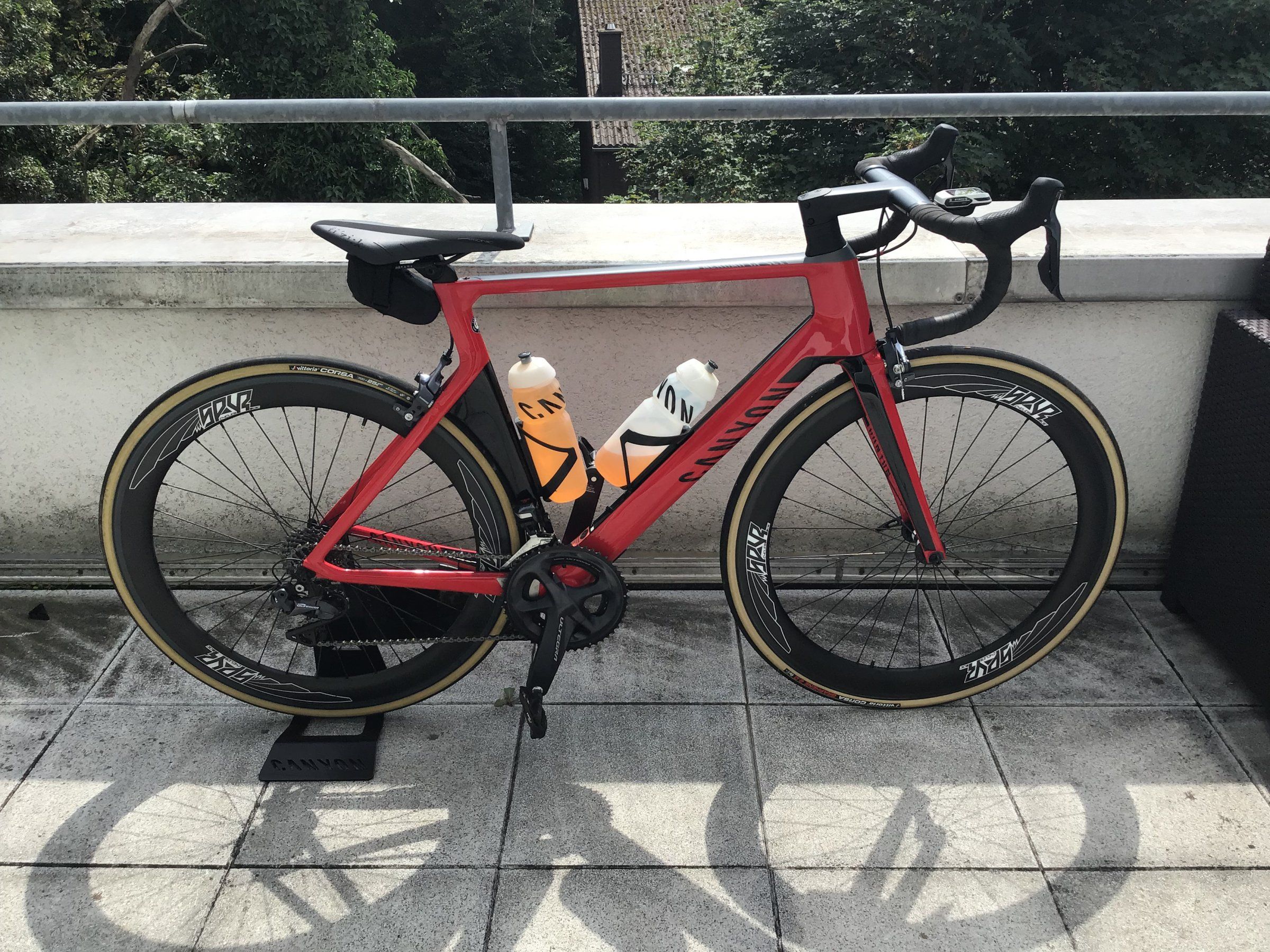

mich stört es auch gewaltig... keine vier Wochen das Aeroad , 1340 km und darf jetzt zum vierten Mal H11 Steuersatz Neu Einstellen . Mein Bonner Vaillant machte nicht ansatzweise solche zicken wie das Koblenzer Edelgut (möchte natürlich keiner lesen).
Von den anderen Dingen erst gar nicht zu schreiben .
mein liebes Koblenzer Edelgut Tagebuch , heute schreibe Ich Dir von meinem spontanen freien Tag und dem Ritt mit Dir . Heute vor fast 5 Wochen kamst Du zu mir , von Dir Aeroad , vieles gelesen . Auch mal beim Festival vor Ort deinen großen neueren Bruder , dem AXS angesehen und mal danach gesponnen auch vielleicht dich zu nehmen .
Letzte Woche hat mich noch der Steuersatz geärgert zum vierten Mal und auch das wurde behoben .
Also heute los und nach 55 km an einer roten Ampel fällt mir auf , dass ich ja bequem auf Dir sitzen kann , fast senkrecht mit dem rechten Fuß auf dem Asphalt .
Momente mal , dass sollte so eigentlich nicht sein . Ok noch 10 km und ich komme da immer an einer Werkstatt vorbei . Dort angekommen, freundlich gefragt ob Sie mir kurz nen Inbus Schlüssel borgen . Klar , kein Thema . Habt’s nen kleinen Drehmomentschlüssel , Jupp .
Gelöst , fest gemacht ... 50 m mal gerollt und nee , bissl tiefer nochmal . Gut , getan und Heim gehts wieder .
Nach weiteren 10 km durch einen Bodenwelle wie Sie auf Deutschlands Straßen nun mal sind , nichts wildes eigentlich, geht es wieder gefühlt 10 cm mit einem Ruck abseits . Toll ?
Gut , hab’s ja nur noch 15 km Heim ... 6 km Erhöhung , 4 km Berg ab ... Wiegetritt und durch , unten angekommen und die nächste kleine Bodenwelle geht ein Ruck abwärts mit dem Sattel bis Anschlag .
Bloß Heim , nicht das jemand dich erkennt oder gar anspricht wie Du da wie ein Affe auf dem Schleifstein sitzt . Eigentlich spielte ich mit dem Gedanken dies Jahr noch mit Dir zum Abschluss die Runde Braunschweig-Magdeburg und dem großen Bodenseemarathon zu fahren .
Ich lasse es lieber , mir bist Du zu unzuverlässig . Ich nehme lieber inzwischen mein Bonner Vaillant wieder , dass zickt nicht ansatzweise wie Du .
Ich habe auch schon einen guten Platz für Dich im Winter , der Elite Turno möchte dann auch wieder bewegt werden .
Was empfiehlt eigentlich das Koblenzer Edelgut sonst für einen Werkzeugkoffer , den man sonst mitführen sollte ?
Angesäuert bin Ich
Mal Stütze und Sitzrohr säubern, Klemmung überprüfen, Montagpaste für Carbon grosflächiger drauf und mit angegebenen NM montieren. Bei Probefahrt den für die Stützenklemmung mitgelieferten kleinen 5NM Inbus mitnehmen.
Wahrscheinlich wars das schon...
