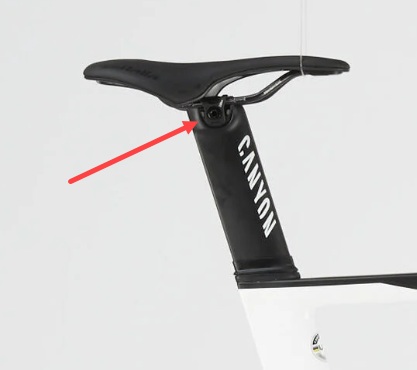

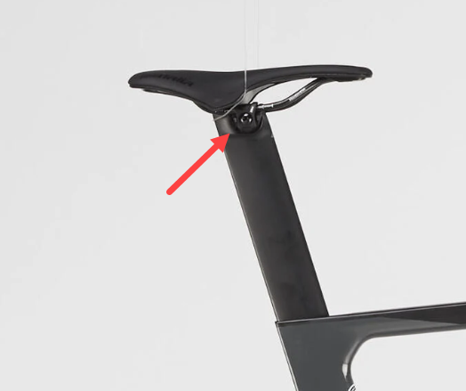

Hi, weiß jemand ob sich etwas am Versatz der Sattelstütze geändert hat beim Aeroad nach der Überarbeitung? Die Sattelklemmung hat sich doch verschoben, oder täuscht das?
alt:
neu:
alt:
neu:
Die Sattelstütze vom Pre-Facelift ist SP0046, die nach der Überarbeitung der Klemmung SP0079. Es steht aber nicht dabei, wie viel Setback die jeweils haben. Ich finde auch, dass die neue optisch weniger Setback hat, sowas in Richtung 15 mm statt 20 mm?
Mittlerweile denke, dass sich am Setback nichts geändert hat und die Stütze auf der Vorderseite verkürzt wurde um Platz für die neue Klemmung zu schaffen. Auf der Rückseite konnte wahrscheinlich als Ausgleich minimal Material dazugegeben werden, weil die Dicht/Gleithülse im Rahmen entfallen ist.

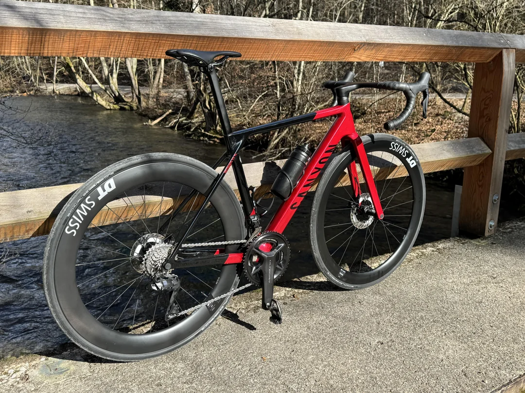

Mich stören immer noch die unterschiedlich hohen Felgen, die durch den anderen Querschnitt ein unterschiedlich Farbe haben und die hohe Felge wirkt am Ultimate viel zu fett und ist nur an diesem einen Modell dran. Warum Canyon?
Ich finde das sieht gut aus. Die technische Seite ist auch nachvollziehbar. Viele Hersteller machen das. Ich werde mir so ein setup auch kaufen 😄
Naja. Technisch wäre ein tieferes Vorderrad sinnvoller. Vom von den Laufrädern resultierenden Luftwiderstand geht 80 % aufs Konto des Vorderrads, 20 % aufs Hinterrad. Sprich ein tiefes Hinterrad hat kann man zwar ohne Probleme machen, da es bei Seitenwind nicht den Lenker verreißt, hat aber aerodynamisch kaum einen Effekt. Man fährt also 100 g (?) Mehrgewicht durch die hohe Felge unnötig mit sich rum.
Beim Endkunden würden 50er-Felgen vermutlich am meisten Einklang finden - ganz pragmatisch gedacht, Aero-Mehrwert hin oder her...
Ja, aber es geht ums Ultimate (mit dem Zusatz Aero). Das eigentliche Aero-Rad ist ja ein anderes und das hat durchgängig mehr als 50mm, ausgenommen die kleinen Größen, wie du weißt.
Was ich als kleiner Fahrer weiterhin für eine sinnvolle Entscheidung halte. Aber meinetwegen hätte man dann auch die hinteren Felgen auf 50 mm reduzieren können. So oder so ist es für mich aber nicht wirklich von Belang. Mein Aeroad gefällt so wie es ist.
