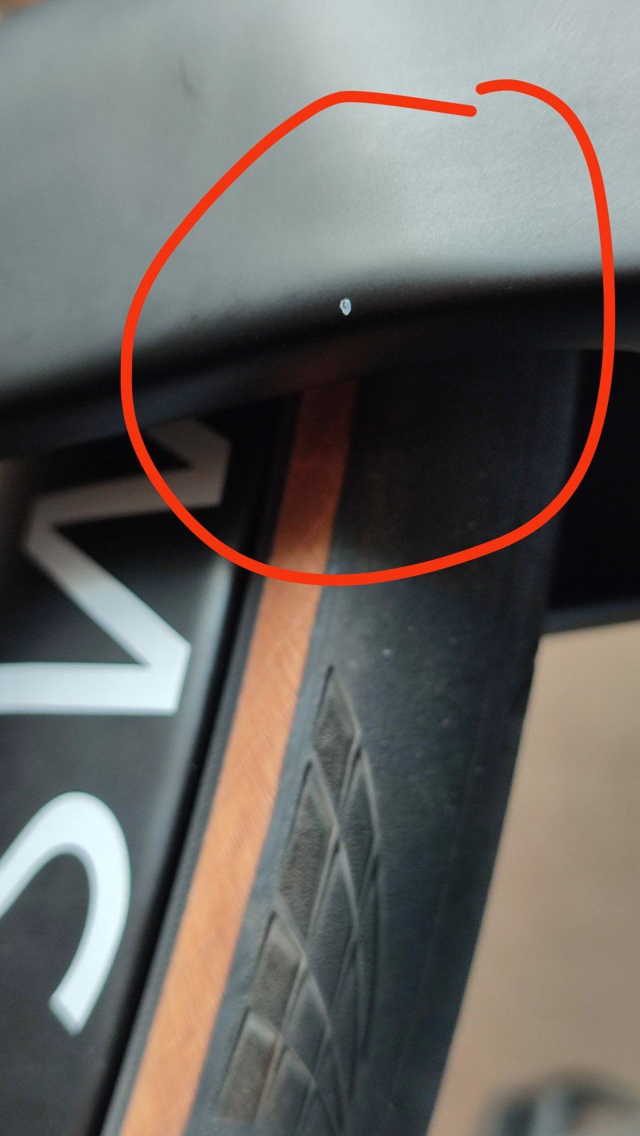

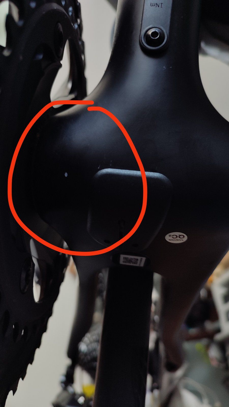

So Canyon hat nach 8 Tagen geantwortet, was ich ok finde.
Bezüglich der Mini Lackschädchen haben sie mir 50€ Warengutschein angeboten und ein Update bei einem Servicepartner würden sie für die STI übernehmen - bis max 30€ Rechnungsbetrag.
Früher oder später gibt es eh Gebrauchsspuren an dem Rad - sollte ich wohl annehmen den Deal. Was denkt ihr darüber?

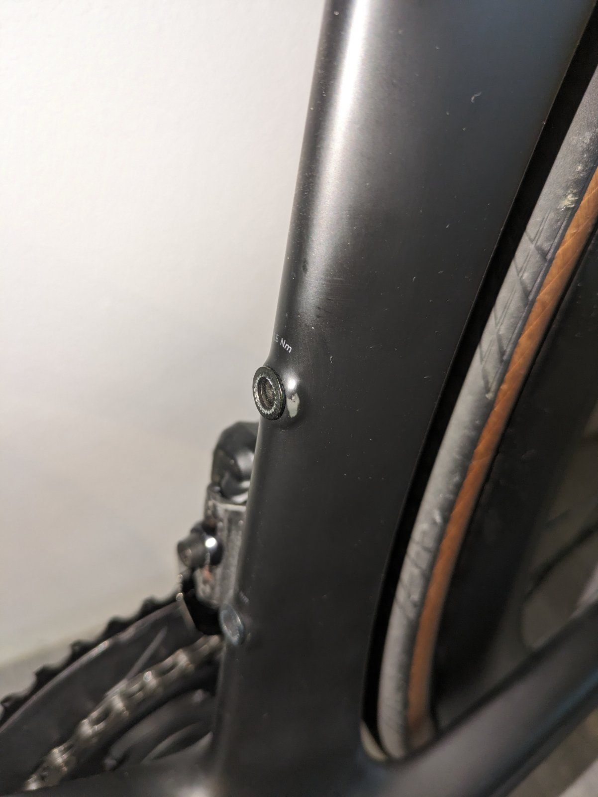

Ich habe doch eine Macke an meinem Aeroad gefunden. Wobei ich nicht Macke sagen kann sondern es sieht so aus als ob da kein Mattlack ist, kann jemand zweifelsfrei sagen was da los ist? Sicherlich muss ich das Rad deshalb nicht zurück schicken, ein Makel ist es aber dennoch.
Jemand ne Idee ob das behaltet werden MUSS? Ansonsten gerne Tipps wie ich unsichtbar mache
