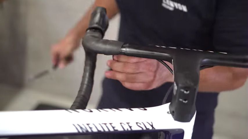

Ist an den Inflite SLX Teamrädern zu beobachten. Eine Erklärung hab ich nicht. (siehe Video min 15:18)
War halt nicht richtig fest angezogen und ist beim Transport verloren gegangen?
Um den Lenkanschlag bumber wieder zu montieren müsste ich wahrscheinlich die Gabel rausnehmen? Sonst komme ich da nicht hin mit den Fingern von vorne ins Oberrohr und von außen die Schraube rein

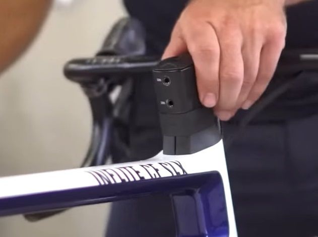

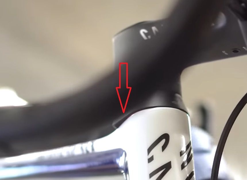

Die Canyon Hotline-Berater stehen halt auf dem Schlauch. ;)
Die wahrscheinlichste Erklärung ist, dass eine dort eingedrehte Madenschraube in Verbindung mit einer speziellen Transitionplate (vgl. Bild 1)als Lenkeinschlagsbegrenzung dient.
Die Transitionplate hat wohl einen Hohlraum (vg.l Bild 2) und ist seitlich geklemmt.
Stellt man die Madenschraube bündig zum Oberrohr ein hat man den vollen Lenkeinschlag. Dreht man die Schraube einige Millimeter heraus wirkt sie als Einschlagsbegrenzung.
Ich kann mir den Lenkanschlag dort nur schwer vorstellen. Ersten sprechen wir hier von 2-3 Gewindeumdrehungen bei einer kleinen Madenschraube. Die hält einen Einschlag niemals aus. Desweiteren könnte die Transitionplate als Plastikteil ganz schnell brechen, der Rand ist ja schon recht dünn.
Auch wenn die Idee plausible erscheint. In der Umsetzung fehlt mir die Stabilität wenn der Lenker bei einem Sturz einschlägt.
