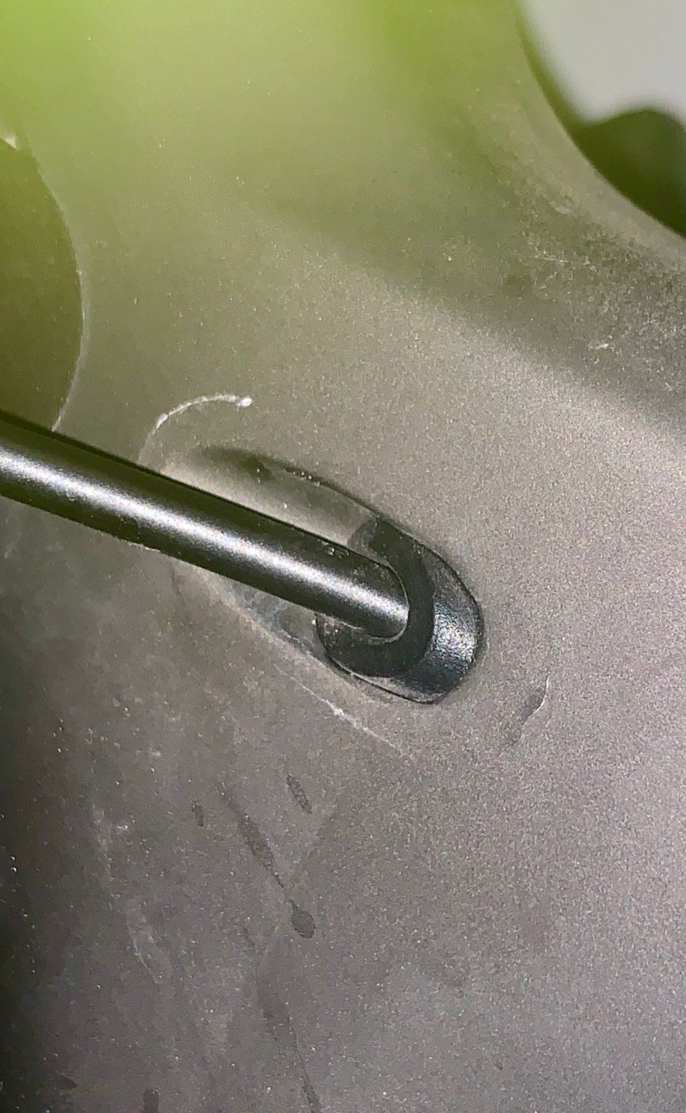

Es handelt sich um einen Sprung im Lack der sich um das Inlet für die Bremsleitung vorne am Rahmen bildet.
Klar, kein Totalschaden, und auch kein Hinweis das der Rahmen auseinander bricht! (siehe Bild im Anhang).
Aber extrem unschön, und bei meinen 4 anderen Rädern in Carbon gab es bisher nichts derartiges (1 Simplon, 3* Orbea).
Bei einem Rad in der Preisklasse würde ich bei einem Gebrauchtkauf aber ganz sicher eher nach einem Modell suchen welches diesen Schaden nicht zeigt. Sofern empfinde ich den unverschuldeten Wertverlust schon als Signifikant!

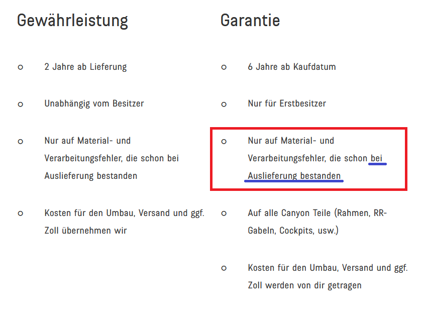

  • Da ich beim Kauf keine Kopie und keinen Link auf die genauen Garantiebedingungen gefunden haben, wollte ich wissen wo beschrieben wird das nur sicherheitsrelevante Schäden gedeckt sind. Dies wurde nicht beantwortet. Online habe ich nur gefunden: "Nur auf Material- und Verarbeitungsfehler, die schon bei Auslieferung bestanden" und "Auf alle Canyon Teile (Rahmen, RR-Gabeln, Cockpits, usw.)". Beides wurde von Canyon nicht bestritten, und die Erklärung/Antwort ist ausständig. Das es sich um einen "Material- und Verarbeitungsfehler" halte ich für schwer zu bestreiten.

Dieses Schadensbild habe ich schon öfters gesehen...das ist nur das einlaminierte Inlay des Halters. Da bricht nichts.
Gut zu wissen, danke für die Info!

Gekauft Mitte 2019, sofern nach meinem Dafürhalten noch komplett in der 6 Jahre Garantie enthalten, und ein halbes Jahr nach der gesetzlichen Gewährleistung gemeldet.
Da diese Garantie freiwillig ist, kann Canyon auch die Regeln dafür festlegen (verständlich). Mit diesem Satz sichern sie sich ab. Kannst Du nach 2,5 oder 4 oder 6 Jahren nachweisen, daß ein solcher Verarbeitungsfehler wie bei Dir schon bei Auslieferung bestanden hat ? Vermutlich nicht. Daher ist diese Garantie mehr Marketing als später umsetzbar. Ich bin aber kein Experte in diesen Rechtsfragen.

Ja, ist mir schon klar! Wie aber Hans Werner schon geschrieben hat, scheine ich nicht der Einzige zu sein, und das mit dem Inlay ist ja auch recht plausibel und offensichtlich! Ich fange wegen dem Inlay natürlich keinen Streit mit denen an, aber ja, ich denke ich könnte das belegen... (zumindest meint das ein Bekannter der Sachverständig ist... aber das ist ein anderes Thema)

genau mit so einen Schaden wurde von meinem Bekannten der Rahmen von Canyon getauscht. Allerdings war der rahmen da genau 25 Monate alt.
Aber so ein Schadensbild wie oben kommen selbst bei Hochpreisige Rahmen der 4500 Euro Kategorie häufiger vor
So sah es an einem Colnago C60 aus
<bilder snip>
Auch nicht schön in dieser Preisklasse!
