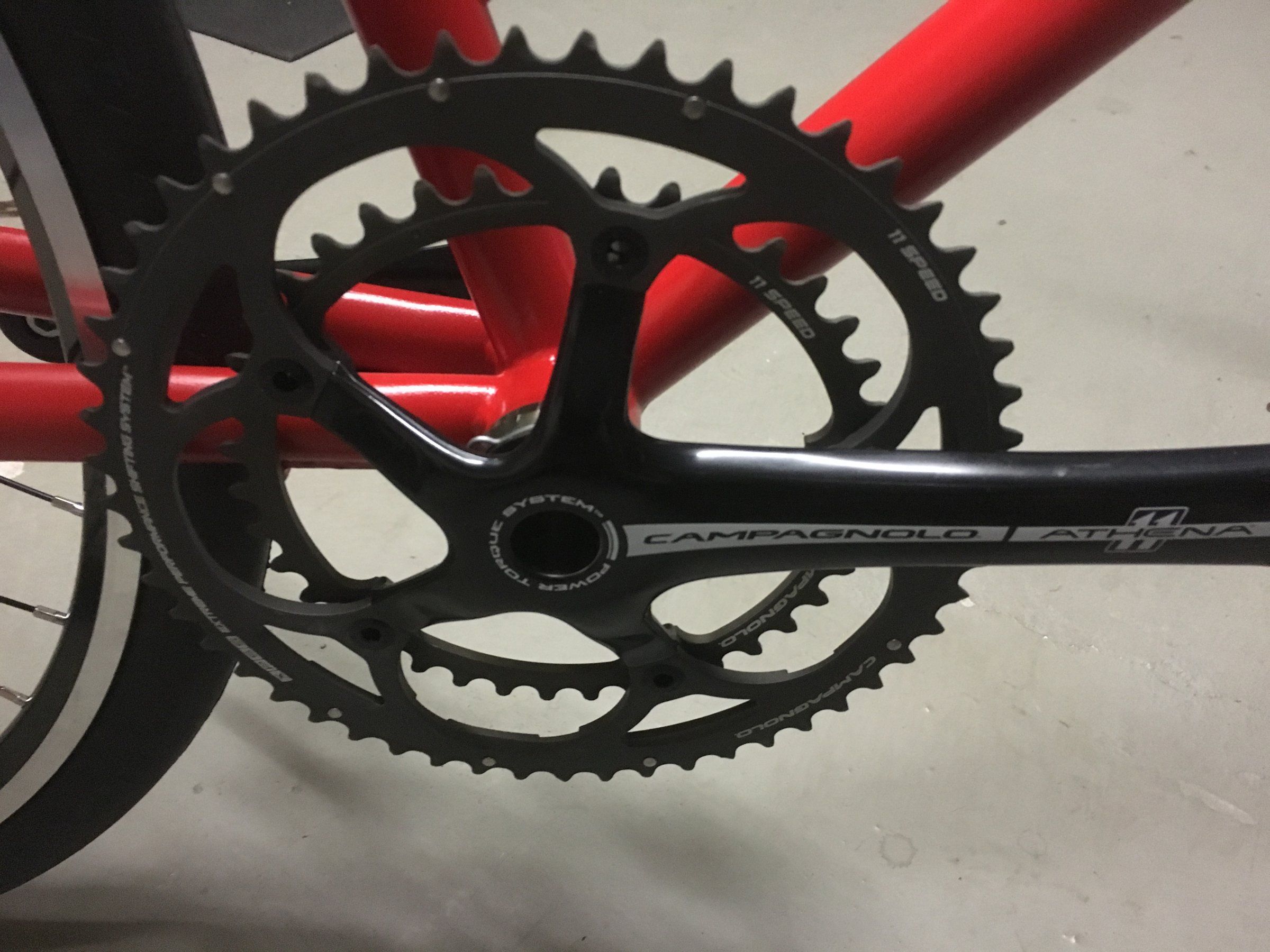

Erfahrungen im Betrieb kann ich leider erst in gut zwei Monaten berichten. Bin gerade im Aufbau eines Stadtrades mit einigen Centaur-Teilen. Haptik erreicht fast 105–Niveau. Bedienung muß ich natürlich erst testen. Allerdings verbaue ich wegen der Optik eine Athena-Kurbel.

Ich fahre eine Mischung aus Athena, Chorus und Potenza. Läuft sauber, aber die Potenza-Kette war erstaunlich schnell hinüber, hat die Hälfte einer Chorus-Kette mitgemacht. Bin wieder zurück auf Chorus. Der Optik wegen (Chromgabel, silberne Gruppe, silberner Vorbau und Lenker, silberne Sattelstütze) habe ich bei den Chorus-Ergos die schwarzen Bremshebel gegen silberne Athenas getauscht. Sieht also nach Athena aus, ist aber Chorus. :D
