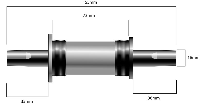

Und das ist dann die Länge des Vierkants bis zur Basis, wie die 35/36mm auf diesem Bild?

@tk7 : Relevant für das neue Lager sind die Wellenlänge, die in der schemat. Darstellung von Dir 155mm beträgt. Die kannst Du aber abgreifen, wenn die Pedale runter sind. Weiter ist das Einbaumaß des Tretlagers von Belang, in Deiner Skizze mit 73mm angegeben (kann mit dem Zollstock am Rahmen von unten her abgegriffen werden). Die Längen außerhalb werden allenfalls dann interessant, wenn das Lager stark asymmetrisch aufgebaut ist, also antriebsseitig (da, wo die Kette ist) deutlich mehr Achse rausguckt. Und interessant dürfte natürlich sein, welcher Vierkant da verbaut ist. Da hat es unterschiedliche Flankenwinkel, die sich aber in der Regel über den verwendeten Lagertyp bzw. die Lagerbreite (68 vs.70mm) ergeben.

@tk7 : Relevant für das neue Lager sind die Wellenlänge, die in der schemat. Darstellung von Dir 155mm beträgt. Die kannst Du aber abgreifen, wenn die Kurbeln runter sind. Weiter ist das Einbaumaß des Tretlagers von Belang, in Deiner Skizze mit 73mm angegeben (kann mit dem Zollstock am Rahmen von unten her abgegriffen werden). Die Längen außerhalb werden allenfalls dann interessant, wenn das Lager stark asymmetrisch aufgebaut ist, also antriebsseitig (da, wo die Kette ist) deutlich mehr Achse rausguckt. Und interessant dürfte natürlich sein, welcher Vierkant da verbaut ist. Da hat es unterschiedliche Flankenwinkel, die sich aber in der Regel über den verwendeten Lagertyp bzw. die Lagerbreite (68 vs.70mm) ergeben.

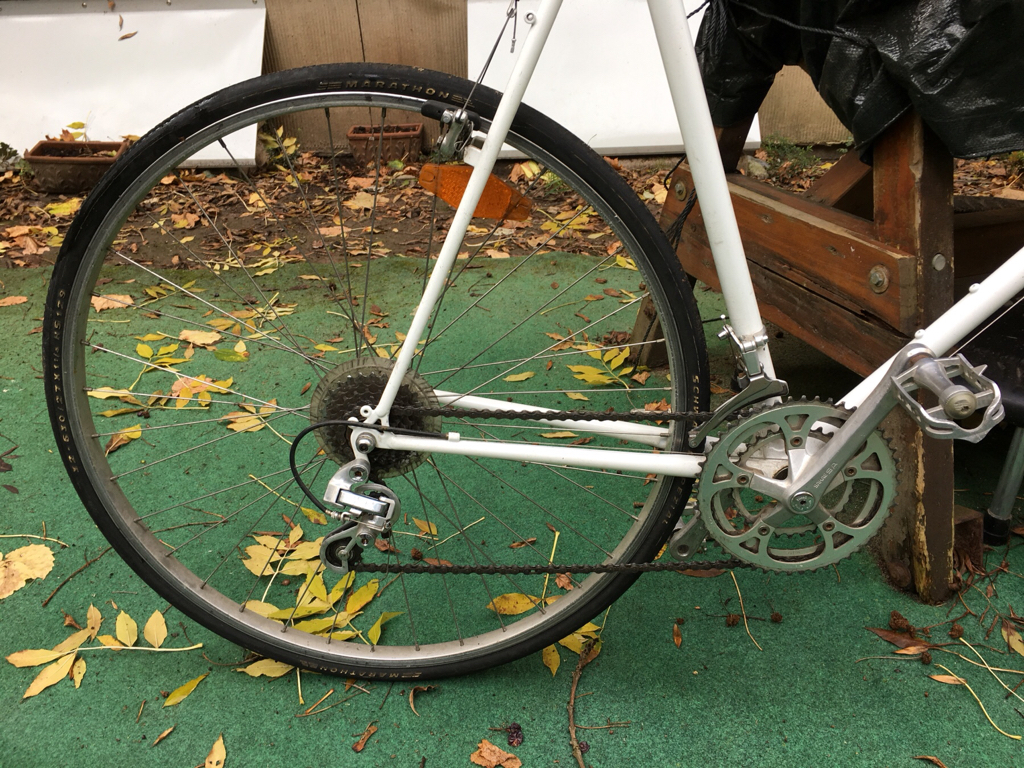

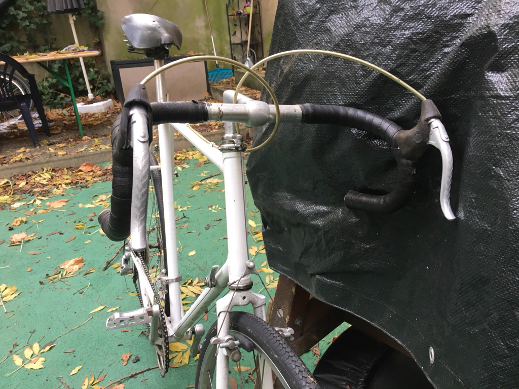

Ich habe ein etwas verwahrlostes Bridgestone bei KA erstanden.
Es ist schon einmal Pulverbeschichtet aber ich vermute es ist ein T500 mit vielen Originalteilen.
Ich werde versuchen es wieder aufzubauen und kann hierbei sicher auch guten Rat gebrauchen.
Darf ich hierfür dieses Thema wiederbeleben?
Bilder würden bei Interesse folgen.
Hier ein paar Bilder vom Ausgangszustand:
Ich bin der Meinung das ist ein T500, die Ausstattung passt.
Der Rahmen ist 64 cm groß und passt super.

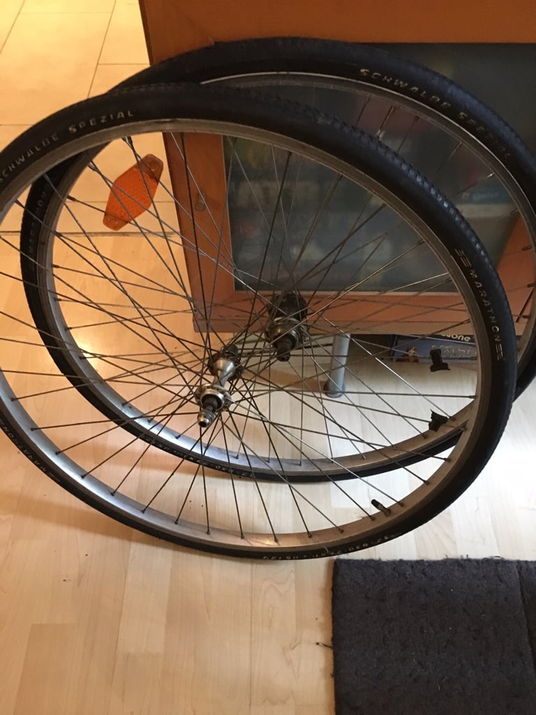

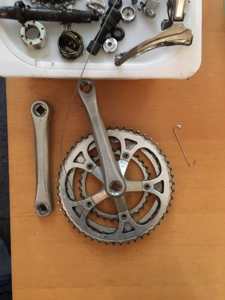

Und da ich zumindest im Zusammenhang mit meinen Rädern oft sehr ungeduldig bin, musste ich nach dem ich es gestern Abend abgeholt habe jetzt wissen ob ich alles demontiert bekomme oder ob etwas fest ist.
Hier also ein Zwischenstand:
Alle Teile ließen sich Problemlos abbauen.
Die Lager scheinen alle nur stark Wartungsbedürftig.
Eine Speiche fehlt.
Die Bremsgriffüberzüge lösen sich auf.
Alles also einfach zu lösen. :)))
