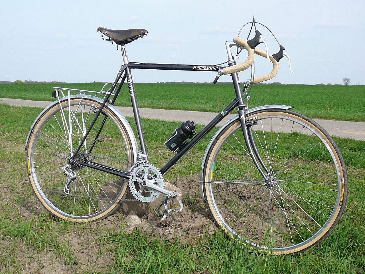

laangsam geht es weiter, zumindest die teilesammlerei macht fortschritte, aber ihr kennt das ja - erst sucht man monatelang, und dann wird es an einem tag flugs zusammengebaut, wenn denn alles da ist.
die schalterei wird folgendermaßen entschimanisiert:
angetan war ich von der wägung, auch wenn das t700 bestimmt kein leichtbau wird:
hoffentlich fehlt da nix:D
danke kazpar:daumen:
dia compe lenkerendschalter sind dank mondiaroller auch bald da...
der sattel ist schon getauscht, es wird zeit, mal wieder ein foto vom ganzen rad zu machen.
in der frage der bremshebel bin ich noch nicht endgültig entschieden......
