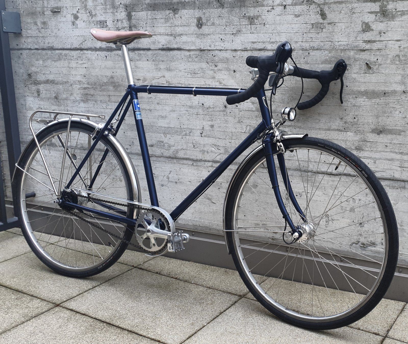

Aus aktuellem Anlass möchte ich hier mein Rad zeigen, welches künftig brevettauglich benutzt werden könnte. Fahre zwar keine offiziellen Brevets, aber bin schon einige Male einfach so für mich zwischen 200 und 500km nonstop unterwegs gewesen. Weil's Spass macht 🙂
2016 liess ich mir ein Bella Ciao Ingenere als elegantes Rad fürs Kurzstreckenpendeln aufbauen. Leider taugte mir das Setup mit dem gebogenen Standardlenker nicht und so stellte ich es nach knapp 2000km in den Keller und baute mir ein Canyon Inflite Cyclocross mit SON NaDy langstreckentauglich auf.
Vor ein paar Wochen "fand" ich das Bella Ciao wieder und überlegte mir, ob ich mir nicht als Weihnachtsgeschenk das Rad zum Randonneur umbauen lassen könnte. Gesagt, getan: Als Lenker wurde ein Velo Orange Nouveau Randonneur eingebaut und die Alfine 8 wird mittels Microshift STIs geschaltet. Dazu noch Kombipedale.
Heute durfte ich es abholen und bin rasch eine kleine Runde gefahren. Unglaublich, was diese relativ kleine Modifikation mit dem Rad angestellt hat! Statt einem unruhigen und nervösen Laufgefühl vom Lenker her, fahre ich jetzt einen souveränen Hochseekreuzer. Eventuell wird der Sattel noch ersetzt durch einen schmäleren (vielleicht ein Leder-Brooks?) und danach wird das Lenkerband durch eines aus Leder und der passenden Farbe ersetzt. Aber jetzt fahr ich erst mal ein paar Wochen damit um mich einzugewöhnen.
  • Bella Ciao Ignerere 2016
  • Shimano Alfine 8
  • Kurbel Campgnolo
  • SON28 mit Edelux II
  • Lenker Velo Orange Nouveau Randonneur
  • STI Microshift
  • Brooks Cambium
  • Panaracer RibMo
  • Schutzbleche Gilles Berthoud
LG, Dominik

Was wiegt das Gesamtpaket wie abgebildet?

Hallo Dominik,
schönes Rad. Für ein Brevetrad sind die Nabenschaltung und die Sattelüberhöhung außergewöhnlich, aber mit der Sattelüberhöhung scheinst Du ja keine Probleme zu haben. Beim Canyon sieht es ja auch nach einiger Sattelüberhöhung aus. Auf sehr langen Strecken schont eine geringere Überhöhung den Nacken, daher.
Die Alpine ist sicher problemlos, aber reichen Dir die Übersetzungen und wie geht es mit den großen Gangsprüngen?
Gruß Peter
Hallo Dominik,
Gruß Peter
Lieber Peter
Das Velo lässt für das Kompliment danken! Ich bin gross und recht beweglich und habe mit der Sattelüberhöhung keine Probleme. Einen 1000er bin ich allerdings noch nicht gefahren, vielleicht könnte es dort zum Problem werden. Muss man ausprobieren. Ich sitze einfach ungern wie eine Schrankwand im Wind... Bezüglich Alfine war das Setup halt schon gegeben, sonst hätte ich das komplette Rad neu aufbauen müssen. Ich schrieb ja auch "könnte brevettauglich genutzt werden". Im Flachland vermutlich kein Problem, in den von mir bevorzugten Bergen eine Herausforderung! Ich werde einfach mal einen Teil meiner langen Winterausfahrten mit dem Velo absolvieren, dann weiss ich bald, ob es wirklich langstreckentauglich ist oder eben nicht.
Bezüglich der Frage von crispinus: Habe es noch nicht gewogen. Schätze mal irgendwo im Bereich um die 11kg?
LG,
Dominik

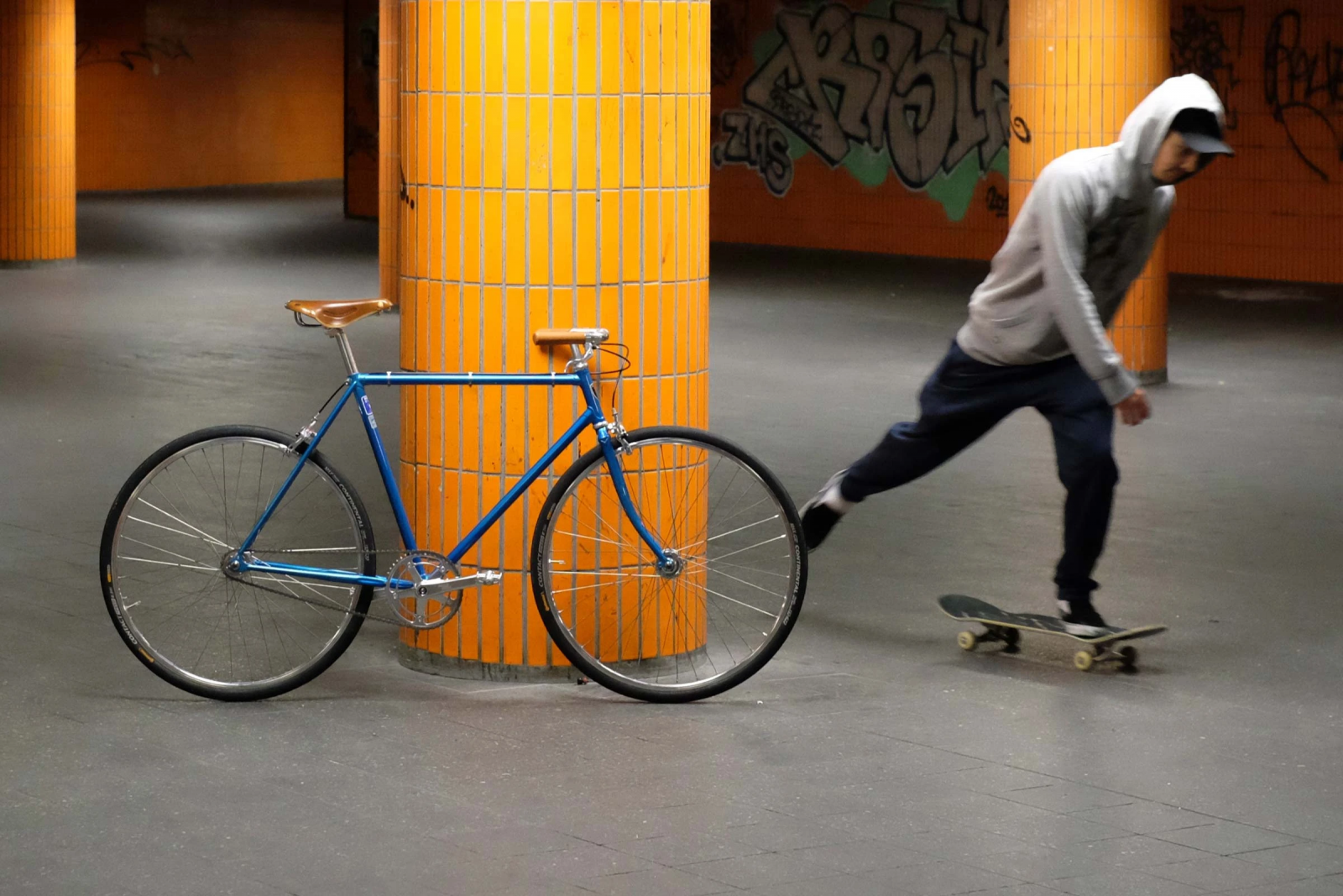

Bin dann mal dem Link gefolgt.
Nun denn, die Angaben sind spärlich für ein singlespeed Halbrenner. Sieht nach 72 wenn gar 71 Grad Rohrwinkeln aus
Die restlichen Aussagen über das Rad bleiben diffus (das wahrscheinlich leichteste Stahlrad . . .) . Den Radstand sehe ich hier bei grob 106 cm, also sehr komfortabel. Es ließe tatsächliche eine leichte Version eines Straßenrennrades von 1900 - 1950 zu. Könnt man täiuschend echt die Tour de France mit nachstellen.
Aber man darf jetzt auf das Brevetradgesamtgewicht sein.
-Schutzbleche
-titan GT
-Nady
-Lampen
-Alfine nabenschaltung
-Wahl der Laufräder
Pedale und Flaschenhalter
lassen mich an eher 12kg bei RH 60 denken..... aber man darf gespannt sein.
So, hab's jetzt mal mit der Körperwaage gemessen (keine Ahnung, wie genau so was ist...): Komplett wie abgebildet in RH 63 sind es 14.3kg. Ich habe wohl stärkere Arme und Beine als geglaubt 🙂
Der Gepäckträger kommt noch weg und der recht schwere Brooks Cambium 17 wird durch etwas leichteres - und vor allem schmäleres - ersetzt , dann wären wir im Bereich knapp über 13kg.
Ändert aber nichts an der Tatsache, dass sich das Rad erstaunlich angenehm bewegen lässt. Wie gesagt ein Hochseekreuzer, der mal auf Fahrt gebracht, ordentlich durch die Wellen pflügt. Wenn ich was leichtes will, dann nehm ich mein sub 8kg Carbonpferdchen ;-)

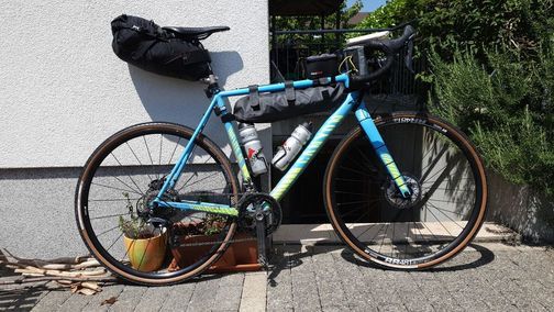

Mir ist aufgefallen, dass ich mein aktuelles Langstrecken- und Pendlerrad, dass nun auch schon vier Jahre in Betrieb ist, noch nicht gepostet habe.
Rahmen günstig für etwa 200€ geschossen, Teile werden noch immer im Detail verbessert, zuletzt etwa eine auf 30-46 umgerüstete 3-fach Kurbel und der Tubus Fly hinten statt eines Vegas. Außer ein 5700 Schaltwerk um 11-32 verbauen zu können fällt mir aber inzwischen auch nicht mehr viel ein.

Man merkt, dass die Style-Polizei zur Corona-Bekämpfung abkommandiert wurde. Ganz ehrlich, das tut weh beim Anblick. Und was nützt es, wenn man einen Rahmen für 200 Euro erwirbt, der aber augenscheinlich zwei Nummern zu klein ist?
Eine Nummer, wenn ich bitten darf.
Kann einen natürlich stören, muss aber nicht.
Ich finds gut und mir tut da auch nix weh! Die Langstreckengefährte werden doch oft unkonventionell aufgebaut. Mit Sloping wird’s eh kein reinrassiger Klassiker und wer lange fährt kann sicher die zusätzliche Federwirkung der langen Sattelstange schätzen. Wenn man gut drauf sitzt und es gut fährt und alles tut was es soll, dann ist doch alles prima! Und optisch stimmig finde ich den Aufbau schon.
