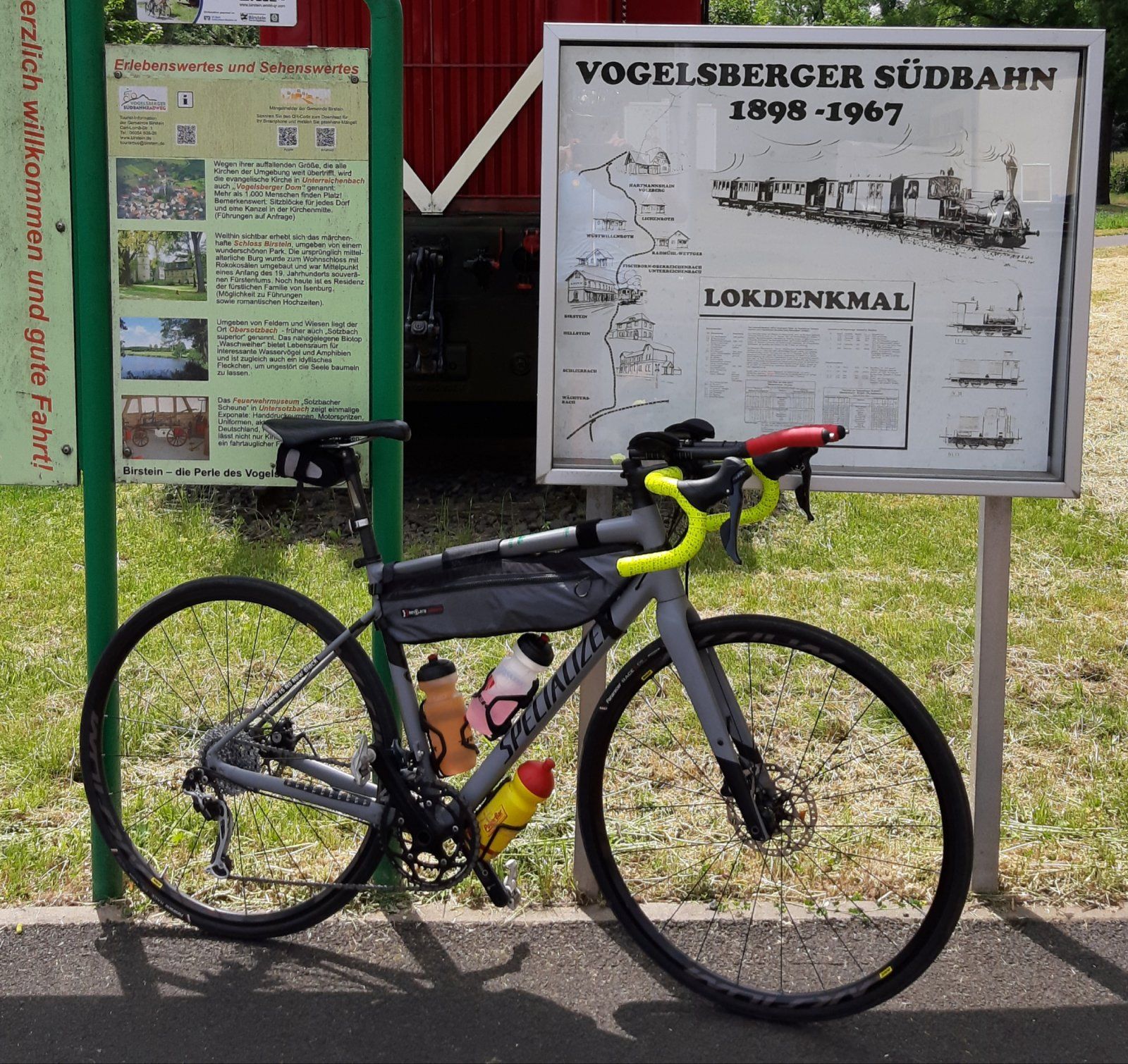

Specialized Diverge
Mit diesem Rad bin ich im Juni 306 km durch Spessart und Vogelsberg ab Wiesbaden. Hätte auch noch deutlich länger gekonnt.

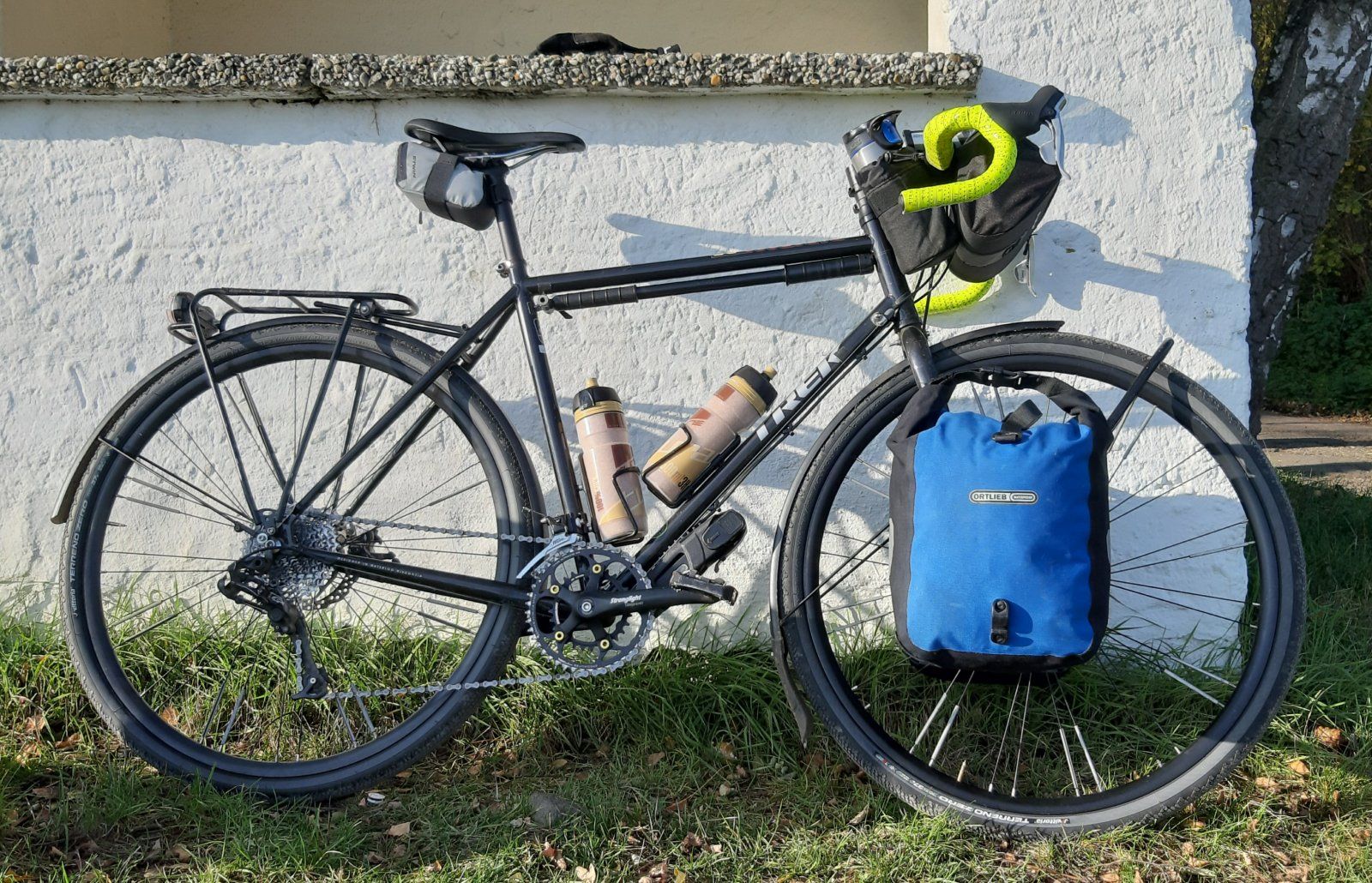

Trek 520:
Eigentlich der Reisepanzer und Pendlerrad. Aber der Bock ist enorm vielseitig und ermöglich außerdem die Montage von beinahe allem, was man an ein Rad montieren kann. Gegenüber dem Diverge die deutlich bessere Option bei Schlechtwetter, da sind die 2 kg mehr dann auch egal.

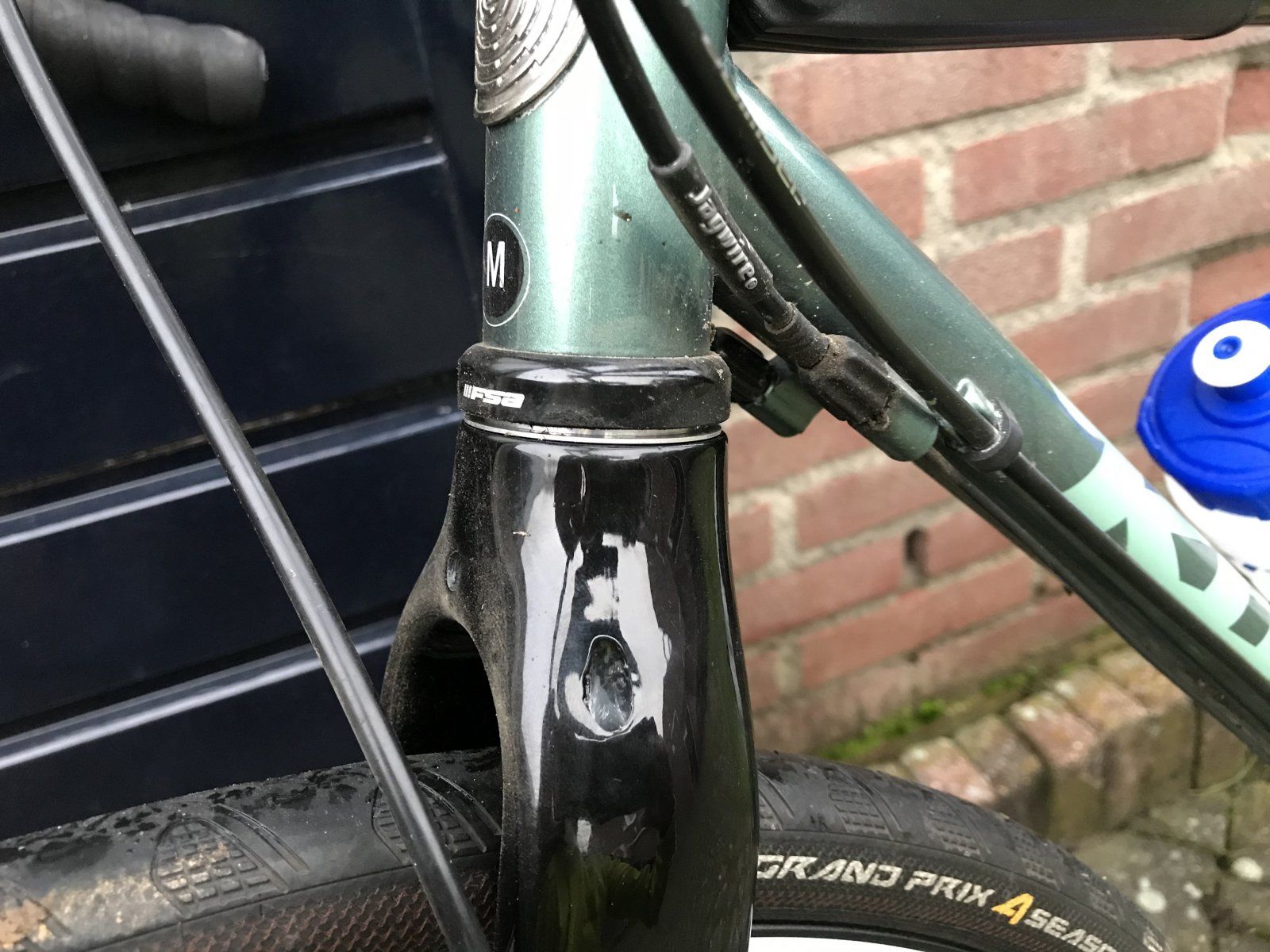

Hier mein Kona mit der neuen Genesis Carbongabel. 600 g Gesamtgewicht eingespart, so wie es dasteht 10,6 kg (ohne die Flaschen natürlich),
noch einige Schönheitsfehler. Bremsadapter, damit kann die alte Bremse vorne weiter Dienst tun, Bremskabel nicht in Gabelholm verlegt, der Knick beim Austritt ist zu groß. Und der Schlitz am Gabelsitz unten: braucht es einen anderen Steuersatz?

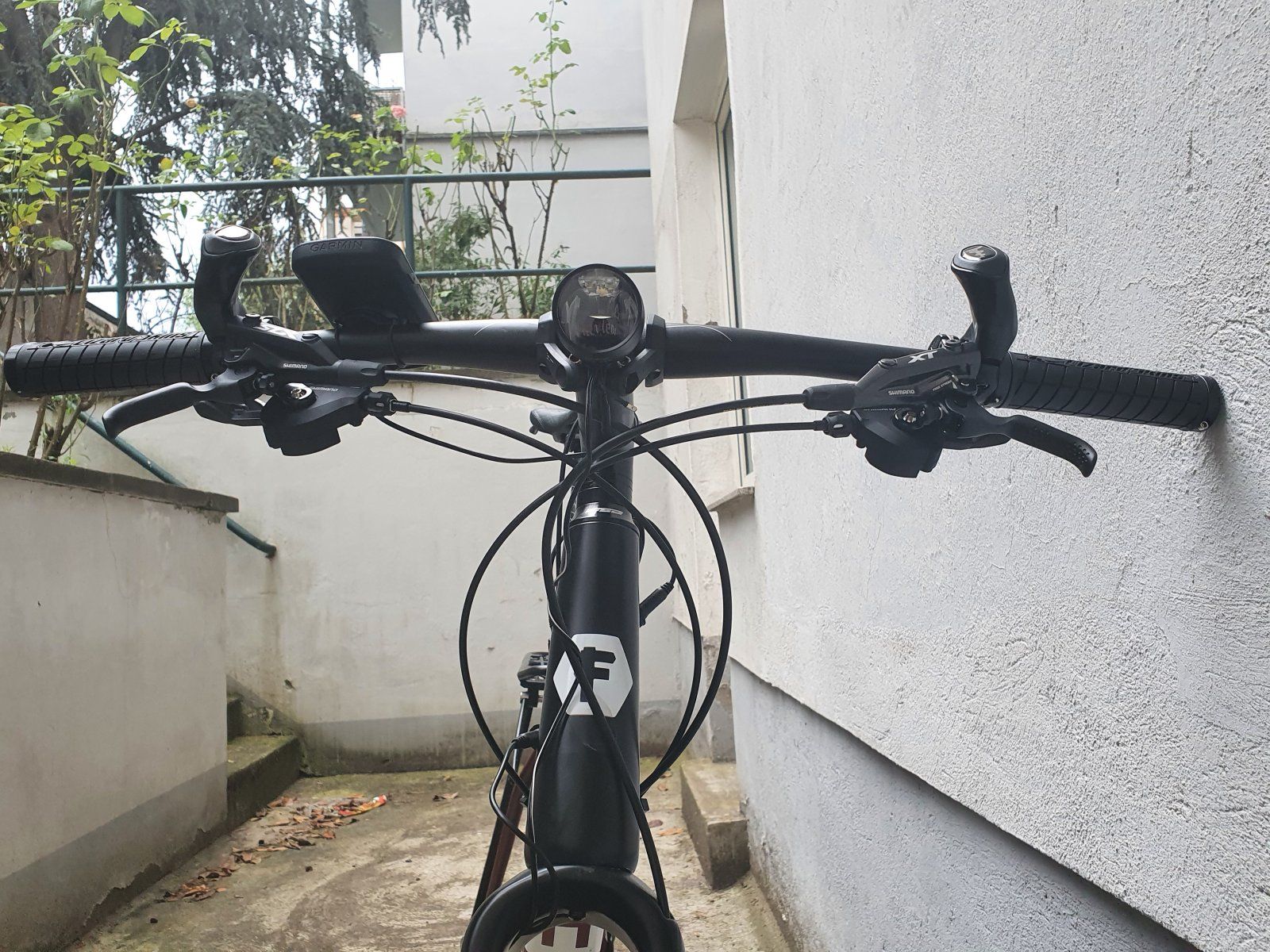

bin jetzt auch für die neue brevet saison gerüstet- gepäckträger tasche und flaschen halten werden nächste woche besorgt - trotz all der anbau teile ist die waage komplett bei genau 11kg stehen geblieben denke bei einem alu rahmen vertretbar
