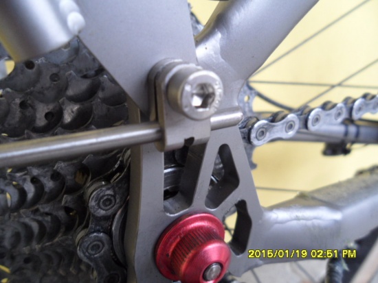

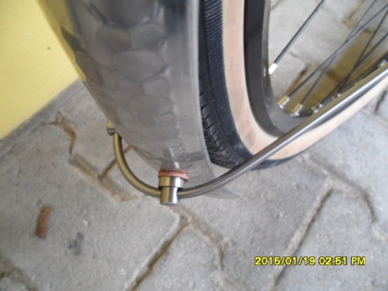

Die Bestetingsteile für das Schutzblech habe ich selber angefertig
Die Teile an den Ausfallern:
Die Strebenkolben
Die Streben sind aus einem Titanstab gebogen.
Sehr schön gelöst ist das hintere Ausfallende. Dadurch, dass die Befestigungsschraube für Gepäckträger und Schutzblechstrebe relativ weit oben liegt, gibt es keinen konflikt mit Kette und Ritzeln. Mit den Ausfräsungen erinnert es etwas an alte Gitanes.
Das Velo Orange Schutzblech ist eigentlich für 650b Laufräder. Montage war recht fummelig. Die Befestigungsteile habe ich aus Titan gedreht und gefräst. Das geht eigentlich ganz gut. Die Schutzblechstreben habe ich ja aus 4 mm Titanstab gefertig, das biegen war wirklich nicht so einfach, weil das Zeug wahnsinnig flext.

Ich gestatte mir noch ein paar Anmerkungen zur Optik:
Klassische Schutzbleche mit modernen Laufrädern und schwarzen Felgen, Scheibenbremsen, STIs und dann wieder Reifen mit beiger Seitenflanke sind natürlich gewagt. Das ganze sieht ganz schnell geflickschustert aus, wenn die Schutzbleche nicht genau entlang der Reifenkrümmung Verlaufen.
Das in Kombination mit zwei unterschiedlich großen LRS ist natürlich die Quadratur des Kreises :crash:. Der knappe Durchlauf an Gabel und Hinterbau zwingt ja leider zu einem geringen Abstand zwischen Reifen und Schutzblech, das solltest du dann aber auch so weiter führen. Ich würde empfehlen, die Streben allesamt noch etwas kürzer anzubringen und so den Abstand zu vergleichmäßigen. Ggf. musst du am Schutzblech noch etwas nachbiegen, damit sie genau passen.
Die Streben selber sehen super aus und auch die Befestigung mit Lederplättchen sieht sauber aus.
Wirklich super Rad. Nur eben das Thema mit den Blechen und Gepäckträger würde ich noch mal in aller Ruhe angehen.
Abgesehen von der Optik würde ich bei den Schutzblechen noch dafür sorgen, dass die engste Stelle zwischen Reifen und Schutzblech direkt am Einlauf sitzt. Denn wird Schmutz gleich dort abgestreift statt sich irgendwo abzusetzen und zu schleifen, wo man schlecht hin gelangt. Auf manch kleinem Sträßchen liegt einiges an pflanzlichem Gerümpel herum.

@sickgirl Das Rad finde ich übrigens prima. Hinsichtlich der Bleche vermute ich, du brauchst welche für 650C Räder. Habe bei eigenen Schutzblechmontagen mit einigem Schweiß gelernt, dass der Radius des Bleches praktisch konstant ist und speziell hinten zu den Befestigungspunkten am Rahmen passen muss. Was dann heißt, dass der Rahmenbauer schon vorher wissen muss, welches Blech du verbauen willst. Idealerweise hat er es vorliegen. Oder du fängst an zu dengeln... Montage unter Spannung führt zu baldigem Versagen.
Richtig gut ist die Idee, die 559er Räder mit breiten Reifen zu fahren, die 571er mit schmalen. So kommst du auf einen sehr ähnlichen Außendurchmesser und kannst dieselben Bleche verwenden, wenn sie richtig passen. ;)
