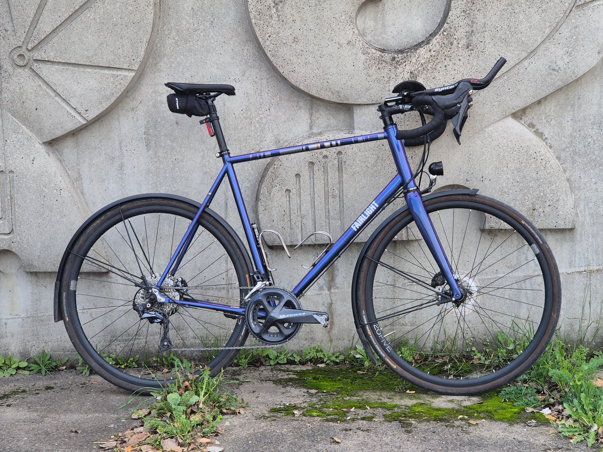

Wie isn das mit dem Komfort bei den Bremsschaltgriffen? Mich erinnern die optisch immer an die Tektro RL520 und die sind bretthart und sehr schmal und damit für mich unbequem. An den schönen Rädern von Fern aus Berlin werden die Gevenallehebel ja auch immer gern verbaut.
Kann ich nach Umrüstung auf SRAM Apex 1x11 durchaus nachvollziehen. Der Komfort ist schon erheblich größer.
Nach Planung und viel hin und her habe ich beschlossen, dass 12x für mich wenig Mehrwert bietet. Die kleinste Übersetzung, 40/42, reicht mir und oben raus komme ich, da ich seit meiner Reha in Richtung höherer Trittfrequenz trainiere, auch wunderbar im Bereich Randtouristik zurecht.
Die Preise, die aktuell für 11x aufgerufen werden, waren natürlich ein weiteres Argument. Inklusive neuen Lenkerband und einer Ersatzkette konnte ich für 250€ umrüsten.

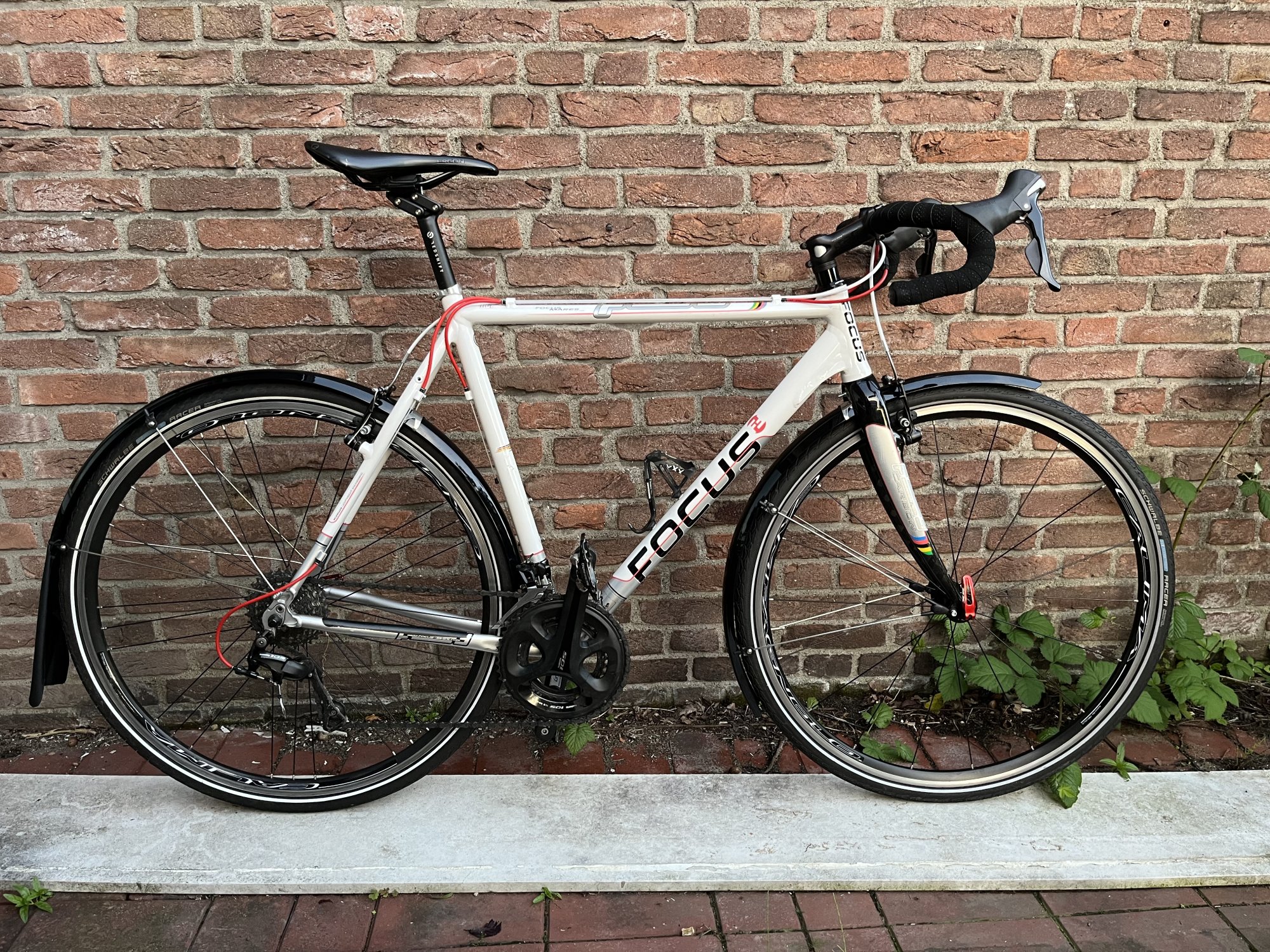

Hier meine aktuelle Interpretation für längere Strecken im Übergangskleid.
Focus Mares (CX) aus 2008, alles mechanisch, nix innenverlegt. 5800er Gruppe mit STI 6800 und linkem Stagesarm. 35mm Reifen. Vom Gravellenker hatte ich mir mehr Griffvarianten versprochen, vermisse jedoch in Untenlenkerhaltung in den Bogen greifen zu können. (zu eng)
Das Rad glänzt mit agilem Fahrverhalten ohne die oft beschriebene Nervosität bei Abfahrten. 😍
Frontträger und Täschen sowie fest verbautes Licht fehlen noch.
Auflieger werde ich die Tage mal testen…

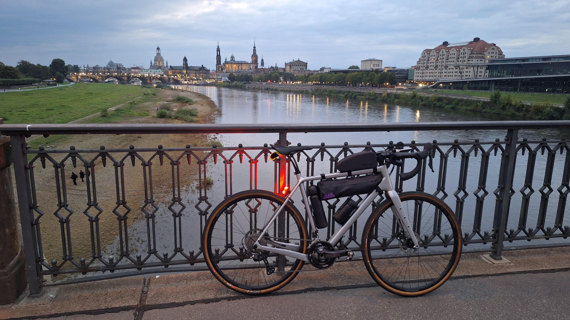

Mein aktualisiertes Langstreckensetup, als Jungfernfahrt geht es von Dresden in drei Tagen nach Budapest:
Gepackträger ist ein Tubus Airy der letztes Jahr um das Fast-Release System erweitert wurde. Als Satteltaschen nutze ich seither die Vaude Aqua Front Light.
Die Sattel/Top-Tube Bag sind jetzt die 0.6l Rockbros Taschen. Den Auflieger habe ich mit selbstgebauten Di2 Bar-End Shiftern ausgestattet, zusätzlich sind am Dropbar noch die Shimano Sprint Shifter installiert.
Reifen sind die GP 5000 AS TR in 35mm auf Drive 50D Laufrädern im Tubeless Setup.
