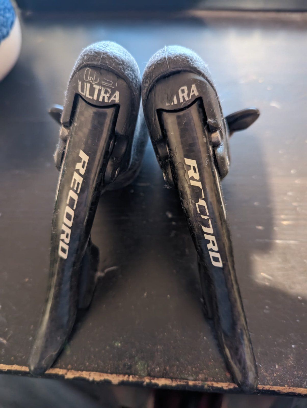

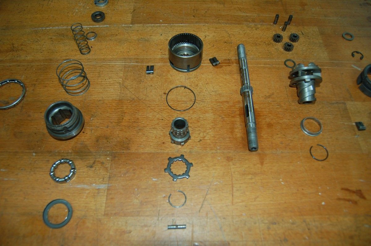

bei 10f wäre ich gewillt gewesenIch hätte da die gfeder oder deren Halter in Verdacht alles keine Raketentechnik bin fast gewillt![]()
Rastscheiben rein und schon wird’s 10 fachbei 10f wäre ich gewillt gewesen. 9f habe ich nur 2 Räder und die sind schon versorgt
Ich nehme auch eine Rastscheibe für 10s.Rastscheiben rein und schon wird’s 10 fach![]()
Denke es ist der Halter. Also die Nase welche von der Scheibe absteht. Ist machbar aber ich fahre kein 9f mehr und mehr als genug andere bastel ProjektIch hätte da die gfeder oder deren Halter in Verdacht alles keine Raketentechnik bin fast gewillt![]()
Eine 10f Scheibe habe ich noch im Tütchenbei 10f wäre ich gewillt gewesen. 9f habe ich nur 2 Räder und die sind schon versorgt
Abzugeben? Hab hier 10f-Hebel wo der rechte nicht mehr klicktEine 10f Scheibe habe ich noch im Tütchen
Hast du mal geschaut, ob das nicht an einer gebrochenen Feder liegt?Abzugeben? Hab hier 10f-Hebel wo der rechte nicht mehr klickt![]()
Rastscheibe als Ersatzteil ist doch teurer als diese Ergos, oder?Rastscheiben rein und schon wird’s 10 fach![]()
Gibt es 10s Rastscheiben überhaupt noch käuflich zu erwerben?Rastscheibe als Ersatzteil ist doch teurer als diese Ergos, oder?
Klar gibt’s die nochGibt es 10s Rastscheiben überhaupt noch käuflich zu erwerben?
nur auf den üblichen Plattformen oder durch strippen verunfallter Hebel. Händler mit Lagerbeständen kenne ich zumindest nicht.Gibt es 10s Rastscheiben überhaupt noch käuflich zu erwerben?
Jein, da ist sich das Netz nicht ganz einig. Manchmal langt wohl der Tausch der Scheibe und andere berichten vom Tausch inkl Feder nebst weiteren TeilenDamit kann ich einen beliebigen Spitzhöcker oder Rundhöcker Ergo auf 10s umbauen?
Bei SMI steht für Ultrashift.
Record Carbon in 10s habe ich hier liegen. Das will ich aber nicht am Langstreckenrad verbauen. Da reicht auch Veloce, Mirage oder sonstwas. Spitz- und Rundhöcker in 8 und 9s habe ich für einen Umbau hier liegen.
Bist Du sicher dass es nicht die Rastscheibe EC-RE161 ist?Jein, da ist sich das Netz nicht ganz einig. Manchmal langt wohl der Tausch der Scheibe und andere berichten vom Tausch inkl Feder nebst weiteren Teilen
NöBist Du sicher dass es nicht die Rastscheibe EC-RE161 ist?
Schau ich morgen mal nach - mir graut vorm zerlegenHast du mal geschaut, ob das nicht an einer gebrochenen Feder liegt?
Easy:Schau ich morgen mal nach - mir graut vorm zerlegen
Whow!Easy:
Wenn ihr über den Wechsel der Rastscheibe redet um von 9fach auf 10fach umzubauen: Es sind doch 2 Komponenten mit "9" bzw. "10" auf den Bauteilen gestempelt (auf der Explosionszeichnung oben):
EC-RE061 bzw. EC-R063
und
EC-RE133 bzw. EC-RE062 (hier in den Beiträgen wohl als "Rastscheibe" genannt)
Die 062 bzw 133 muß man nicht zwingend tauschen, die sorgen nur für die Übertragung der Betätigung vom Schalter an die ganze Einheit. Die Rastschritte werden von 061 und 063 vorgegeben. Aber sicherlich sind die 062 und 133 für den jeweiligen Einsatzzweck optimiert und verringern dann zB den Leerweg.Easy:
und
