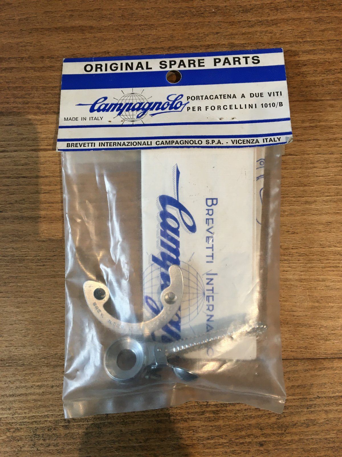

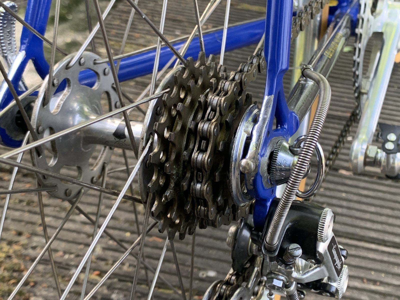

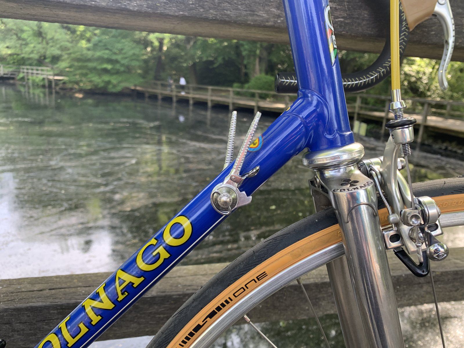

Das Ding dient der Kettenklemmerverhütung im Spalt zwischen Ausfallende/Kettenstrebe und Zahnkranz, oder?
Ich meine das ist eher für den schnellen Radwechsel gedacht. Man legt die Kette auf das Blech, Rad raus und rein und schaltet dann einfach wieder hoch.
In dem Moment wo ich das hier schreibe, frage ich mich, wie die Kette wieder hochgeschaltet werden soll, wenn das Blech rahmenfest ist. Ich müsste anschieben dann treten und hochschalten.
Oder bin ich komplett auf dem Holzweg? :rolleyes:
In dem Moment wo ich das hier schreibe, frage ich mich, wie die Kette wieder hochgeschaltet werden soll, wenn das Blech rahmenfest ist :rolleyes:
Mit dem Schaltwerk wie bei jedem Gangwechsel. Das Blech ist fest aber die Kette bleibt beweglich und gleitet auf dem Blech als wäre es ein Ritzel.
Also sperrt der Ganghebel das erreichen des Blechs im Normalbetrieb. Bei einer Panne kann durch entsperren am Ganghebel die Kette beiseite gelegt und in Sekundenschnelle das Laufrad ausgetauscht werden.
Nein , um beim Radausbau des Hinterrades die Kette ablegen bzw auflegen zu können. Bevor es den angelöteten "Dorn " an der Strebe gab .
Das scheint mir eine plausible Erklärung aber das Blech sehe ich so zum ersten mal. Wird ja auch nicht in jedem Rahmen noch genung Platz sein zwischen kleinstem Rtzel und den Ausfallende für so eine Spielerei

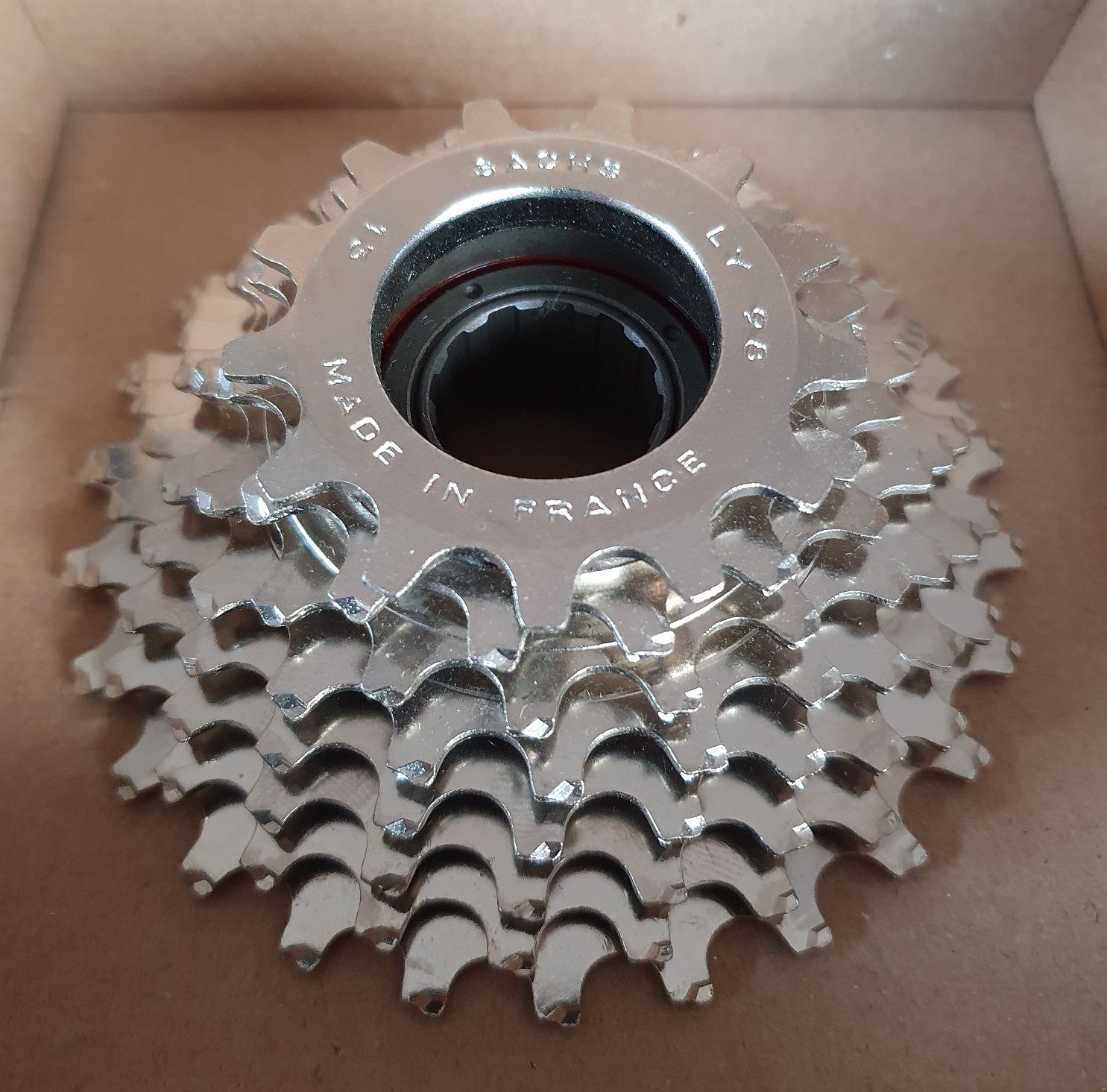

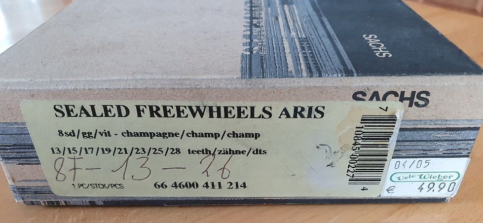

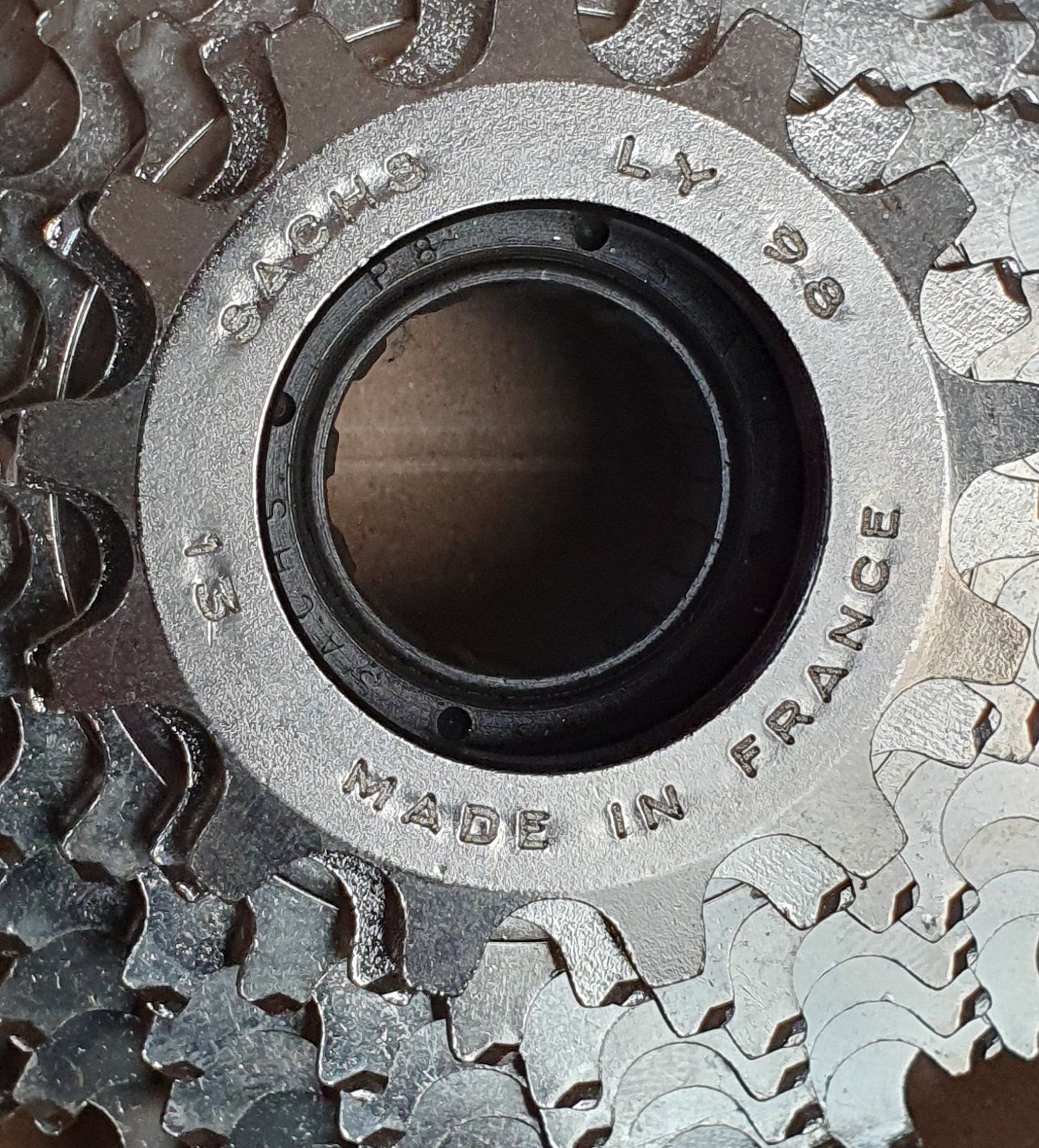

Sachs Aris LY98 NOS/NIB
13-26 8-fach
50,- + 4,50 Hermes Päckchen

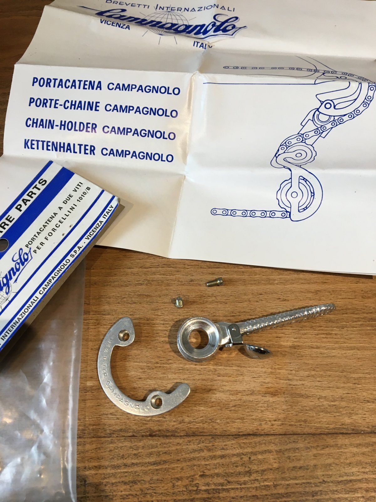

"Campagnolo Porta Catena"
lustiges Ding, noch nie gesehen.
Frage mich aber wo jetzt der grosse Vorteil sein soll ?
Für den Profi der einen Platten hat und der dann zusammen mit den Servicewagen und Mechanker schneller das Laufrad wechselt? Dem Hobbyfahrer bleiben zwar bein Laufradausbau und -Einbau die Finger sauber bei dieser eleganten Lösung aber beim beheben des Defekts kriegt er dann eh wieder dreckinge Pfoten...?
Oder der "elegante Herrenfahrer" der je nach geplanter Tour vor dem Start das passende Laufrad mit schon angepasster Ritzelauswahl auswäht und schnell und sauber und tauscht?
Für mich ist ein Ritzel mehr plus Anlötdorn die bessere Lösung .

Es wird wohl ein Rätsel bleiben das Tullio mit ins Grab genommen hat was er wirklich damit beabsichtigte.
Alle hier geschriebenen Worte enthalten mehr oder weniger ein Quentchen Wahrheit, ausser meiner Meinung nach die Profisicht (ohne einer gewesen zu sein).
Ich glaube kein Mechaniker hat so ein Ding jemals an ein Profirad geschraubt oder zumindest länger dran gelassen. Lasse mich da gerne eines Besseren belehren.
Hab noch so ein Ding NOS hier rumliegen und konnte/kann mich nicht davon trennen, da es einfach etwas Geheimnisvolles umgibt 😎.
Allein schon die Bezeichnung: Porta Catena. das klingt einfach tausendmal interessanter und auch besser als "Kettenhalter".
Wenn das Rätsel wozu man das wirklich braucht gelöst ist, könnte ich mich am Ende ärgern, dass ich es hergegeben habe😇. Also bleibt es in der Schublade.

nach reiflicher Überlegung tippe ich als Zielguppe jetzt auf den eleganten Herrenfahrer mit mindestens 5 Rennrädern und 10 dazu gestaffelt geritzelten Laufrädern im Radkeller. Man muss ja für alles gerüstet sein wenn es am Sonntag in den Biergarten geht.

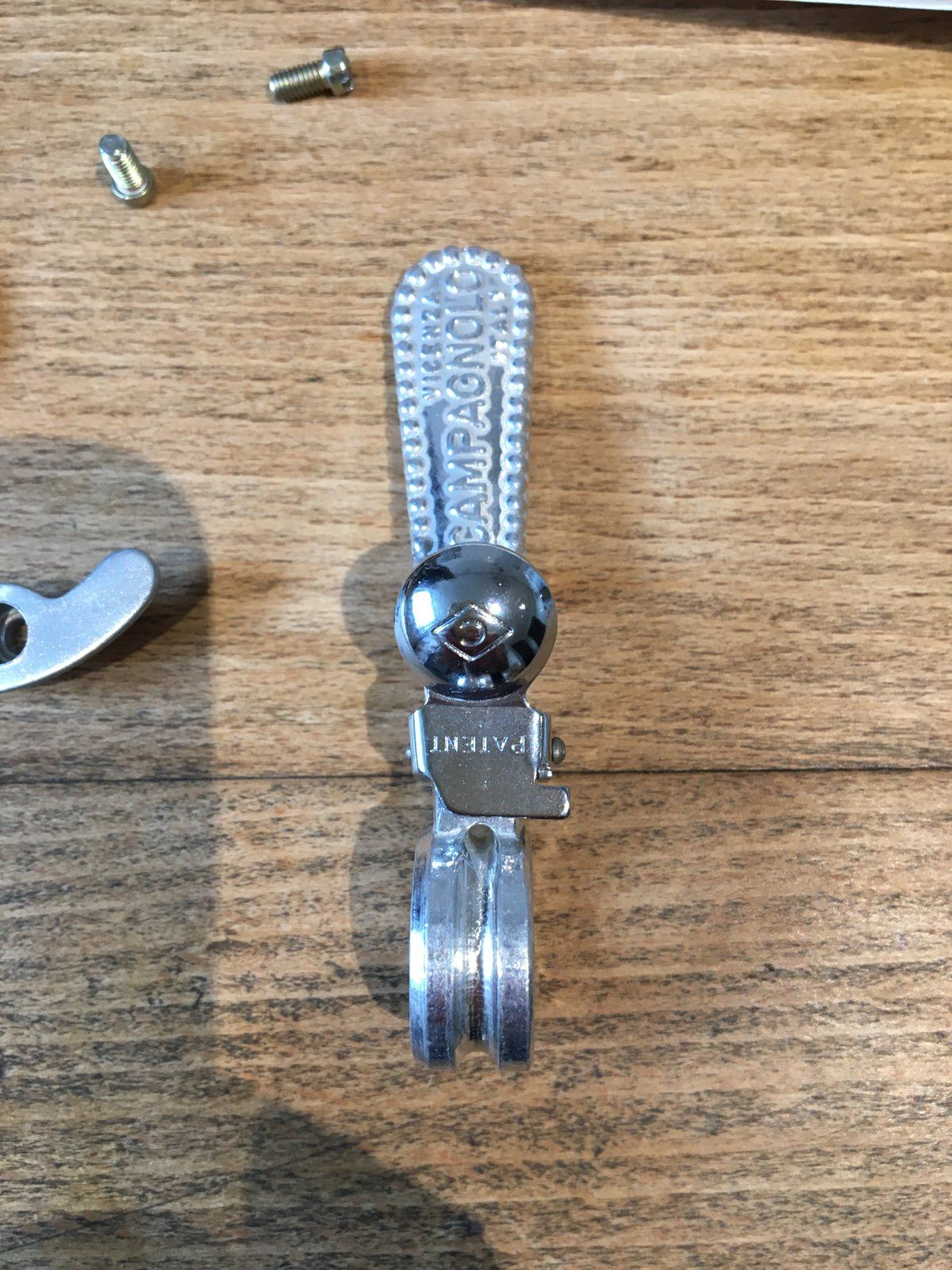

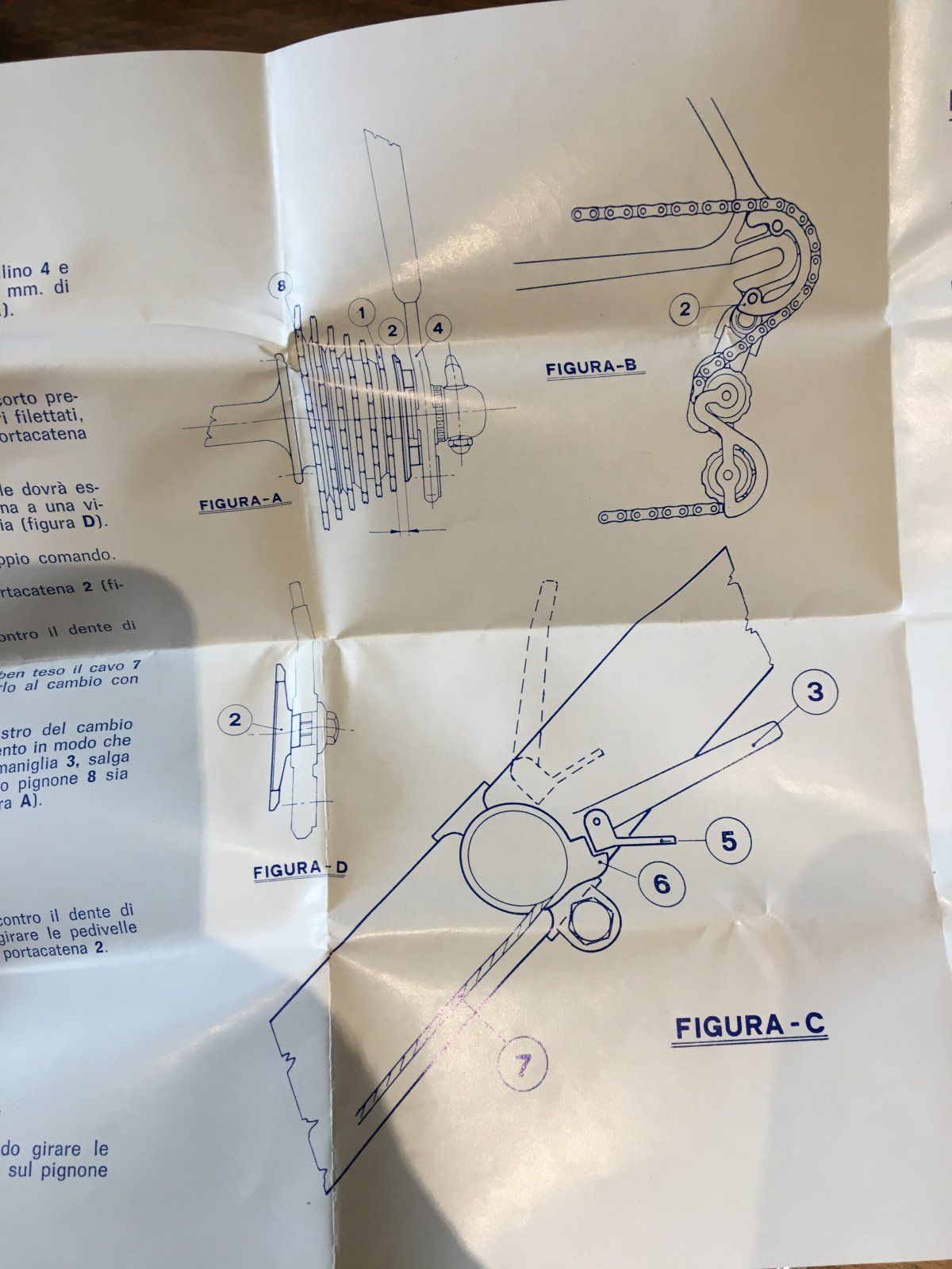

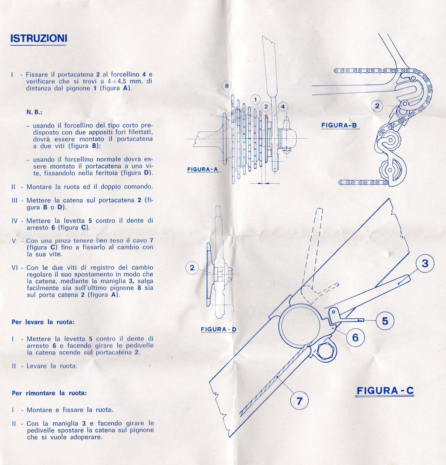

Im Campagnolo-Buch steht, dass Profis die Porta-Catena genutzt haben, um bei Bergabfahrten die Kette vom Ritzel zu nehmen. Damit hatten sie weniger Widerstand beim herabrollen des Berges... Wie viel Wahrheit da drinsteckt, kann ich nicht sagen. Jedenfalls ist die Zugspannung, die man aufbringen muss, damit das Teil vernünftig funktioniert schon ziemlich enorm. Das ist sicherlich nicht optimal. Die Montage war entsprechend auch relativ anspruchsvoll muss ich gestehen.
Die Zugspannung muss halt so hoch sein, dass quasi beim Herunterschalten vom ersten Gang, auf die Kettenhalterung genug Seilhohlweg zurückgelegt wird, dass die Kette auch wirklich rüberhüpft. Das Problem ist, dass du ja dann im ersten Gang die Position auf dem Ritzel nicht mehr über die Anschlagsschraube des Schaltwerkes justierst. Die Anschlagsschraube dient ja dann zur Justage der Postion auf der Kettenhalterung. Entsprechend muss die Zugspannung so hoch sein, dass auf dem kleinsten Ritzel die Kette mittig darunter läuft. Das stellt man ja sonst über die Anschlagsschrauben ein. Daraus resultiert im ,,Ruhezustand" eine signifikant erhöhte Zugspannung. Bedeutet, dass es vermutlich besser ist, wenn man das Rad wegstellt, auf die Porta Catena zu schalten.

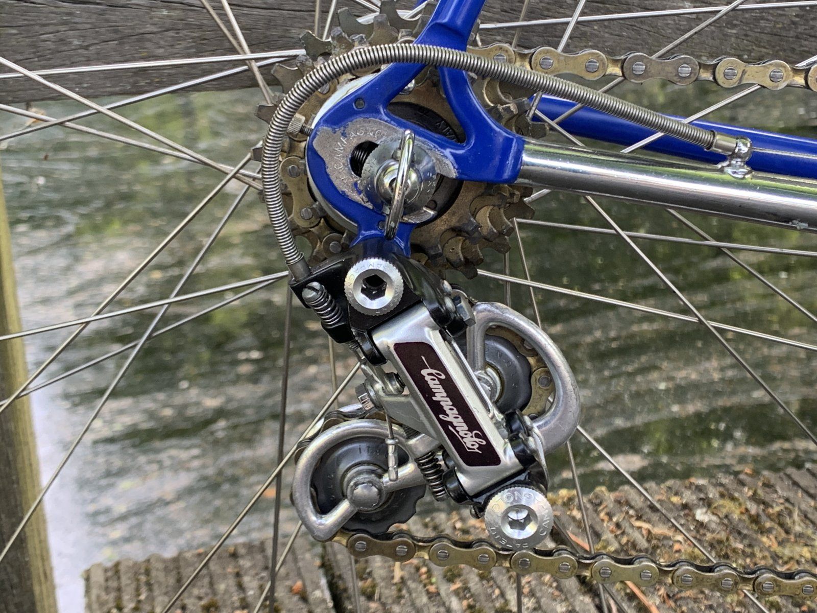

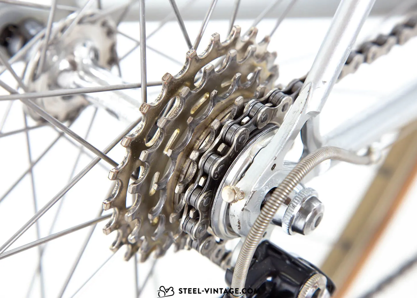

Ich fahre mit dem Rad bei Klassiker-Veranstaltungen mit (bisher L'Eroica, Eroica Valkenburg und eine Klassikerausfahrt in Münster) und ich muss ehrlich sagen, dass das zum Transport in Taschen und zur Montage des Hinterrades schon echt praktisch ist. Die Kette schlackert nicht so wahnsinnig in der Rahmentasche rum und saut nicht alles ein, man saut sich selber nicht komplett ein, wenn man das Hinterrad wieder einbaut und dank der tollen Ritzeln von @Andreas P. habe ich einen Kranz, der alle meine Bedürfnisse super abdeckt. Auch bei nur fünf Ritzeln :).
