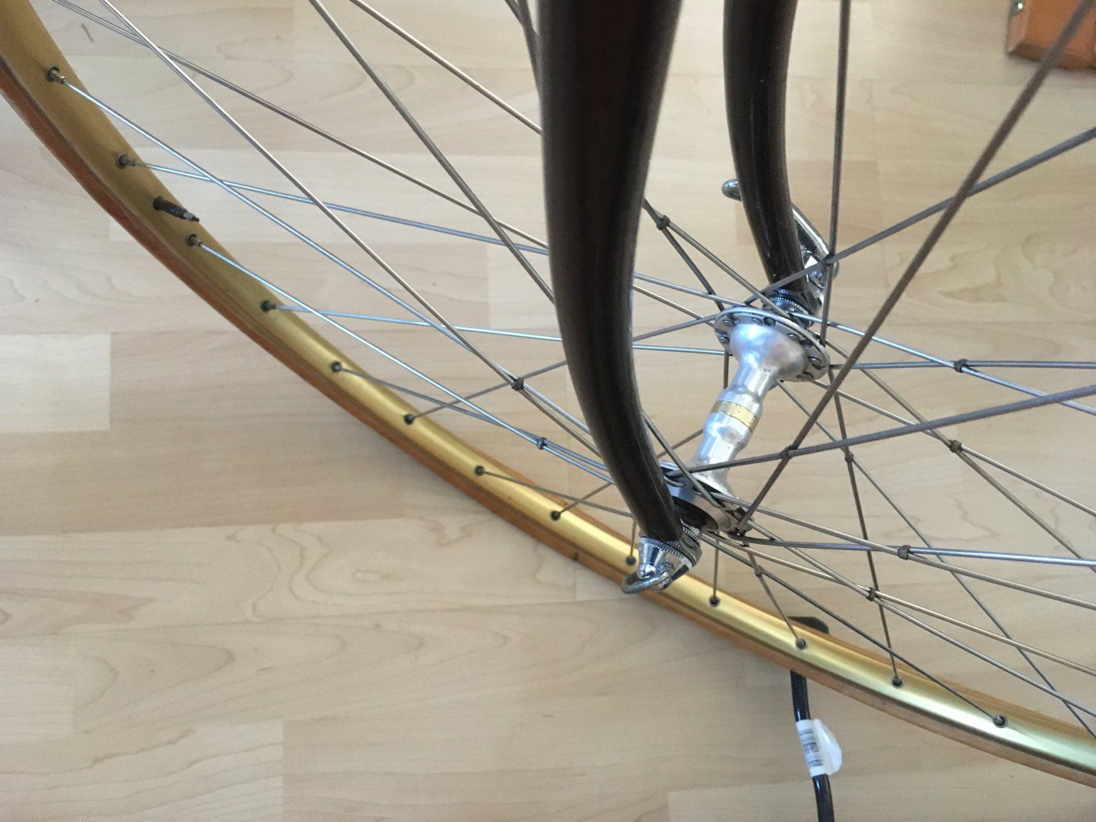

shimano aero Dura ace Nabenset in sehr schönemZustand 32 /32
70 plus 7
Zu der Hinterradnabe wäre dieses die passende Vorderradnabe:
Dieses Exemplar habe ich für 55€ inkl. Versand innerhalb von 18 Stunden bei KA verkauft. Die sind selten, glaube ich.

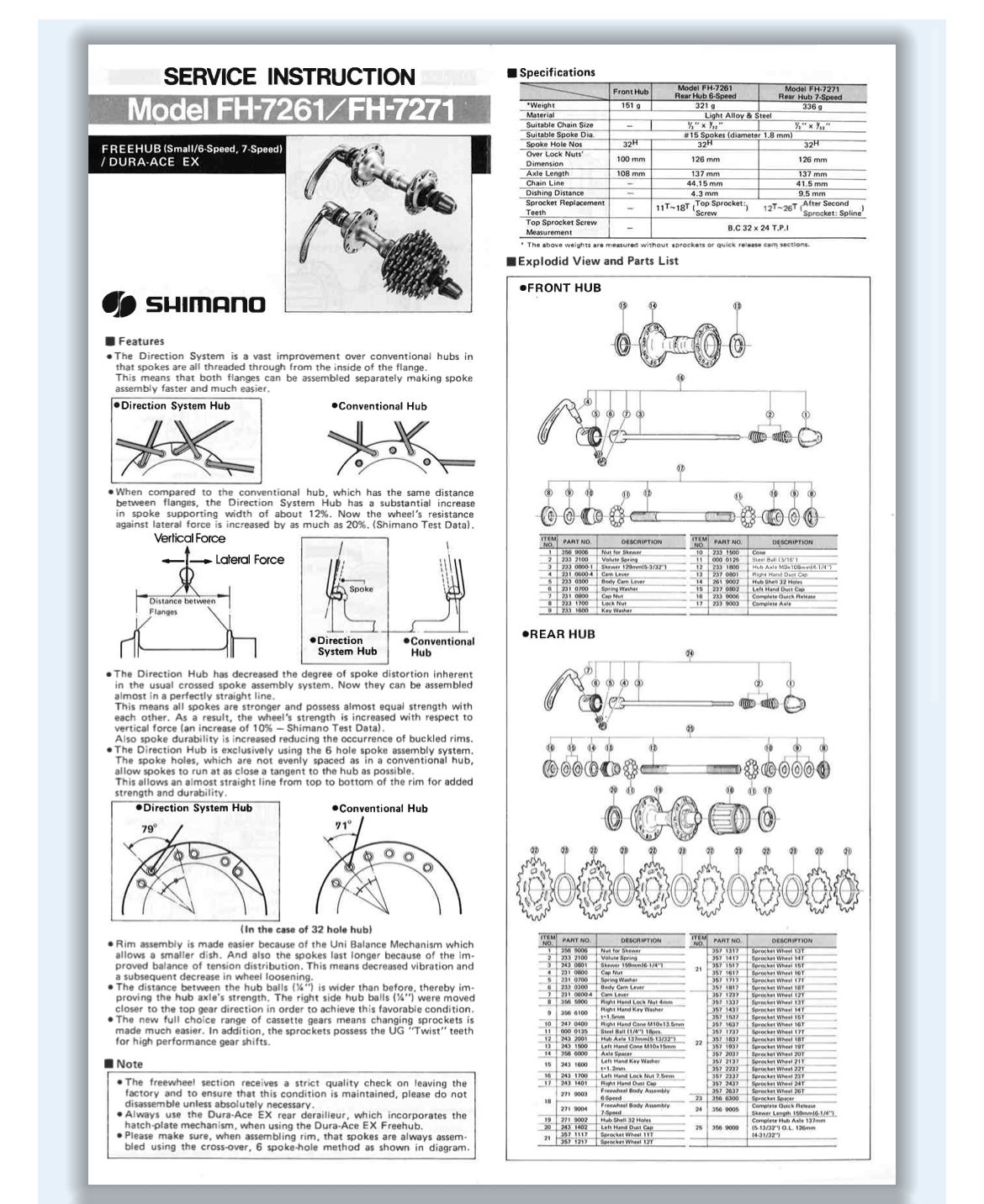

stimmt kann auch eine 7261 sein, wo lag da nochmal der genaue Unterschied?
In der Zahl der Ritzel auf dem Freilaufkörper
7261 6-fach
7271 7-fach
Geht natürlich logischerweise auf den Abstand der Speichen auf der Nabe und die Zahnkranzseite steht dann fast senkrecht zu Felge.
Ausser bei velobase und in Shimano Katalogen habe ich noch nie eine 7271 gesehen.

Okay das war nämlich auch mein Gedanke. Ich war nur vorhin auf Velobase und der Eintrag hat mich etwas verwirrt, da auf sowohl beim 7261 und 7271 Eintrag eine 7fach Kassette abgebildet war.
Der 6fach Freilaufkörper ist recht kurz, den erkennt man eigentlich ganz gut.

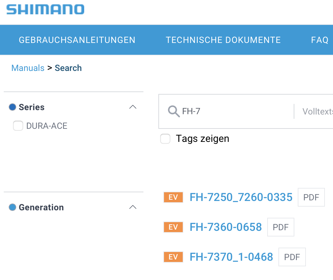

In welchem Katalog von Shimano findet man eine FH-7271 Nabe? Meines Wissens gab es nur eine FH-7250 (5fach), FH-7260 (6fach), FH-7360 (6fach) und eine FH-7370-R (7fach).
Ich lasse mich aber gerne eines Besseren belehren. Dazu aber bitte Bilder vom Katalog oder die Beschriftung auf der Nabe.

Die Datenbank von Shimano sagt übrigens das Gleiche:
:cool:
Voila ☝🏻

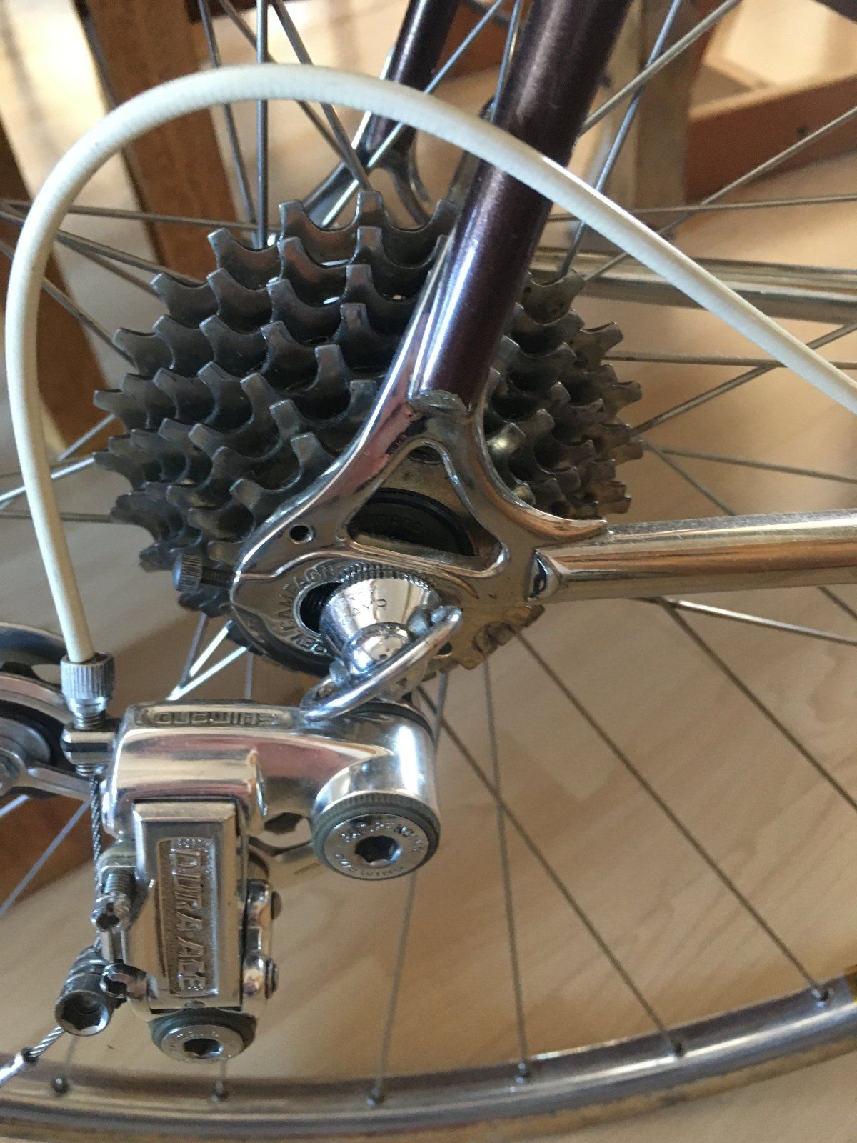

Im Oktober 1980 gab es von Shimano bereits 7-fach:daumen:

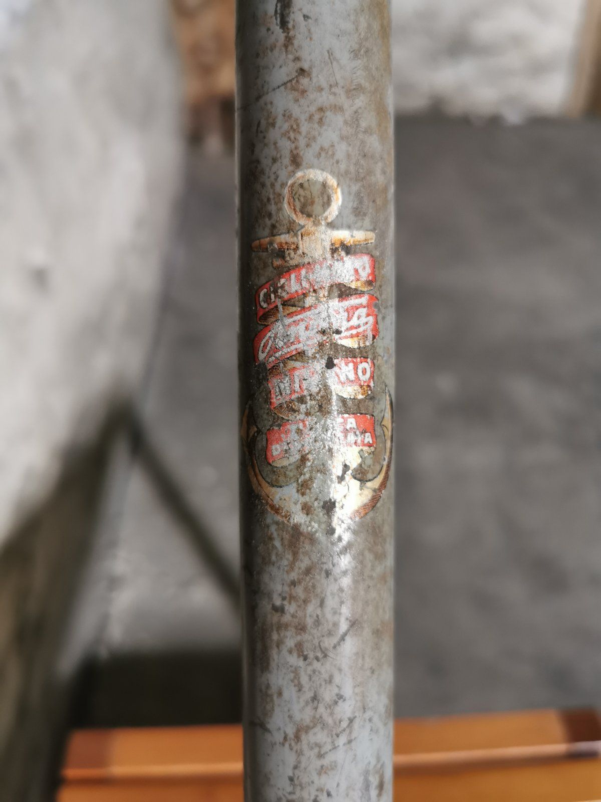

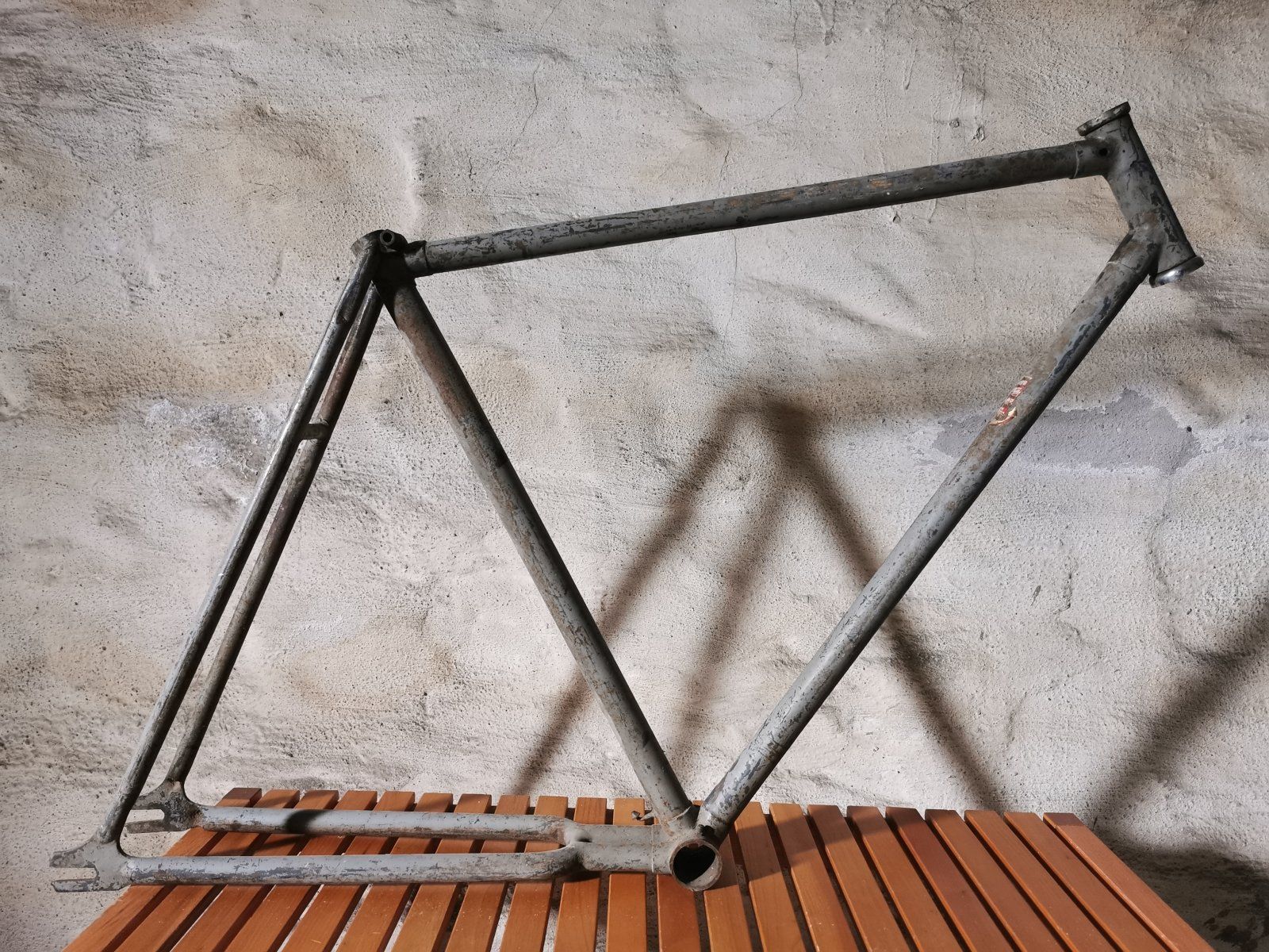

1. Ancora Milano Rahmen, ca. 1934
Ancora war ein renommierter Hersteller von Rahmen und Teilen in den 1920ern und wurde 1933 von Umberto Dei aufgekauft. Der Rahmen hier ist wahrscheinlich ein normales Stadt/Land-Modell.
Sitzrohr (c-t): 57cm
Oberrohr (c-c): 58.5cm
Steuerrohr: 1" (es passen Standardlager mit 30.2mm Durchmesser), 12cm
Einbaubreite Hinten: 110mm
Sattelrohr: 25mm
Tretlager: ITA
Anhang anzeigen 1150358Anhang anzeigen 1150359Anhang anzeigen 1150360Anhang anzeigen 1150361Anhang anzeigen 1150362

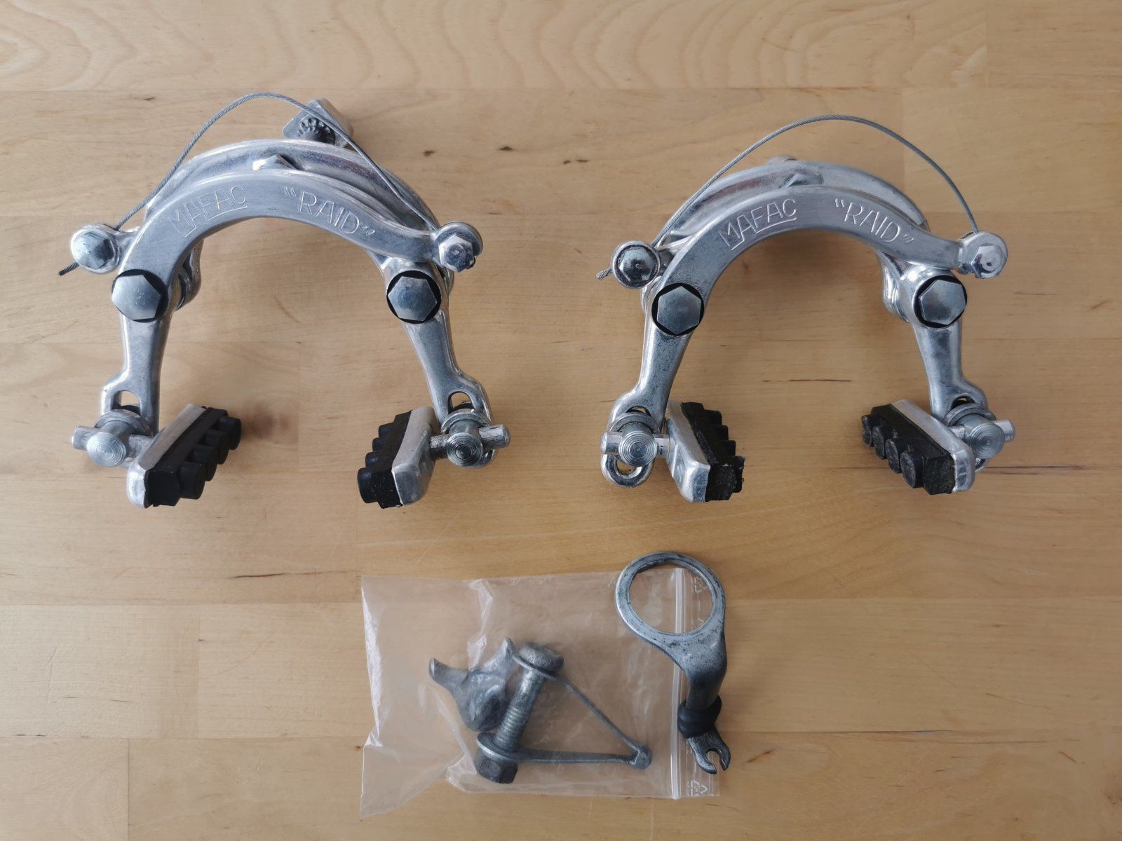

3. Mafac Raid Bremsen für den 650b Umbau (tendenziell unbenutzt)
Den vorderen Gegenhalter hat ich etwas befeilt um ihn über den Gabelschaft zu bekommen, das zweite Mafac Kabeldreeick ist auch vorhanden.
Anhang anzeigen 1150367Anhang anzeigen 1150368
Aufgrund der "Bearbeitung" am Gegenhalter hätte ich gern 75€ inkl. Versand.

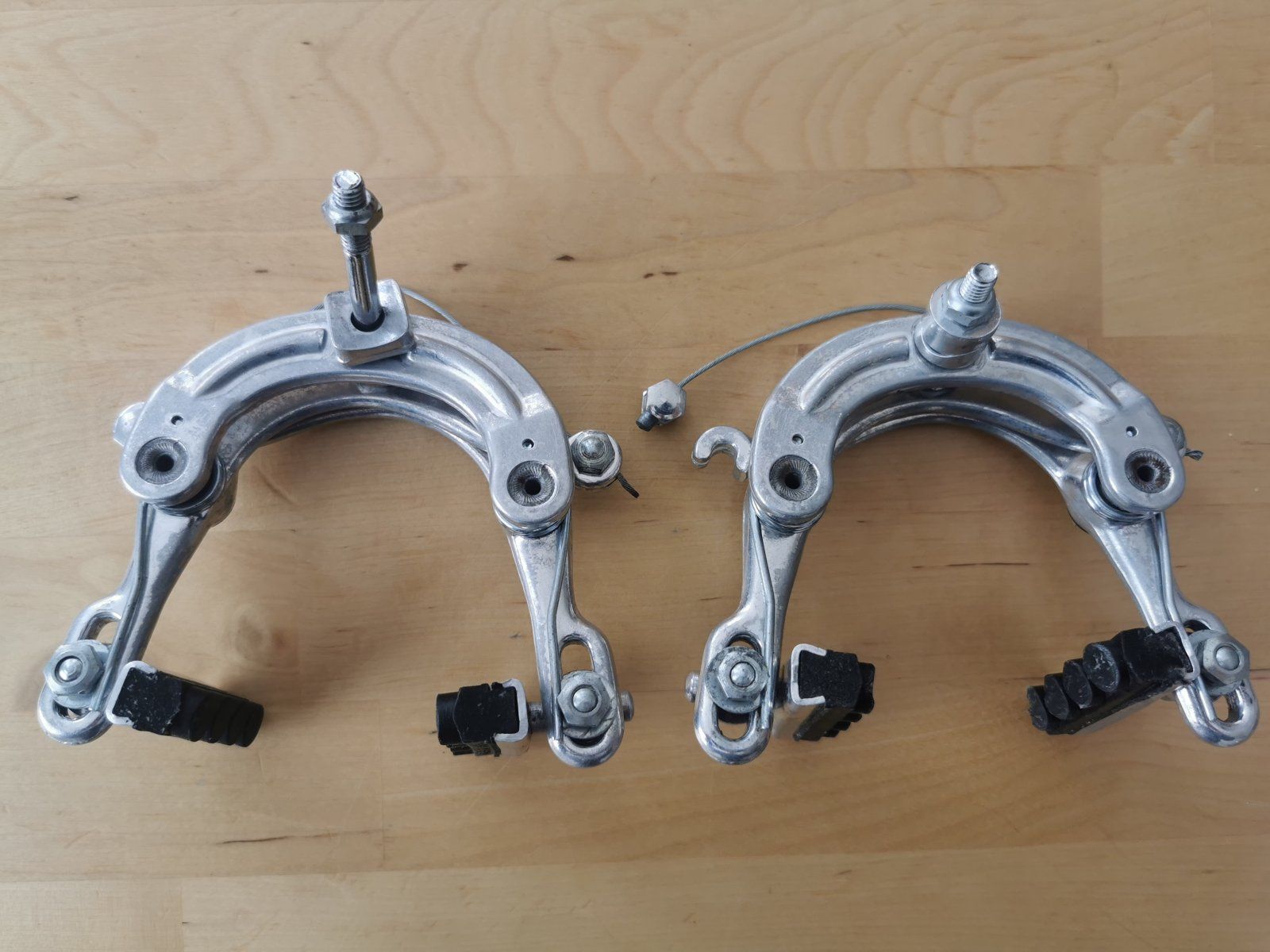

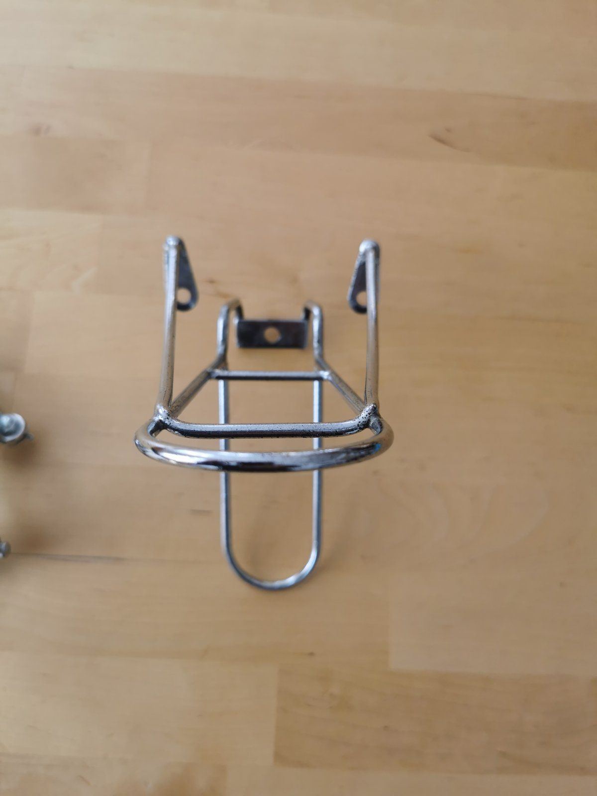

4. TA Träger für Mafac Centerpull Bremsen:
Anhang anzeigen 1151118Anhang anzeigen 1151119
20€ inkl. Versand oder zusammen mit den Mafac Raid für 90€ inkl. Versand

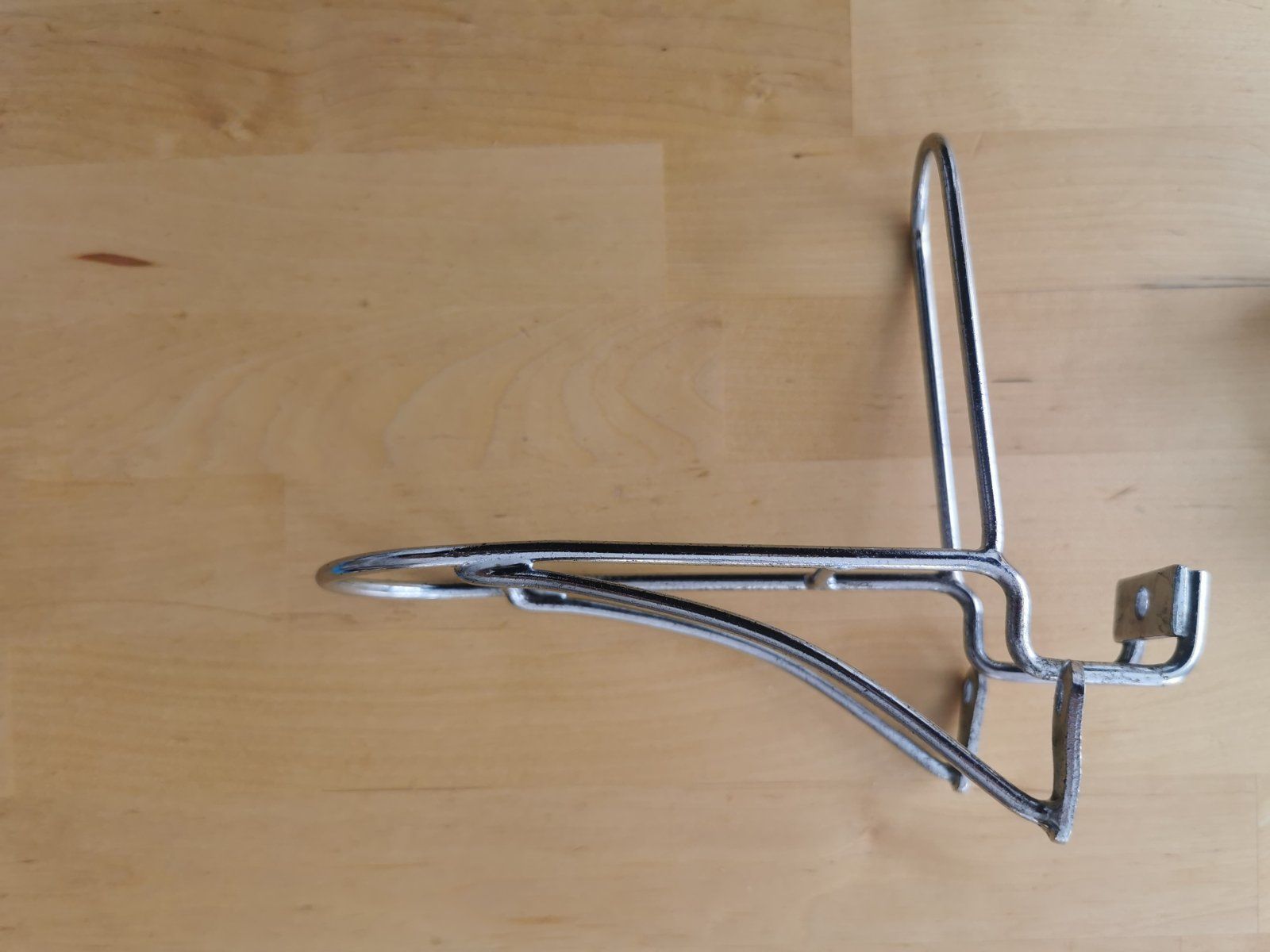

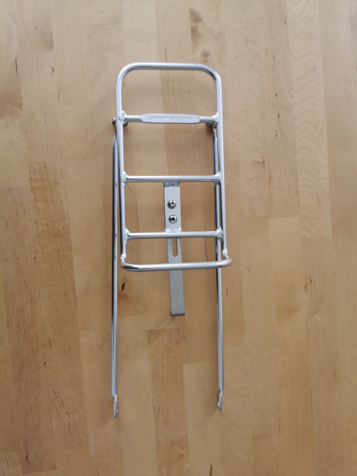

5. Frontgepäckträger - die eine Schweißnaht hat einen kleinen Riss, scheint aber stabil.
Anhang anzeigen 1151121Anhang anzeigen 1151123Anhang anzeigen 1151125
20€ inkl. Versand VERKAUFT
