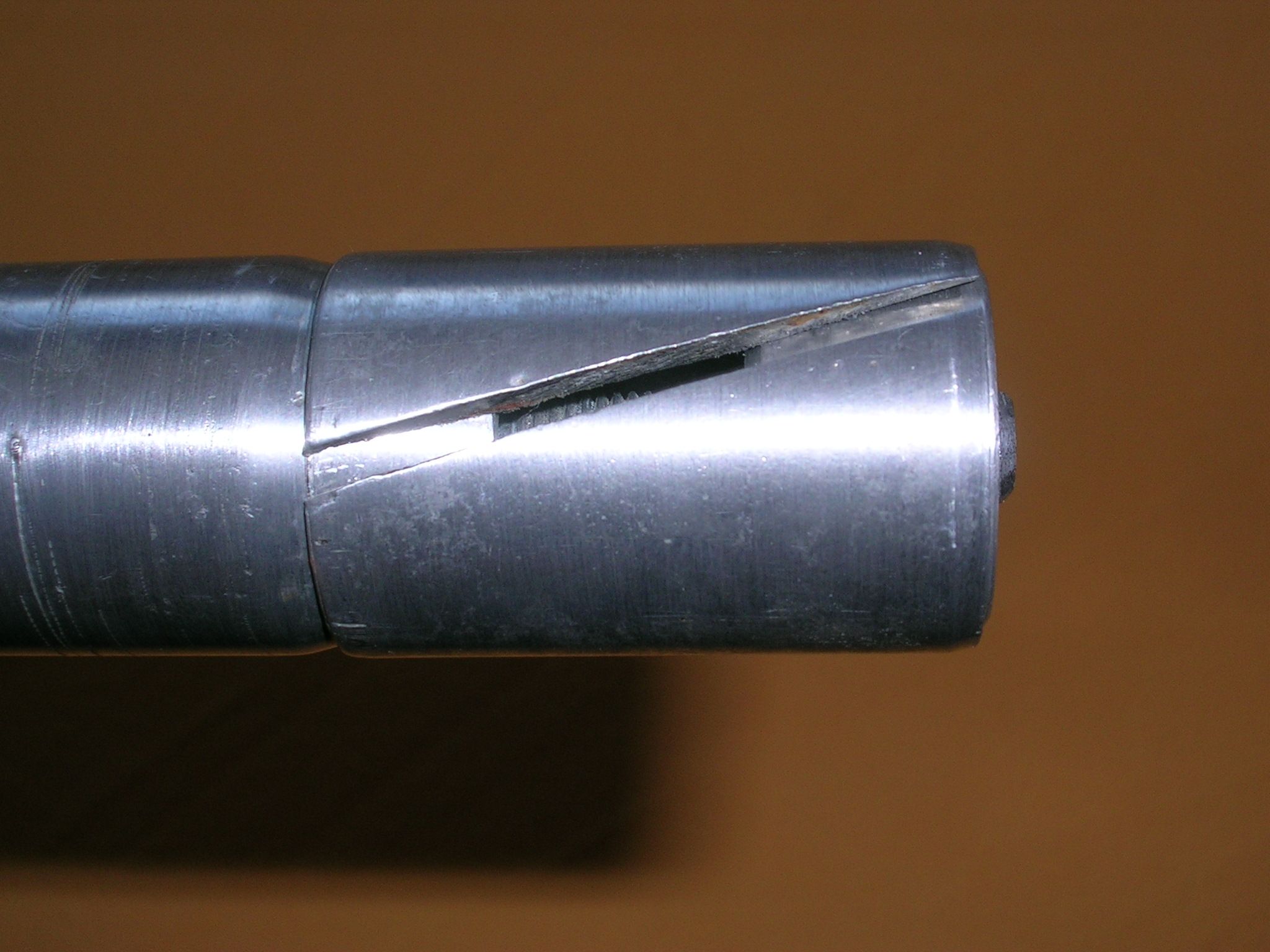

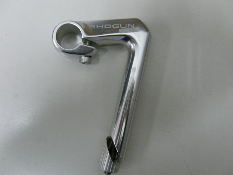

Na ja, wenn man etwas Gefühl für die Mechanik hat merkt man das schon. Der Vorbau sitzt halt nur unten im Bereich des Klemmonus fest oben wackelt er. Gut das sind nur 0,1mm zu jeder Seite, aber durch den Hebel ( Lenker) wird das deutlich verstärkt. Ein loser Steuersatz hat auch keine mm Spiel oder eine lose Nabe und man merkt es ( gut, manche nicht). Die Lösung den armen Vorbau anzuknallen bis das Weiße aus dem Auge kommt ist dann auch nicht die Lösung.
Mist!! Machen die zwei Zehntel den wirklich so viel aus?
Jein...
Wenn der Vorbau eine Schrägkeilklemme hat ist das nicht so dramatisch , bei den sch.... Dingern die nur so einen billigen Klemmkonus haben kann man das nicht tun, die tragen ja nur auf einer Ringfläche .
DerSchrägkeil verschiebt ja flächig die Teile zueinander , das geht schon .

Jein...
Ich teste grad einen SR-Vorbau mit 22,0, dessen Schaft ich mit Aluminiumklebeband umwickelt habe.Damit sitzt der Vorbau komplette spielfrei (ohne angezogenen SchrägKonus) im Gabelschaft, hat sogar weniger Spiel als ein 22,2er Vorbau.
Ich hab eigentlich eine gutes Gefühl bei der Sache, Langzeiterfahrungen liegen aber noch nicht vor;-)
Dieses Alu-Klebeband wird zum Abdichten von Kaminen etc verwendet, besteht halt aus Aluminumfolie (ca. 0,1mm dicke) und einer Klebeschicht. Mit normalen Klebeband würde ich das nicht machen, aber so hat man eigentlich nur ein bischen Alu auf einen Alu-Vorbau aufgetragen.
