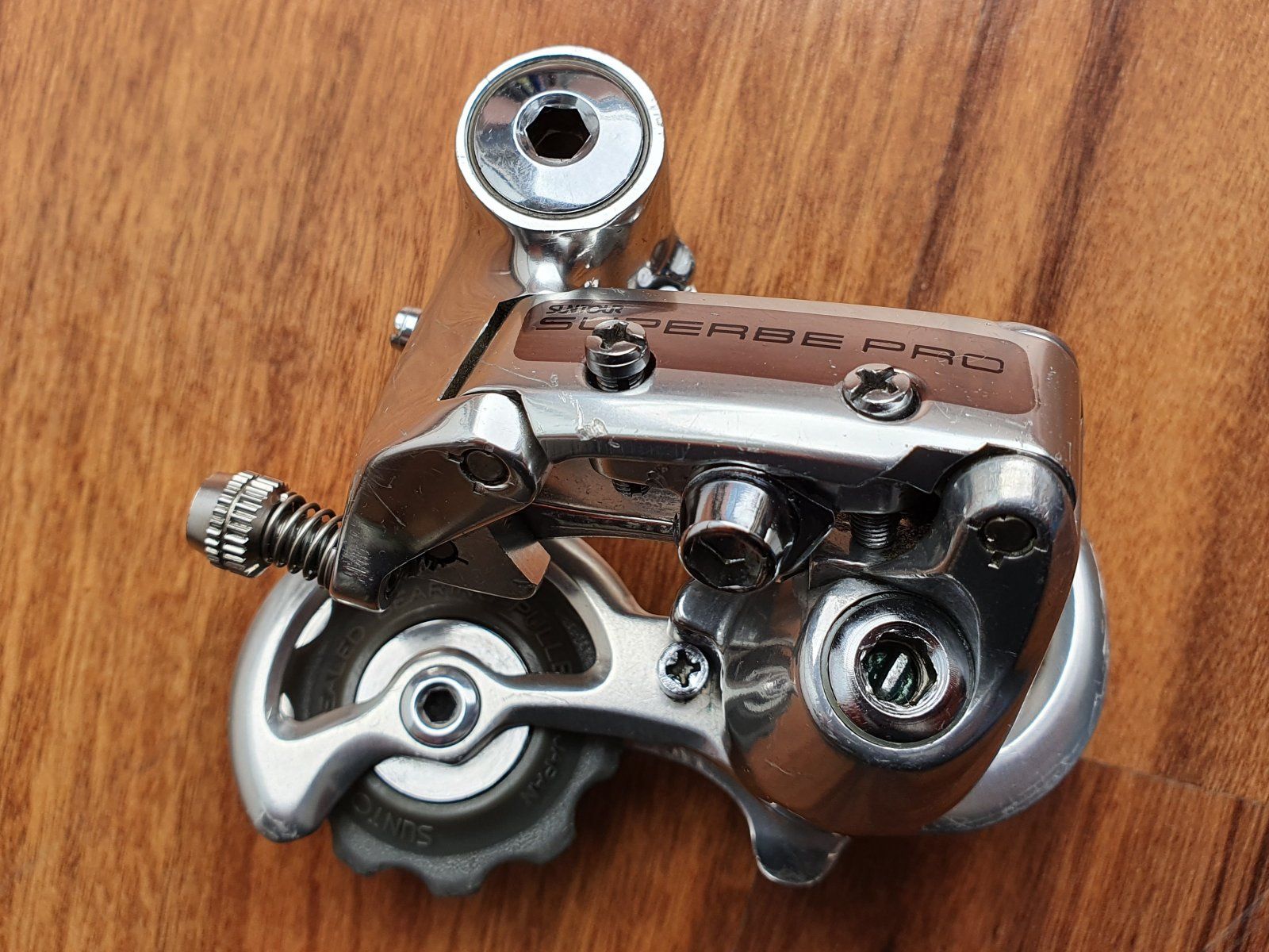

Ausstattung für's Cronostar ist nun ziemlich komplett, das Schaltwerk mal so
beeindruckend, das sind schon ein paar Einzelteile mehr als bei manch anderem SW..
Passte auch alles wieder zusammen :)
.. ein paar Scharten wurden bestmöglich kaschiert.

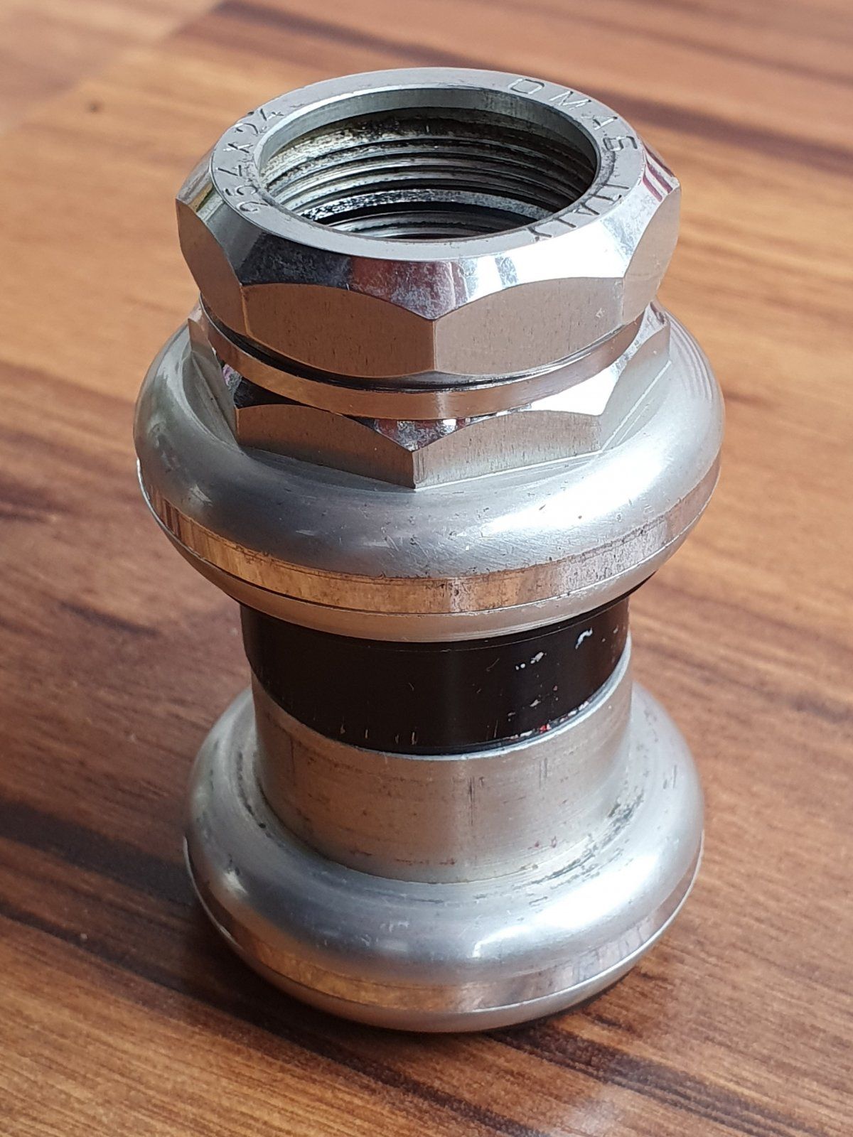

Ich hatte noch den O.M.A.S.-Steuersatz, der auch gut käme..
dann geriet ich aber in's Grübeln: Der montierte Super Record..
.. ist das einzig ursprüngliche am Rahmenset. Der wartet seit Jahrzehnten auf seinen Einsatz und daher werde ich es wohl nicht über's Herz bringen, den einfach wieder rauszuklopfen. Er darf also erst einmal bleiben und steuern.. :rolleyes:

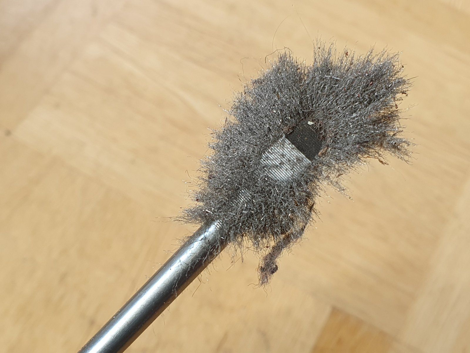

Als ich mit Stahlwolle den Chrom am Cronostar-Rahmen überarbeitete, lag auf dem Boden noch ein Schraubenzieher. Irgendwann nahm ich den irritiert zur Hand, guckte, fuhr damit dann nochmals über den Boden - mit dem Ergebnis
Magnetismus :D

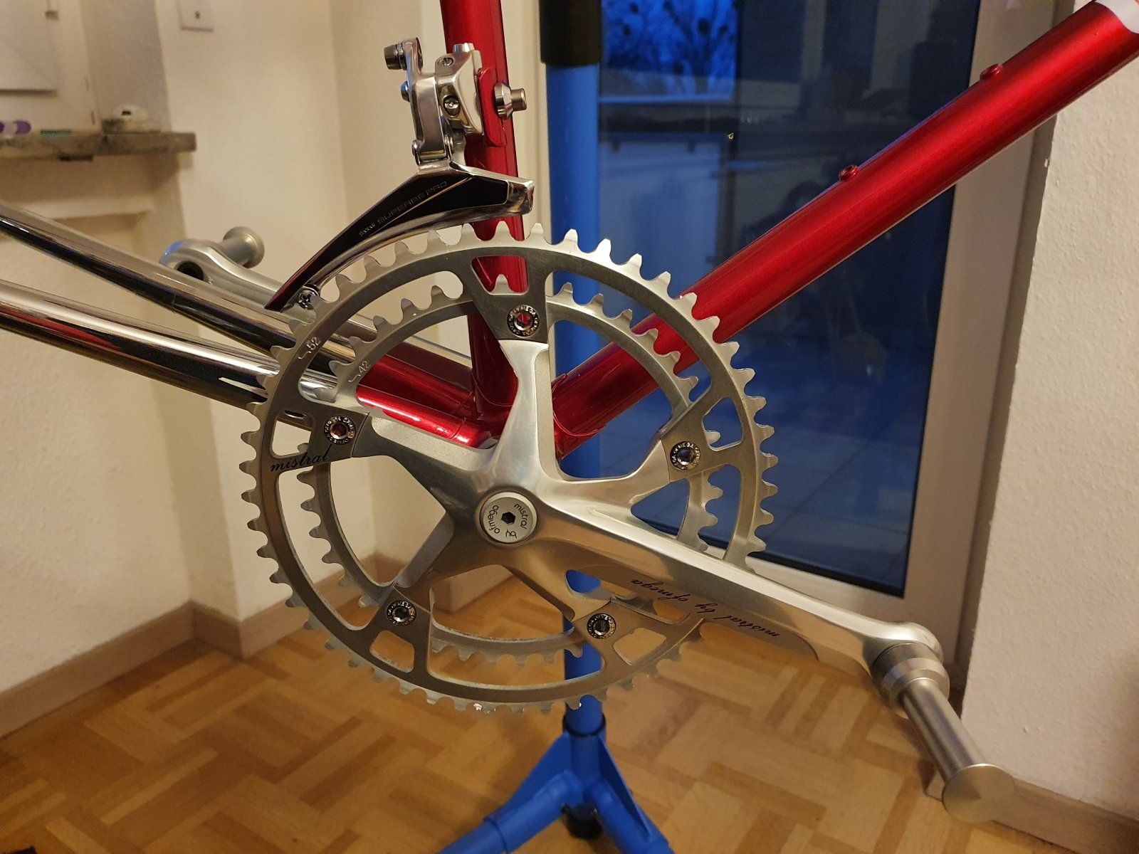

Es gab die erfreuliche Gelegenheit, beim Cronostar vorbeizuschauen und etwas zu werkeln..
So wurde das Tretlagergehäuse weiter vorbereitet:
vorher hatte ich allerdings aus Furcht, der Fräser könnte Lack abplatzen lassen, mit einer feinen Feile die Lackschicht rundherum gebrochen.
Das Ergebnis - erfreulich
Dann freuten sich Rahmen und Gabel übers Wiedersehen :D

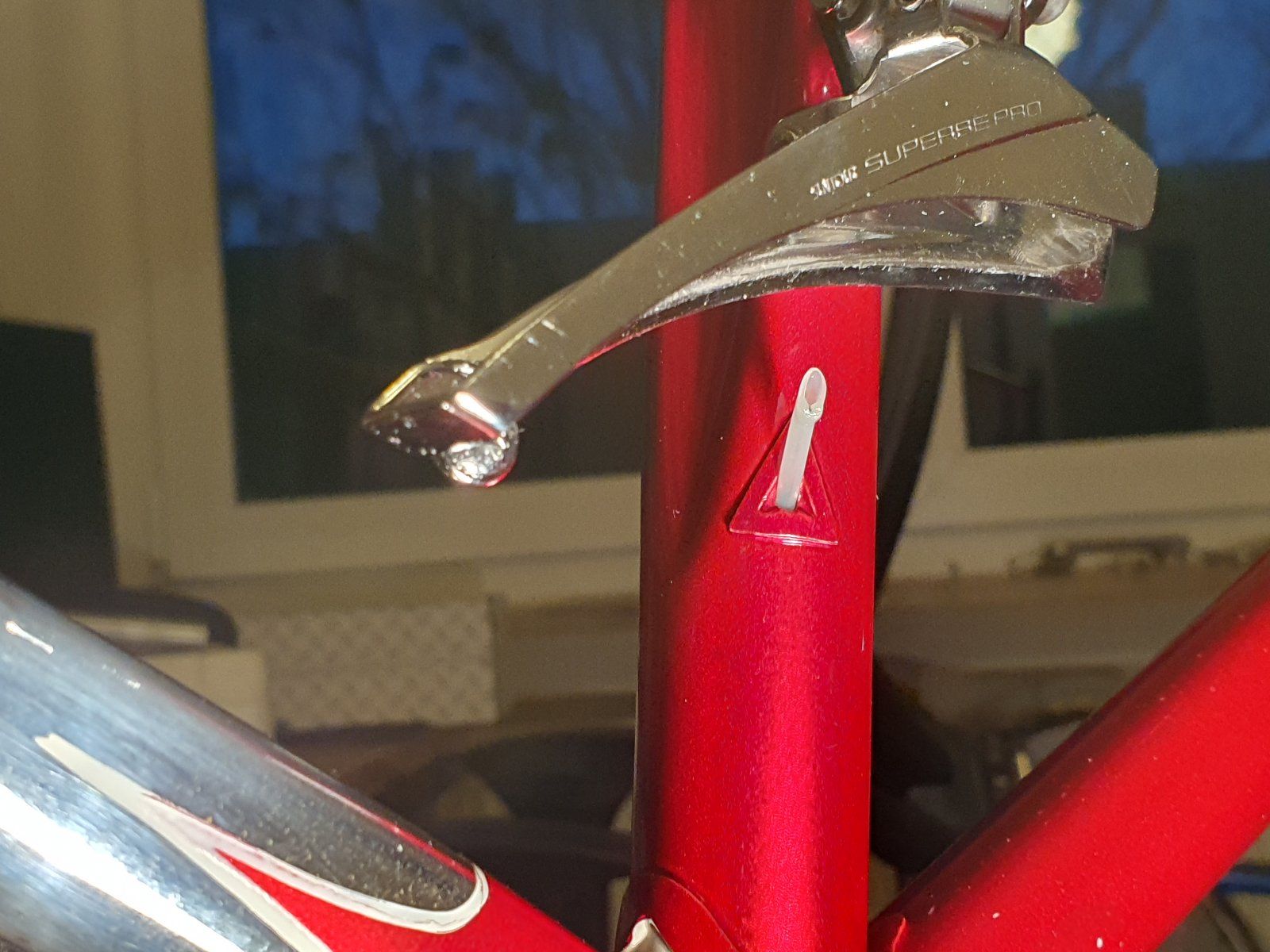

und es ging an die Zugverlegung - darüber:
mit den Plastikröhrchen ein simples Spiel - einfach auf beiden Seiten einfädeln, dann kommt "unten" alles zusammen
So sieht's dann aus:
und "oben" - mit den Modolos :p
