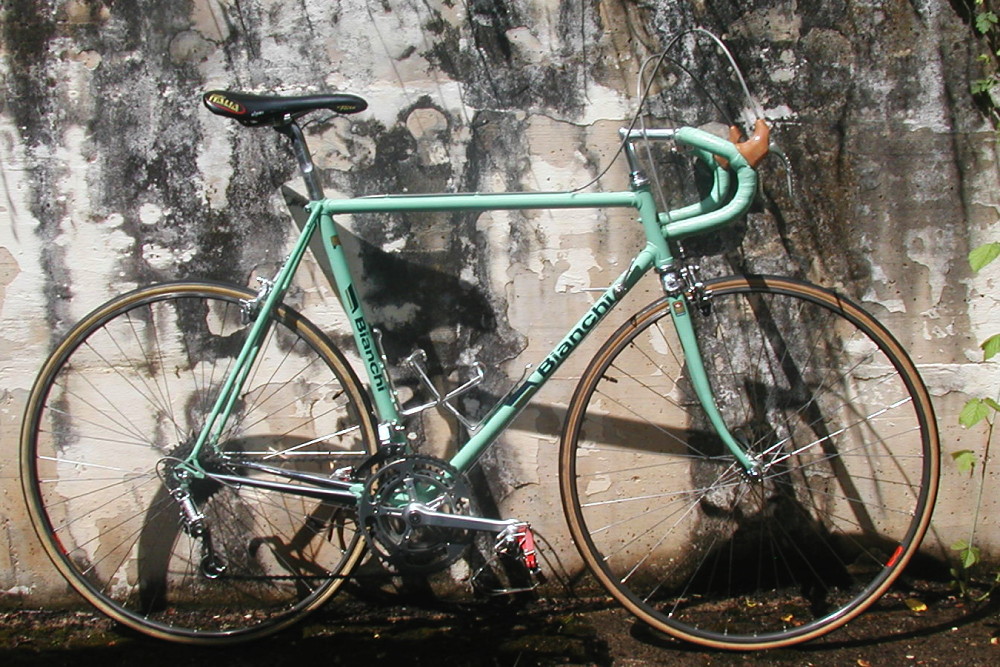

Bianchi von 1987 - welches Modell ?
AW: Bianchi von 1987 - welches Modell ?
Stand nicht auf dem Rally immer "Rally" ? Velobase listed 3 Typen, auf zweien stehts da so drauf. Auf Bonanzeros Bildchen auch. Hier steht doch deutlich Nuovo Record
Stand nicht auf dem Rally immer "Rally" ? Velobase listed 3 Typen, auf zweien steht das da so drauf.

Sind die Steuersatzschalen aus verchromtem Stahl oder aus Alu?
hmm, jetzt bin ich etwas begriffsstutzig als greenhorn. was ist das genau ?

Mann o mann, das sind vielleicht "Experten" hier - ganz viel Stochern mit der Stange im Nebel.
Eins vorab: du hast da ein ausgesprochen Edles Stück, einiges an dem Rad ist sogar ausgesprochen rar und du solltest so ein Schmuckstück auf keinen Fall aus der Hand geben, dazu ist es zu selten.
Der Rahmen ist ein Bianchi Top-Model (wie auch immer Räder mit diesem Basisrahmen in dem Jahrgang für den jeweiligen Markt gerade geheissen haben mögen, z.B. Super Leggera oder Specialissima) aus der Reparto Corse, mindestens Nummer zwei von oben; erkennbar am ausgeschriebenen Schriftzug auf dem Sattelstrebenabschluss. Die sind per se in Nordeuropa sehr schwierig zu bekommen und auch die Italiener verlangen inzwischen sowieso Top-Preise - manchmal selbst für ziemlichen Schrott; Hauptsache der Rahmen ist türkisgrün angemalt.
Das Rohr sollte mindestens Columbus SL sein, viel besser (stabil und leicht) ging's damals nicht.
Als Baujahr ist 86/87 durchaus realistisch.
Die Gruppe ist durchweg Campagnolo Super Record in der letzten Inkarnation, am besten erkennbar an den Bremskörpern. Bereits diese sind eher seltene Teile, in den Jahrgängen vorher waren NR- und SR-Bremskörper identisch, nur die Hebel unterschieden sich durch die Löcher. Auch die Pedale mit dem schwarz eloxierten Käfig sind charakteristisch, könnten aber auch Super Leggera sein.
Jetzt zu den Raritäten: als erstes und teuerstes die Kurbel. Campagnolo Dreifach-Kurbeln aus der Zeit sind extrem rar, bekommt man fast nie zu Gesicht. Die könnten deshalb ggf. sehr kostbar sein, so teuer wie bei anderen das ganze Rad.
Und weiter: das Schaltwerk ist ein Nuovo Record mit langem Käfig, auch diese sieht man ausgesprochen selten (nein, eben KEIN Rally - man rate einfach, was auf einem Rally wohl draufstehen tun tut ...).
Mindestens diese beiden Teile sind so ungewöhnlich, dass Velobase die vermutlich gerne als Foto hätte.
Auch noch kostbar sind die Gummis auf den Bremshebeln, das sind völlig intakte shield logo gum hoods. Gut drauf aufpassen, am besten nur im Dunkeln lagern, sonst altern sie ggf. beeindruckend schnell und zerfallen dann in kleine Bröckchen.
Einige Teile waren entweder nicht mehr als Super Record verfügbar oder sind später ausgetauscht worden - wie bereits erwähnt gehören Sattelstütze und Umwerfer der nächsten Campagnolo-Generation an, zudem eher einfachen Gruppen. Ich würde beides gegen SR austauschen, das würde das Rad perfekter machen und so auch den Liebhaber-/Sammlerwert noch einmal steigern.
Insgesamt tolles Rad, bekommt man nur äußerst selten zu fassen, und dann praktisch nie in diesem Zustand.
Und eins noch: dieser neue Sattel geht GAR NICHT!!!
Der turbo war fast perfekt dafür, ansonsten Concor oder Rolls oder gar Regal - aber doch kein flite, was für ein gräßlicher Stilbruch!

Im Gegensatz zum VintageR würde ich nicht raten, Teile an dem Rad durch ältere zu ersetzen. Dieses Rad befindet sich im Originalzustand seines Erstaufbaus und genau so sollte es bleiben.
Wenn es gefahren wird, kann über Reifen, Sattel und Lenkerband diskutiert werden. Bei den Sätteln kämen die von VintageR genannten in Frage, ich möchte aus orthopädischen Gründen auch Kernledersättel nicht ausschließen.
Zur Gummipflege kann man nur sagen, dass man da sehr vorsichtig sein muss, gerade bei den Campahütli, denn die sind weder konstrktiv noch vom Material her gut gemacht. Man sollte es aber auf keinen Fall übertreiben mit der Pflege, denn es kann passieren, dass man deren Verfall damit noch beschleunigt. Such dir am besten rechtzeitig Ersatzhütli, die du an einem dunklen Ort unter Luftausschluss lagerst.

Ich hab mir grad mal den sehr interessanten Querverweis angeguckt. Im Katalog von 1985 findest du das Modell "Randonneur 700" (bei dem das "R" fehlt), das ist mit deinem weitgehend identisch. Die Sattelstütze kann man leider nicht sehen, weil sie im Rohr steckt.
Jetzt noch die passenden Schutzbleche montieren und es wäre wieder original...
Bist Du sicher,das es sich um ein Randonneur handelt? Ist der Abstand zwischen Reifen und Sitzrohr dafür nicht zu klein? Und die Ausfallenden haben keine Ösen für Schutzbleche
Ich revidiere. Sieht nach längerer Betrachtung nach komplett Super Record aus. Da macht die Aero Stütze auch Sinn.
Aber korrigiert mich wenn ich falsch liege.
Reisberg
Ist keine Super Record. Die Kurbelarme der SR hatten ausfräsungen,diese sind glatt. Könnte Nuovo Record sein. Das Schaltwerk ist auf jedenfall ein NR. Das Paralelogramm der SR war in Schwarz mit silbernem Schriftzug, und die die beiden Sechskantschrauben vorne(sorry weiss jetzt nicht wie man die nennt) waren als Inbus ausgeführt. Die Sattelstütze ist jünger. Könnte alles von Victory bis C-Record sein.
Nein, sicher nicht. Es ist halt nur der Vergleich mit einem Rad auf der querverwiesenen japanischen Seite, die diese Vermutung nahelegte. Da wir aber jetzt wissen, dass es sich um einen Individualaufbau handelt, kann man mit Sicherheit sagen, dass es kein Randonneur ist.
Nuovo und Super Record hatten die gleichen Kurbelarme, jedenfalls, was die normalen 2-fach-Strada-Kurbeln angeht. Nur die Kettenblätter waren unterschiedlich.
Die letzte Auflage der Super Record aber gab es auch mit glatten Kurbelarmen (nur mit Nuten im Kurbelstern). Ich hab so eine Kurbel (OVP) und kann vielleicht heut Mittag mal ein Bild davon raufladen.
Sattelstütze ist CR, das war die einzige mit graviertem Schild.
VintageR hat mit seiner Analyse ziemlich recht. Eine NR mit langem Käfig kannte ich nur als Privatumbau aus normaler NR und Rally-Käfig.
Bei den Record 3-fachs kenne ich mich nicht aus, da gab es mehrere Varianten. Eine wurde recht putzig in zeitgenössischen Brägelmannkatalogen beschrieben, aber nicht abgebildet ("Das große Kettenblatt ist an den 5 Armen befestigt, das kleine Kettenrad wird von innen an die 5 Ärme geschraubt" - die Variante gabs aber nur in seltsamen Abstufungen wie 52-42-38).
