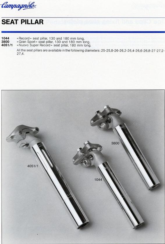

Achso, die Super Record gab es nicht als Aerostütze, nur als glatt runde Stütze und mit Rillen. Und in zwei Ausführungen der Sattelbefestigung: die nervige Campa-Zweischraubenlösung, wo man einen gekröpften 6 mm- Schlüssel aus dem Campa-Spezialwerkzeugkatalog dafür braucht und die Patentlösung mit Einschraubbefestigung (Schraube von unten).
Nochn Bild von 1984:

Uh, ich sag nix mehr ohne Anwalt:eek: Aber ich hab doch eben ne Aero Record Sattelstütze bei Velobase gesehen:confused:
AW: Bianchi von 1987 - welches Modell ?
Bei den Angaben auf Velobase muss man sehr vorsichtig sein, die sind meist nicht nur unvollständig, sondern oft auch falsch.
Relative Sicherheit schafft nur ein Blick in den zeitlich korrekten Katalog. "Relativ" deshalb, weil auch hier manchmal "veraltete" Teile abgebildet sind.

die sattelstütze wird von unten geschraubt und hat keine rillen.

Jaja, die Stütze ist Aero, wahrscheinlich eine Victory oder Chorus, die waren dann schon alle mit Inbusschraube von unten geklemmt. Das würde ja auch zum Rahmen passen. Nur halt die restlichen Teile sehen aus wie vor 1985.

sattel von unten mit imbus geschraubt

Der Umwerfer ist übrigens Victory, die Sattelstütze sieht auch so aus (ich kann wirklich keinen Unterschied feststellen zwischen Victory, Chorus und Athena, wenn die Dinger nicht direkt nebeneinanderliegen).
Damit steht fest: das Rad ist etwa 1987 aufgebaut worden mit ein paar zeitlich passenden (Sattelstütze, Umwerfer) und älteren Teilen. Schade nur, dass nun der Turbo nimmer drauf ist. Der hat so schön gepasst.
