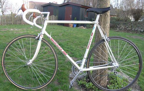

Hallo Spezies,

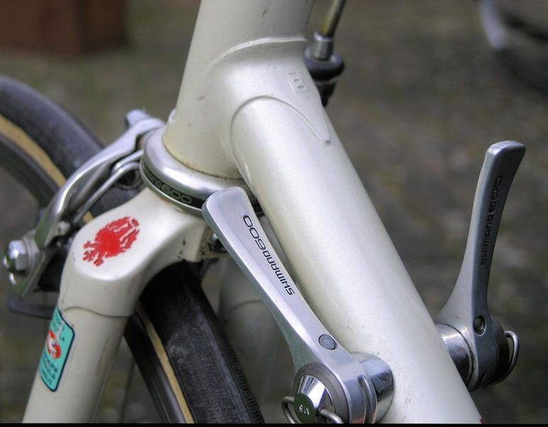

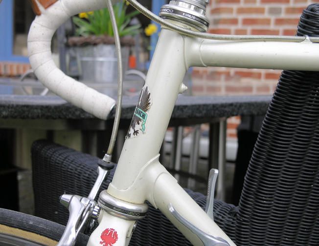

nach den Startplatz habe ich nun auch ein passendes Rad für die Eroica 2011 ( 75 km ) bei E-Bay ersteigert.
Kann mir jemand etwas zum Baujahr und Wert, sowie andere Infos über dieses Schätzchen sagen?
Habe 275,- Euro bezahlt. Soll Baujahr ca. 1982 sein.
Vielen Dank schon mal.

geht nicht, zu wenig Infos. Mache mal ausführliche Fotos, Details!

naja, schimpanso 600, das zaubert den wenigsten ein Lächeln ins Gesicht. Hatten damals unglaublich viele Räder der gehobenen Mittelklasse. Aber bei der Eroica werden sie dich damit immerhin nicht vom Acker jagen.
Ich habe mal vor 6 Jahren bei ebay für ein Bianchi Champione d'Italia von 1983 mit Campa Nuovo Record/ Victory Mix € 230,- bezahlt. Aber die Zeiten sind wohl vorbei.

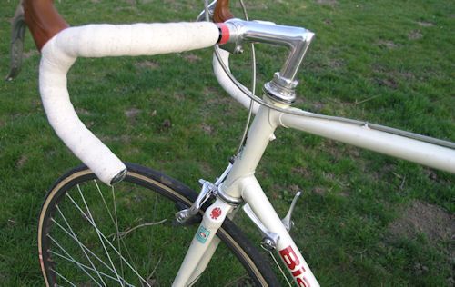

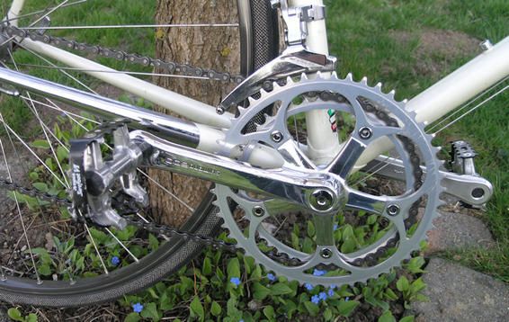

... hmmm ... 1982 ist wohl etwas optimistisch ... die verbaute Gruppe (600EX, Ultegra Vorgänger) gab es erst ab 1984 und wurde bis ungefähr 1988 gebaut. Auch der Cromor-Rohrsatz ist mW auch eher aus Mitte bis Ende der Achtziger.

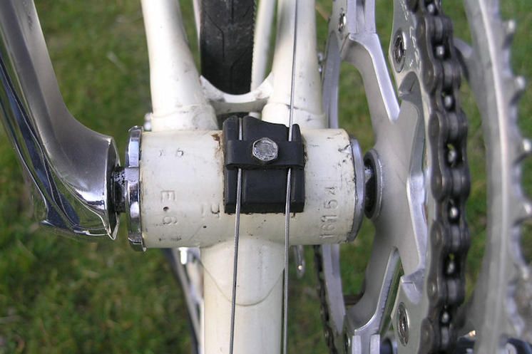

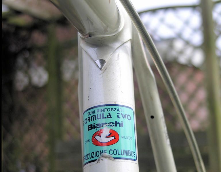

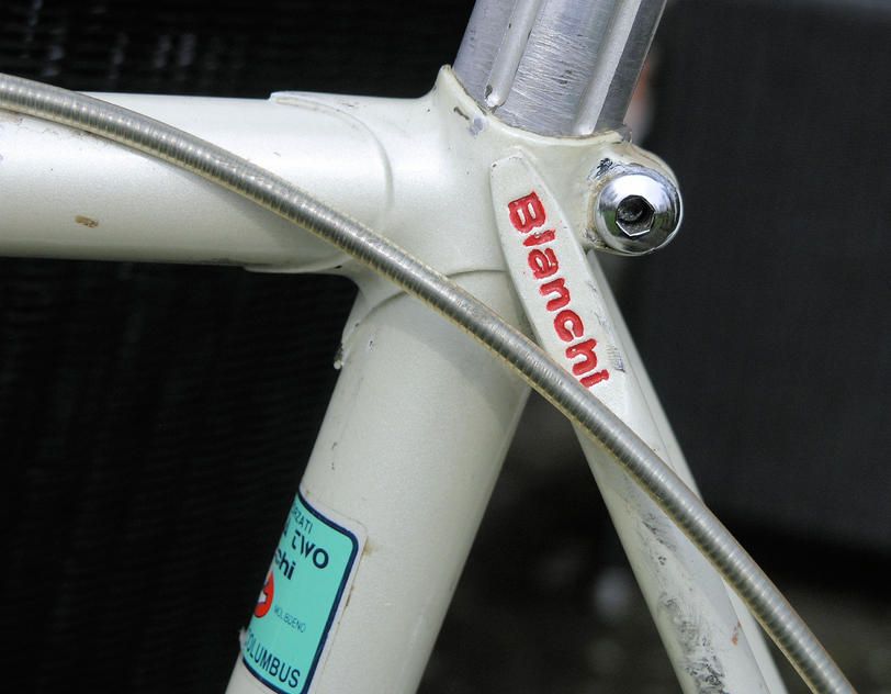

alsda wäre interessant zu sehen:
zur sicherheit noch mal der bapper am sattelrohr
tretlagergehäuse von oben (gravuren)
muffen am oberrohr
übergang sattelstützen sitzrohr (gravuren)
vornweg zu sagen ist. ned schlecht, ca. zweite hälfte der 80er,

Hier noch ein paar Fotos.
Was ist ein"Bapper am Sattelrohr"? :D
Ich hoffe, ich habe Ihn auf den Fotos erwischt.
Wichtig wäre mir auch die Info, daß ich mit diesem Rad bei der Eroica auch starten kann. Wer hat da Erfahrung?
Unten am Tretlager sind folgende Gravuren: Bianch, 16154 und E6 - Mehr habe ich nicht gefunden.....

da Dein Bianchi in keinem der hier zu findenden Katalogen auftaucht, ist es auf jeden Fall schonmal nach 1986 ...
... und der Rohrsatz ist nicht, wie anhand der ersten Bilder gedeutet ein Columbus Cromor sondern ein Formula Two ...
... das ist eine Mixtur aus verschiedenen Columbus Rohrmaterialien, welche speziell für Bianchi zusammengestellt wurden und eher ein Zeichen für einen Rahmen der Entstehungskosten einsparen sollte ... also was Kleineres ... quasi Mittelklasse ...
... müßte ein Modell Rekord 910 oder Rekord 910s sein und dieses gab es mW ab ungefähr 1987.

Solange das Rad Wäscheleinen, Unterrohrschalthebel und Hakenpedale hat, fragt in Italien kein Mensch nach dem originalem Baujahr, zumal ja uch klassische Räder späterer Baujahre zugelassen sind, sofern sie eben diesen Kriterien entsprechen. Die Kataloge bei bulgier sind nicht komplett, zudem meist nur die US-Versionen. Bianchi hatte in verschiedenen Ländern verschiedene Modelle am Markt. Das Rad passt schon für die Veranstaltung, ist aber eben ein Mittelklassemodell und zwar gehobene, denn über der 600 gabe es dann nur noch die Dura-Ace.

das rad geht bei startkontrolle klar durch. baujahr dürfte 86-88 sein.
und so viele fachleute wie gewünscht oder befürchtet sind da auch nicht bei den offiziellen.
drüber hinaus sind die bianchimodelle ein gewisses wirrwarr. ich hab an die zwei jahre gebraucht um meines so ungefähr zu identifizieren. die kataloge sind ne grobe orientierung. es gab da auch fließende übergänge bei den modellen.
ich das formula 2 rohr für bianchi ist eher spät in den achtzigern angesiedelt. die machart des rahmens enspricht der 2. hälfte der 80er.
rahmendekor. prägungen an gabelkrone, steuerrohrmuffe und sattelstreben. diese weisen auch auf kein einsteigermodell hin. zusammen mit der shimano 600 gruppe ein solides rad zu überschaubaren kosten für den anspruchsvollen amateur. sprich das geht in ordnung.
meinen glückwunsch dazu. dassen schigges ;-)

ich würde auch davon ausgehen, daß das gezeigte Radl zugelassen wird ... paßt ja noch in das gesteckte Zeitfenster und hat Wäscheleinen sowie keine durch das Oberrohr veralufenden Züge ... Hakenpedale mit Körbchen und Riemchen sind halt ebenfalls Pflicht ... die gab es sogar passend zur Shimano 600 EX.
Und ... :D ... nicht im modernen Carbon-Dress anreisen ... das paßt sonst optisch überhaupt nicht.
