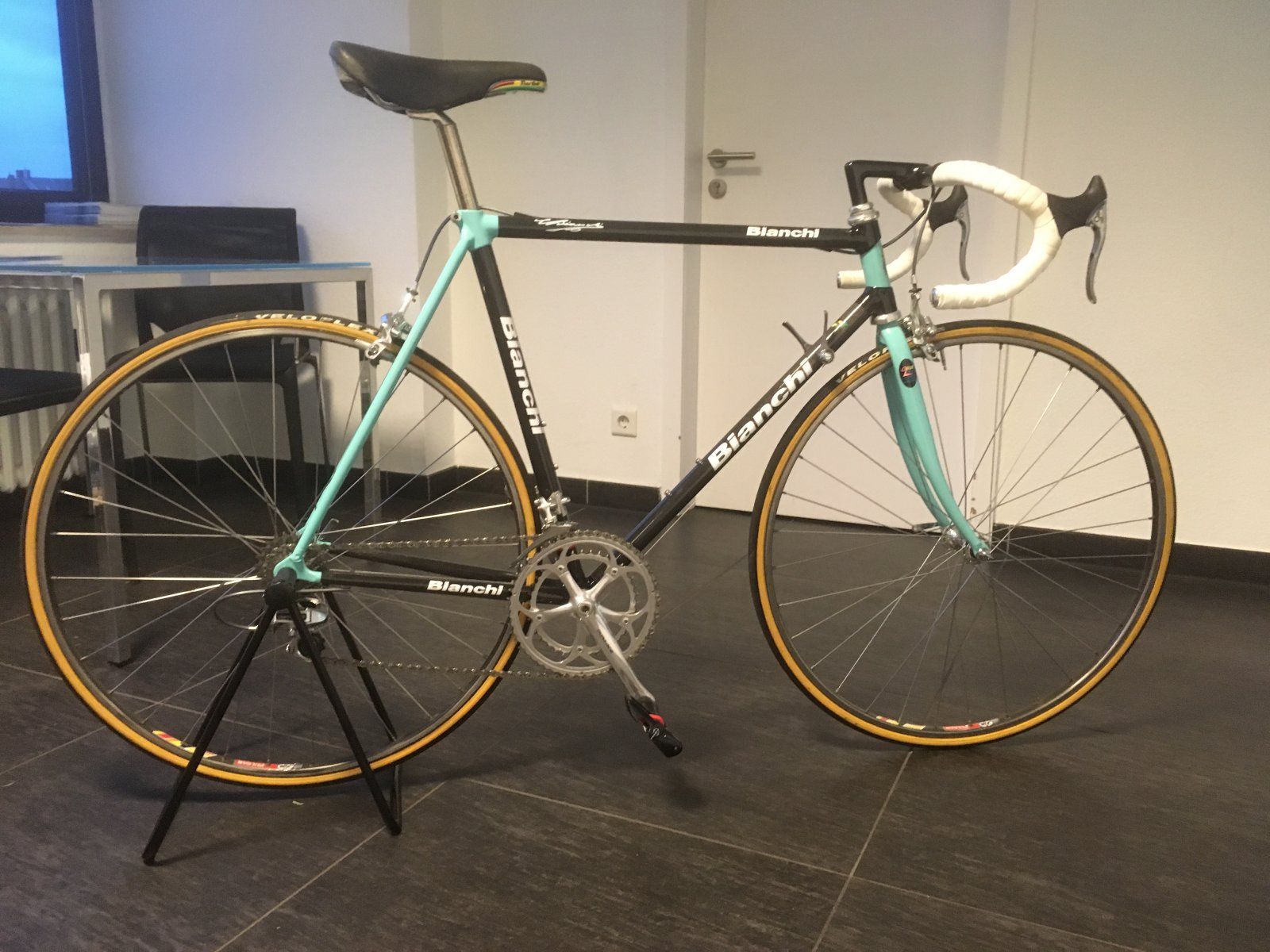

ob diese Geschicht mit der Savoyer Prinzessin und Ihrem Unterkleid echt ist mal dahin gestellt aber celeste hat sich im Laufe der Zeit verändert - Klaus hat mir diese Kunstoffvariante aus 1992 nach dem Inhalt eines aktuellen Lackstifts lackiert
Ich hab noch einen original Elite Cuissi FH in einem etwas "deckigeren sprich älteren Celeste" den könnte ich Dir zur Verfügung stellen
