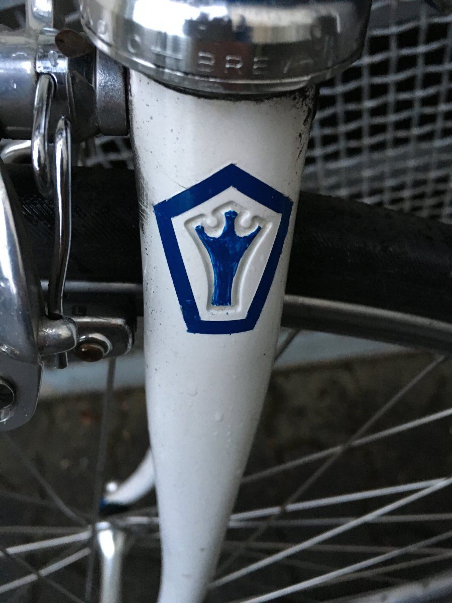

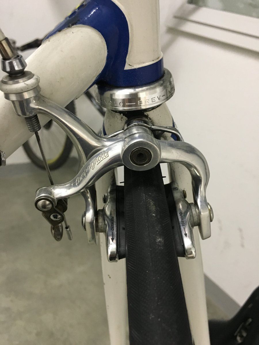

Hallo zusammen

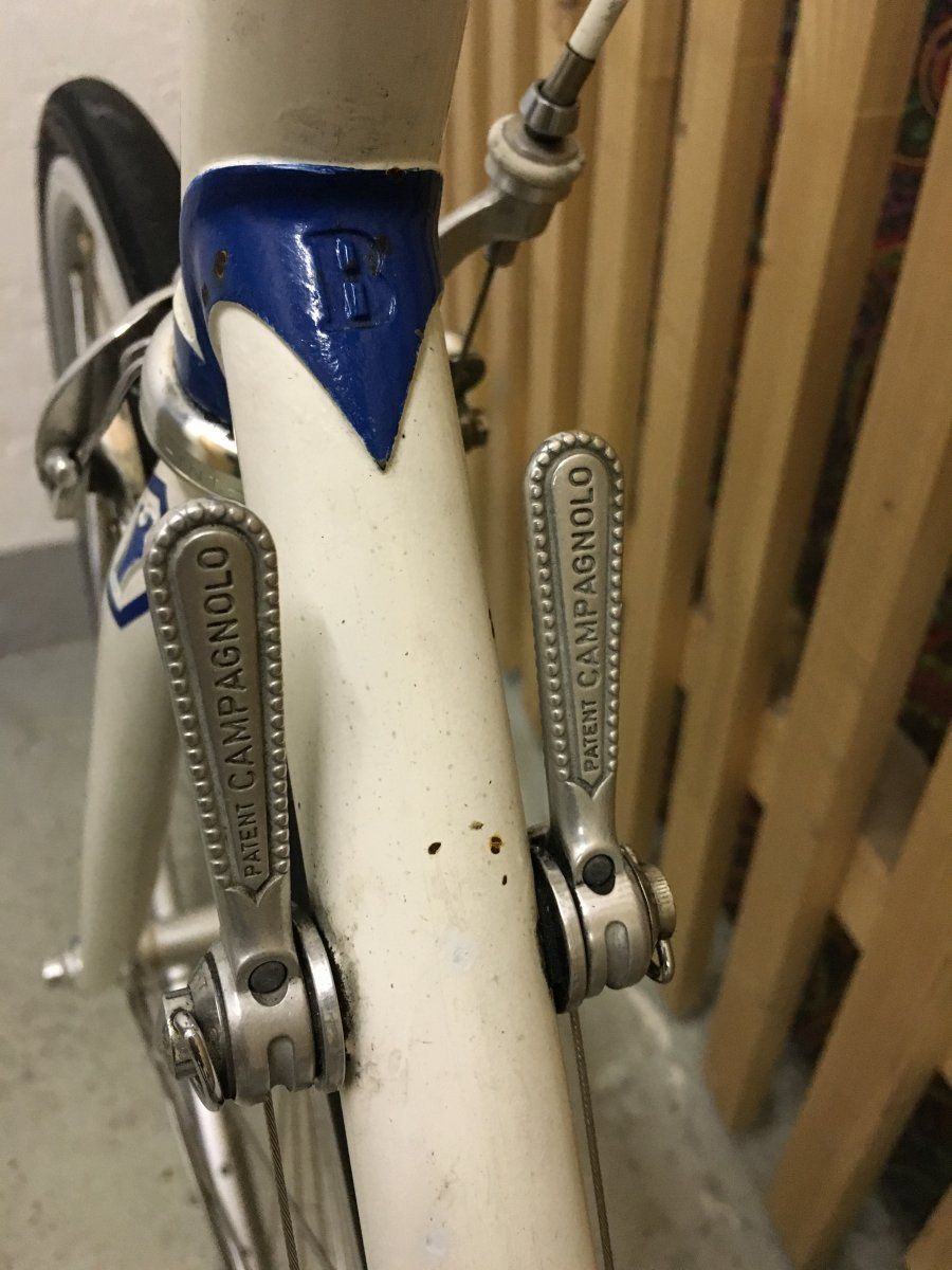

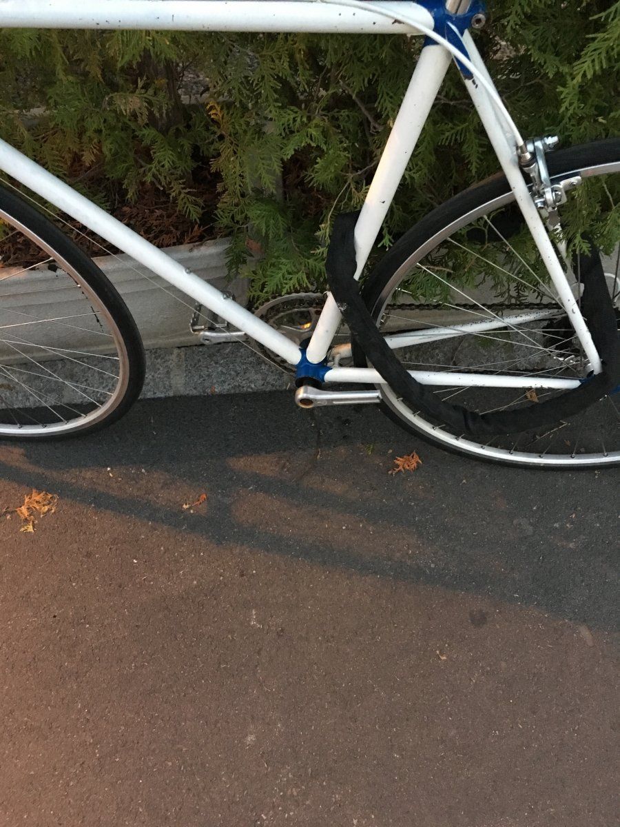

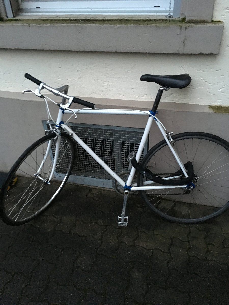

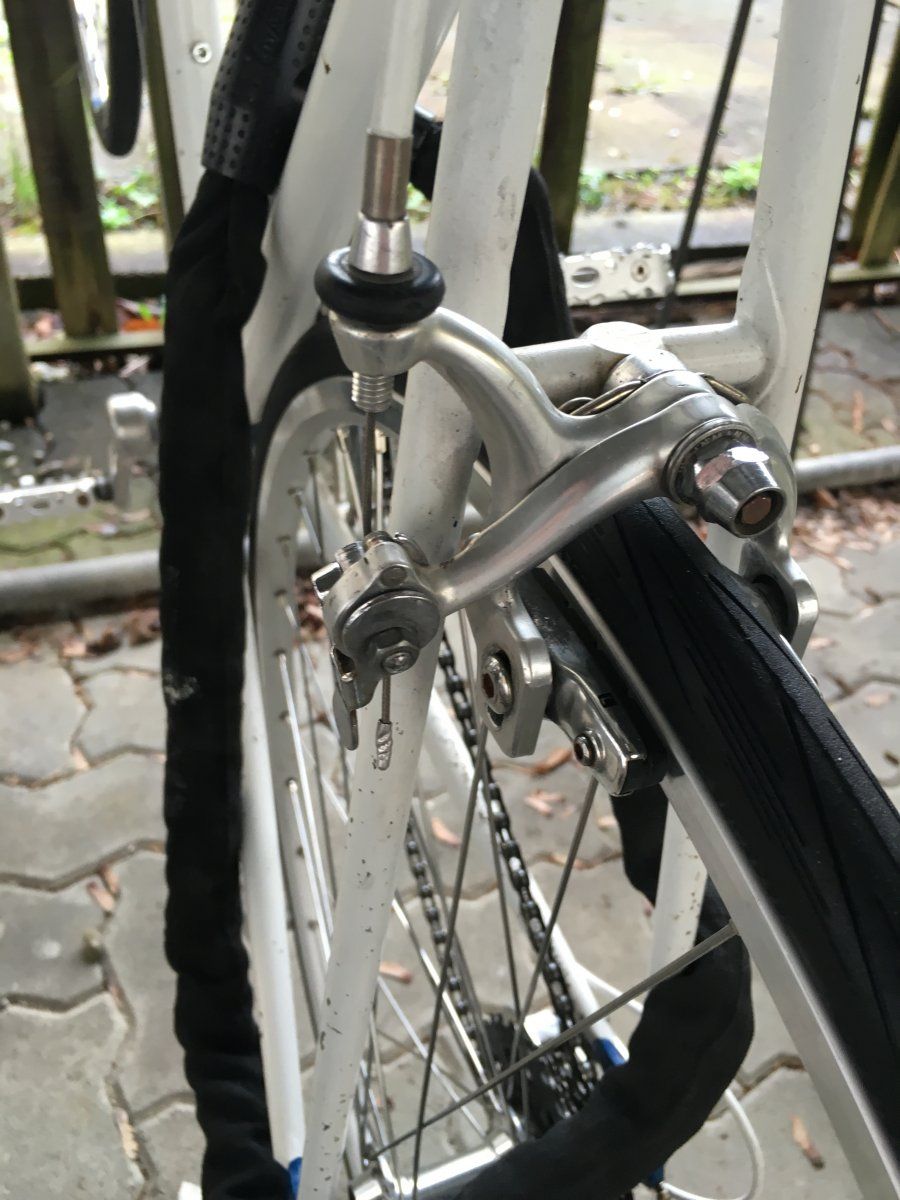

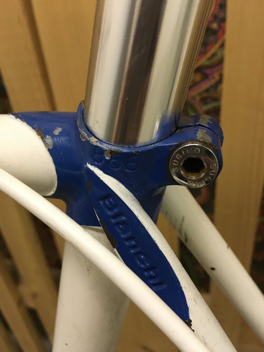

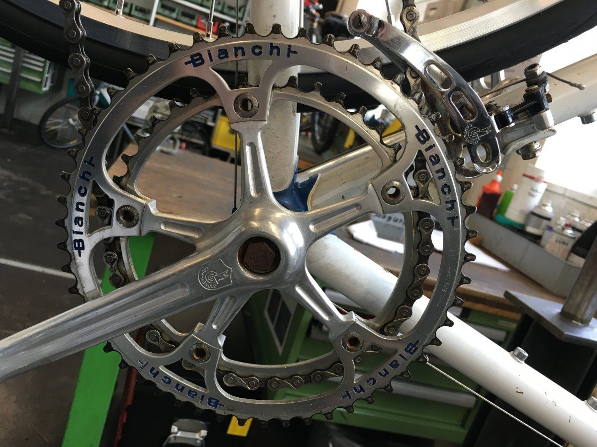

Ich habe seit längerem bereits ein älteres Bianchi mit grösstenteils Campagnolo Komponenten. Leider ist der Rahmen in einem schlechten Zustand und will ihn überholen lassen, zudem hatte ich gestern noch einen Kurbelbruch lol. Ich wollte daher zuerst herausfinden was ich da überhaupt für einen Bianchi-Rahmen und Komponenten habe. Habe schon Stunden die alten Kataloge durchgestöbert nach Hinweisen, aber nicht wirklich schlau geworden anhand der Geometrie und Gravuren (ist wohl auch zusammengewürfelt worden über die Jahre). Die Rahmennummer an der Sattelstütze ist 858 10.82 (Oktober 1982??), aber wohl kein Rekord 858, passt eher zu Super Leggera oder Corsa?? Ganz speziell ist die Gabel mit dieser eingravierten Krone (wohl keine Bianchi Gabel??, noch nie gesehen)... habe paar Bilder reingestellt, vielleicht kann mir ja jemand helfen, wäre sehr nett :)
Campa Kurbel und Schaltung/Umwerfer ist wohl was in Richtung Super Record mit Bianchi Gravur, während Bremsen (vordere) Victory oder so ähnlich sein könnte. Hinterbremse keine Ahnung ;-)
Würde mich über Antworten sehr freuen, lg Simon.

Das war mal ein sehr schönes Rad, ein Bianchi Specialissima, wobei nicht mehr zu erkennen ist welche Variante, ob Super Leggera oder Super Corsa (oder wie Bianchi in dem Jahr die Top Modelle nannte). Baujahr ist 1982 und tatsächlich aus der rechten Nummer abzulesen. Kurbel, Schaltwerk, Schalthebel und Umwerfer sind noch original, die Campa-Bremse (zu einfaches Modell) und die übrigen Teile nicht. Die Gabel ist ganz falsch und bei ausgetauschten Gabeln lohnt sich, nachzusehen, ob der Rahmen am Unterrohr gestaucht ist.
Es gibt nur sehr wenige Räder, die in so einem gefledderten Zustand einen Neuaufbau rechtfertigen. Ein Bianchi Specialissima ist eins dieser wenigen.
Wahrscheinlich ist es ein Specialissima, ob Corsa oder SL hängt nur vun den Anbauteilen ab.
Der Umfang der nötigen Rettungsmaßnahmen hängt davon ab ob der Chrom noch erhalten.
Dazu kratzt Du den Würglack am besten von den oberen Sitzstrebenenden (da wo Bianchi steht) weg.
Chrom ja? Gut dann musst du nur entlacken und neu lackieren.(>250€)
Ist der Chrom hinüber, wird es doppelt so teuer.
Die Gabel, da hast du recht, gehört weder zum Rad noch in die Zeit. Sie ist etwa 10-15 Jahre jünger.
Ersatz zu beschaffen erfordert Geduld und Geld, unter 300€ wirst du kaum weg kommen.
An Bauteilen fehlen die Bremshebel samt Lenker und Vorbau,Steuersatz, Kurbeln, Sattelstütze und ein Paar Teile für die Bremse.
Sattel und Laufradsatz passen übrigens auch nicht. Selbst wenn Du auf pantographierte Teile verzichtest und ein oder das andere Schnäppchen machst wird das teuer (>400€).
Willst Du nur ein klassisches Rennrad haben kauf dir ein schönes Koga oder eine Gazelle aus der selben Periode und verkaufe den Bock in Teilen.
