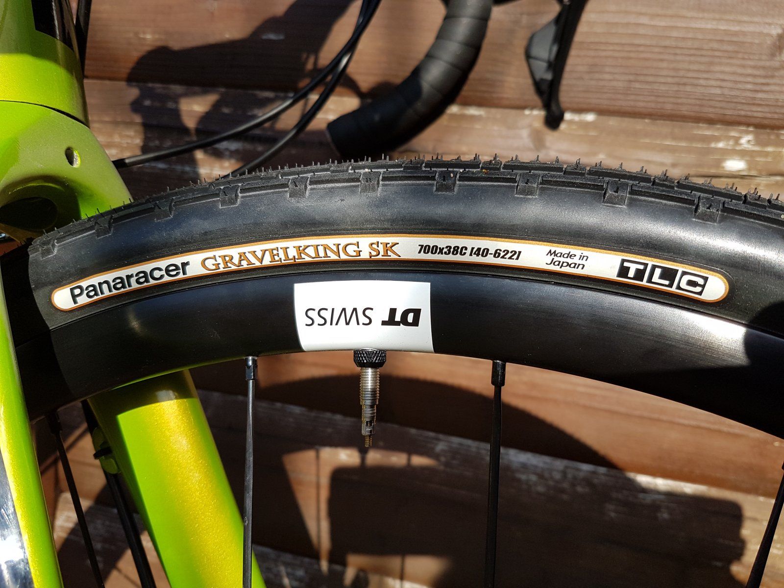

ich werfe mal den panaracer gravelking slick TLC ins Rrennen. Der läuft quasi wie ein guter RR-Reifen
Die anderen Reifen bin ich nicht gefahren. Ob es den für deine Felgen gibt weiß ich aber nicht

Bei dem Einsatzzweck habe ich den normalen Panaracer. Das Ding rollt tubeless so gut, dass bei mir kein Wunsch nach der Slickversion aufkommt.

ich fahre den ja mit 32mm, mehr geht nicht in meinen Rahmen. Und ich fahre den oft mit wenn ich mit meiner Frau Wald und Feldwege, bis hin zu einfachen Trails fahre. Das geht im Trockenen noch sehr gut.
Zu diesen Runden hab oft ne länger Anfahrt auf der Straße und auch das bin ich mit dem Gravelking schnell. Kein messbarer Unterschied zu reinen RR-Reifen. Würde mir nie einen GP5000 montieren, wenn ich auch den Gravelking in einer Breite montieren kann , den mir auch das fahren im Gelände ermöglicht.

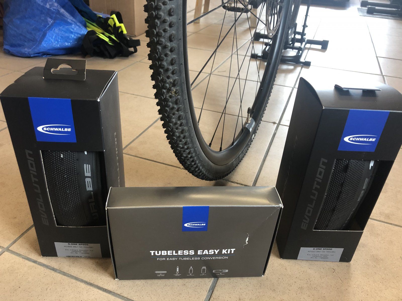

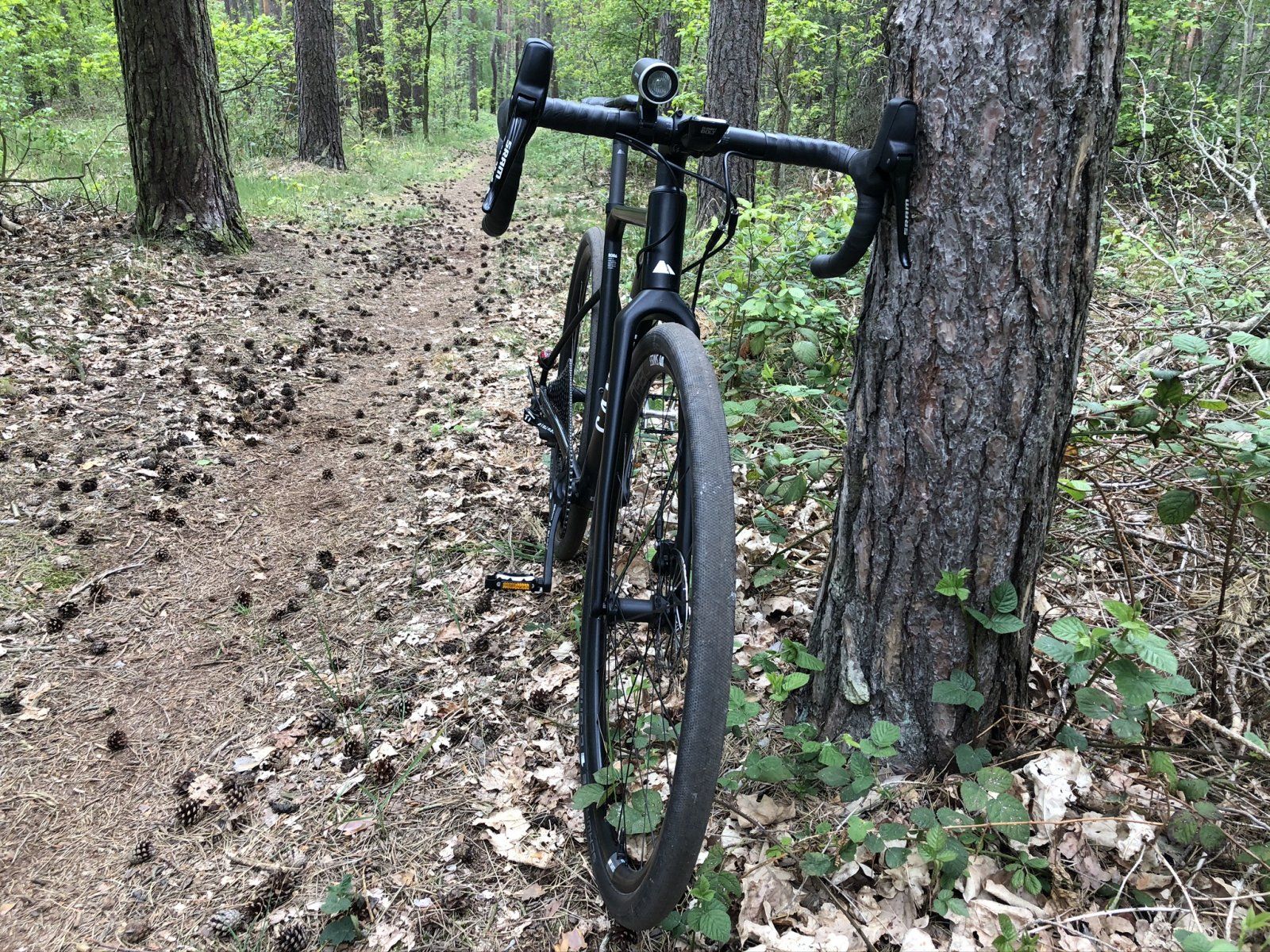

Hab mich nun für den Schwalbe G-One Speed in der Version 30-584 (27.5 x 1.20, 650B) entschieden. Zum ersten mal Schwalbe...nach x-mal Conti und Vittoria. Heute Morgen gekauft und auch beide LRS dann direkt montiert.

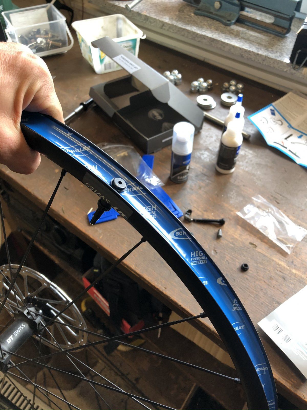

Die Schwalbe sind echt nicht einfach zu montieren. Beim Hinterrad passte es zunächst nicht (Höhenschlag)...nach nochmaligen Montieren + reichlich Montageflüssigkeit hat es dann (endlich!) geklappt und er läuft einwandfrei. Danach Vorderrad...wieder wirklich sehr schwer drauf zu kriegen. Aber der saß von Anfang an gut. Ist das bei Schwalbe normal, dass die schwer zu montieren sind?
Ich bin Schwalbe Fan und eigentlich schon etliche montiert aber die meisten auch auf Touren Bikes. Den G-one Speed fand ich easy. Aufgezogen ohne Hebel, nur mit gut Kneten und da ich vorher mit Schlauch wegen Rahmen probiert habe, Runtergezogen mit einem Hebel.
wenn ich richtig sehe ist das auch ne DT Swiss Felge. Ich hab auch viel Schwalbe in Einsatz, alle ohne Probleme.
X-one Allround und Bite auf den CX und One Pro mit den Rennrad. Auft DT Swiss felgen und meinen China Carbon Felgen sehr unproblematisch, Auf jeden Fall einfacher als Vittoria,. wobei ich da nur den Terreno Dry und am TT Corsa Speed im Einsatz hatte.
