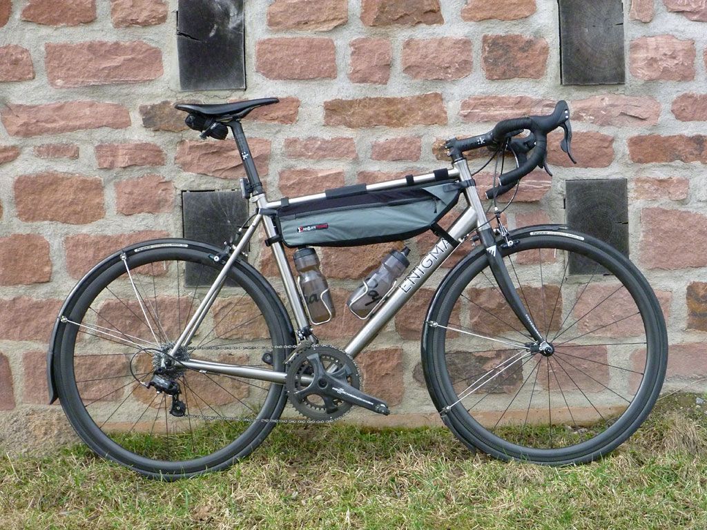

Ich fahre seit dem letzten Herbst ein Enigma Etape als Winter- und Reiserad. Umgeschaut hatte ich mich auch bei Van Nicholas, Condor, Kocmo Es sollte mein Winterrad werden, 25er Reifen mit festem Schutzblech vertragen und im Sommer, ohne Schutzbleche, mit 28/30er Reifen gefahren werden können. Zudem wollte ich eine vorhandene 2013er Chorus-Gruppe mit BSA-Lager und kurzen Bremsen verbauen.
25 mm Panaracer Gravelking passten gut für den Winter, 28er Gravelking (Foto) gehen auch noch unter den SKS Bluemels durch, im Winter wäre es allerdings an der Gabel für eventuell mitgezogenen Split ein bisschen eng. Ohne Schutzbleche passen Challenge Paris-Roubaix, die 29 mm breit bauen, vorne wie hinten. Den Winter hat es gut überstanden und ein paar Tagesausflüge auch. Für längere Touren liesse sich ein Gepäckträger am Hinterrad montieren.
Einziger Wehrmutstropfen ist der Sattelstützendurchmesser von 31,6, das ist doch ein wenig reichlich. Kommunikaton mit Enigma war gut. Ich bin mir nicht sicher, ob das Etape Caliper ausläuft, es wird auf der Website enigmabikes.com nicht mehr in der Übersicht angezeigt. Man findet es noch im Shop, dort für einen reduzierten Preis von 1.199 GBP anstatt 1.599 GBP für das Rahmenset.
