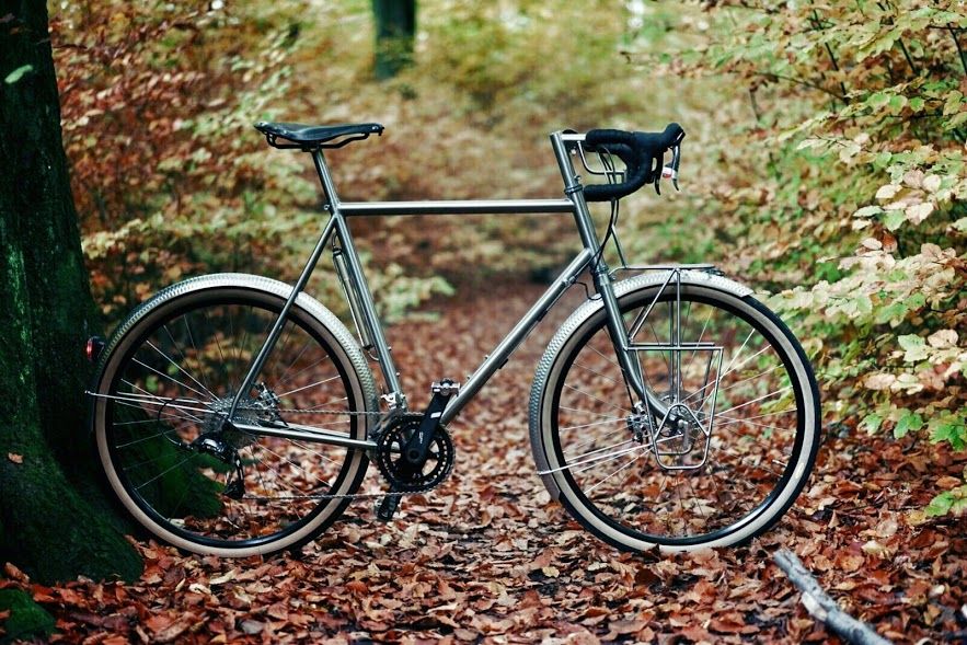

Schau dir mal das Titanrad von @jlf_cleaner an. Es war vermutlich teurer als die Räder vom Nikolaus, aber Titan ist prinzipiell nicht billig. Warum nicht einen Maßrahmen, der alle Wünsche 100%-ig erfüllt statt ein "normales" Rennrad für Randonneurbedürfnisse umzubauen?
Das kann ich nur unterstützen. Mein Rad war als "Prototyp" in der Tat recht teuer. Mittlerweile bietet Daniel es in Kleinserie an.

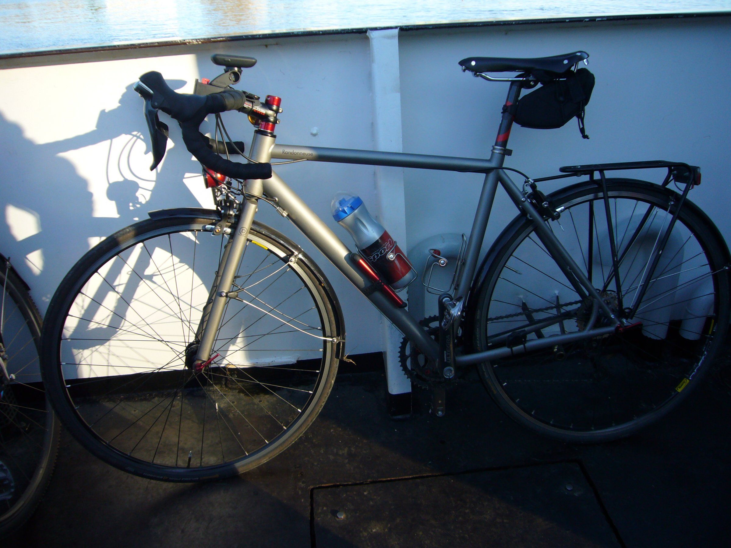

Hier ,mal meines, Massrahmen selbst aufgebaut, inkl. Laufradsatz.Anhang anzeigen 461984
Auch sehr Schöööön! Ist der Rahmen von DreSan? Im Vergleich zum Rad von jlf_cleaner hast Du schmalere Reifen, wie breit geht da rein mit Schutzblechen ohne Rumgewürge bei der Montage? Und auf was für einem Podest steckt Dein GPS?

Ja ist ein Dre San, kannst Du allerdings nicht mehr kaufen. Haben zum 31.12.2016 aufgegeben.
Ohne Propleme 28 mm mit Blechen, 35 mm auch ohne Bleche. Der Garmin hängt auf einem Orginal Klick-Fix Zusatzteil, kostet nur paar € und wird in die Lenkerhaltertasche eingeklemmt.
