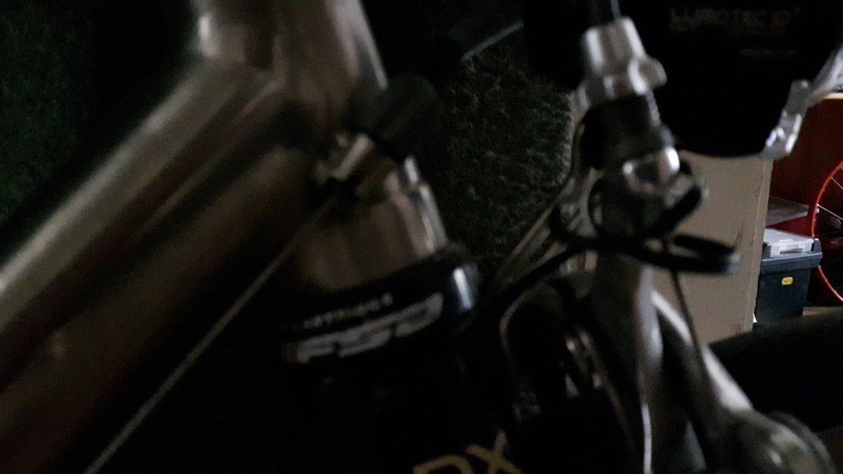

Mein Yukon hat das alte BSA- Lager (kein Pressfit) und auch einen "normalen" Steuersatz - der von dir verlinkte passt. Ich habe schnell mit dem Handy Fotos gemacht 20160409_155559.jpg 20160409_155551.jpg 20160409_155525.jpg
Bei der Gabel sollte man schon was Passendes zum Yukon holen, damit auch größere Reifen durchpassen.
Deshalb würde ich die VN Audax Gabel nehmen.
Das Yukon verlangt damit auch Bremsen mit längeren Bremsschenkeln (VN verkauft auch solche).
ok sind nicht die besten Fotos und das Rad schaut von den Dimensionen her etwas seltsam aus (offenbar hat die Handy-Kamera da etwas verzerrt) - aber ich hoffe du kannst das was dich interessiert erkennen. in die Kaufentscheidung ist auch eingeflossen, dass Standard-Teile (und nichts exotisches) verbaut werden können. Auch die angelöteten Kabelstopper mit Einstellschrauben am Steuerrohr vermisse ich auf anderen Rädern...
