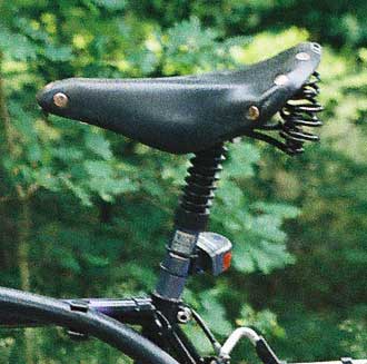

So eine gefederte Stütze habe ich am MTB auch - feine Sache.

Wo er Recht hat hat er Recht: Wie soll denn ein Carbon- oder Alurohr großartig federn? Ich glaube nicht, dass man da objektive Unterschiede merkt.
