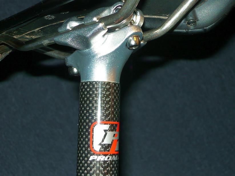

Meine Stütze ist der totale Mist, von mir aus wäre die nicht gekröpft, und auch nicht so fett.
@b-scorpion: Guck, "Procraft classic" ...

Schon klar ... ich liege bei meinen Drehmomenten in dem Bereich von nachgemessenen 85-95 %: Das ist tatsächlich FEST und die Schraube ist noch nicht überreizt. Ist mir zumindest noch keine abgerissen.
Das ist diese Billich-Carbonstütze, von der ich schrieb...
attachment.php
