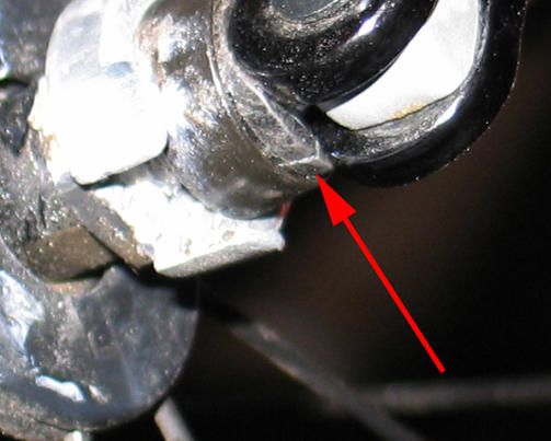

Heute morgen ist mir zufällig aufgefallen, dass am vorderen Laufrad meines Fulcrum Racing 7 LRS das Plastikteil, in den der Spannhebel beim Einknicken einliegt, an einer Stelle einen kleinen Riss hat. Vorsichtshalber würd ich ihn tauschen.
Nun hat kein Geschäft hier in der Nähe Fulcrum Schnellspanner da und ein Händler meinte, dass ich keine Shimano Schnellspanner nehmen dürfe, da die nicht für Fulcrum Laufräder geeignet seien, somit hat er die nicht verkauft und Fulcrum kann er nicht mal bestellen.
Was nun? Stimmt die Aussage oder .... hmm, Hochsicherheitsrelevante Teile da will ich nicht rumexperimentieren.

Das sind ja noch nicht einmal die hochwertigeren Fulcrum-Spanner! Sprich es ist das einfache übliche Schnellspannprinzip. Da würde ich mir mit anderen Spannern überhaupt keine Sorgen machen. Ich fahre im Übrigen meine R3 mit KCNC-Spannern. ;)
Bzgl. der Originalität könnte es sein, dass du evtl. das Plastikteil von den FSA-Spannern nehmen kannst, wenn es nicht verklebt ist...
