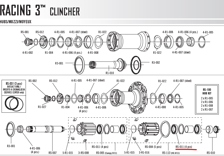

Die Nabe habe ich gerade nochmal auseinander gebaut und angeschaut. Die Kugellager in der Nabe samt Schalen sind noch absolut in Ordnung. Im Freilauf läuft das äußere Lager etwas rau, aber das könnte man ja wechseln (dummerweise habe ich gerade einen Campafreilauf für ein Appel und nen Ei weggegeben). Ansonsten läuft alles spielfrei. Wenn das Projekt verwirklicht werden würde, könnte ich ja noch ein paar Teile vorsorglich wechseln, wie Kugeln und Dichtungen. Für mich erscheint das lohnenswert, weil ich die Campa/Fulcrumlager echt super finde, auch wenn sie vergleichbar schwerer sind.
RS-011 ist der Ersatzteilcode für die Lager des Freilaufs.
