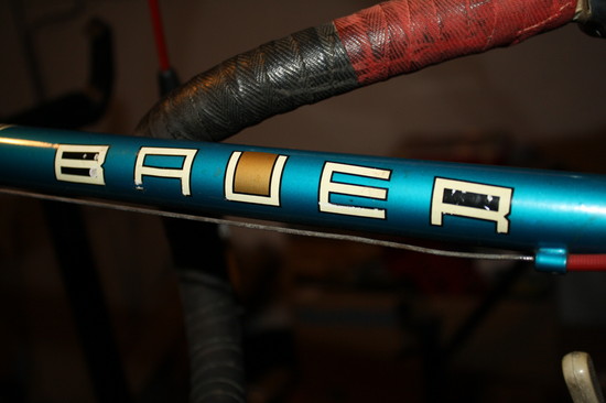

hab vor kurzen einen Fund gemacht, und zwar ein Rennrad der Marke Bauer

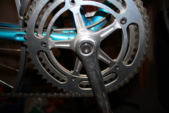

, jetzt würde ich gerne mehr über dieses Rad erfahren (alter, wert ...)! Auf dem Rad ist ein Aufkleber "50 Jahre Bauer" und auf den Laufrädern Olympiade München 1972. Die Narben der Antrieb usw. ist alles campagnolo sogar die Luftpumpe! Alles in einen Super Zustand (Bilder folgen)! Also wer was zur Firma Bauer weiß SCHREIBEN !!!

Dein Rad wurde nicht vor 1961 gebaut, denn Bauers Werdegang begann 1911 in Klein Auheim, ab 1961 verwies zuerst ein Blechschild, später dann ein Aufkleber "50 Jahre Bauer" auf das Firmenjubiläum.
Auf den sogenannten Weltmeister-Rädern prangte außerdem ein Aufkleber "Modell des Weltmeisters 1952" oder auch "Modell des Weltmeisters", was auf den Sieg von Heinz Müller auf Bauer hinwies.
Beide Aufkleber, der zur Weltmeisterschaft 1952 und auch der Jubiläumsaufkleber, blieben bis zum Ende der Firma im Jahre 1968 im Gebrauch, sorgen also unter Unwissenden immer wieder für Verwirrung, oder lassen sie glauben, ihre Räder wären aus dem Jahre 1952.

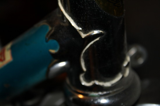

Es gab zwei Sorten Muffen, die einfacheren, im Werk gefertigten Bauer-Muffen (erkennbar an fensterartigen Ausschnitten) und die Nervex-Professional Muffen, die Bauer nur an den reinen Profi-Maschinen verwendete. Schau unter das Tretlagergehäuse, solltest dort die Einstempelung "NERVEX" zu finden sein, hättest Du eines mit Nervex-Muffen. Diese sind allerdings sehr selten und deshalb bin ich froh, eines im Bestzustand zu besitzen. :)
Zur Pumpe: Nur das Winkelstück Deiner Pumpe ist von Campagnolo, die Pumpe selbst ist eine "Silca-Impero", der Welt häufigst gefertige Rennpumpe aus bestem italienischen Plastik. Die Campagnolo-Winkelstücke gab es in Metall für italienische Silca-Pumpen, mit ranzösischem Gewinde für Adhoc, Lapize, etc. und mit einem dritten Anschluß für die englischem Pumpen, wie Bluemels, Brittainalloy, Apex, etc.

Mit den Fenstern in den Bauer-Muffen meist du vermutlich die an den Steuerkopfmuffen seitlich oben und unten (in etwa dreieckige Form), richtig?

Dies sind die im Bauer-Werk selbst gefertigten Rennradmuffen, die "Hausmarke", sozusagen. Diese waren die übliche Ausstattung an Rennsport- und Rennrädern:

Leider habe ich keine schönen Detailaufnahmne des Bauer Weltmeisters mit Nervex, das sich in meinem Besitz befindet, stattdessen stelle ich hier einmal zwei Bilder ein, in der man die Muffen an meinem Rad erahnen kann (auf den zweiten, aktuelleren, mit mir selbst in Grün), dazu eine Katalogzeichnung und Detailaufnahme von einem Rad einer anderen Marke:

Schau Dir noch einmal die Details der Muffen genau an. Sehen sie bei Deinem Rad genau so aus wie die auf den letzten Fotos? Ich meine nicht die Muffen des Rades auf dem ersten beiden Bildern, sondern die auf den letzten.
