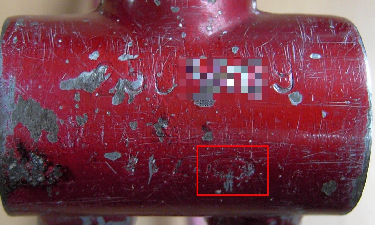

http://www.tilman-wagenknecht.de/nummern/bauer.pdfgibt es eine Tabelle mit Seriennummern von Bauer?
http://www.tilman-wagenknecht.de/nummern/rabeneick.pdfIch hatte bei meinem Rabeneick keinen Erfolg.
Die Ausfaller passen auf jeden Fall nicht in Anfang der 50er Jahre.
Sorry! Hab's korrigiert....Hör mal bitte auf dieses Rad permanent zu präsentieren. Ich habe grad null Kohle für so eine Maschine!!! 😱😉

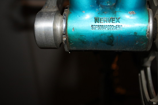

Mein BAUER Weltmeister von '64 hat auch diese "712" Stanzung plus mehrere nicht lesbare Buchstaben in einem Oval unter Tretlagergehäuse.
Bei meinem steht dort auch die Rahmennummer...
Auf dem Schaltwerk kann ich nur "Patent" entdecken, also ohne Zahl.
Insgesamt bin ich nur ein wenig verwirrt, denn an anderer Stelle las ich, das nach 62 alles mit dem "50 Jahre" Schriftzug versehen war. Und 1968 ging Bauer ja in Konkurs. Insofern hätte ich das also um 1950 herum geschätzt. Aber gut, wenn die Ausstattung auf Ende der 60er deutet, dann kann das ja auch gut sein. Ich will das mal nicht zwingend am Steuerkopfschild festmachen. Schön wäre, die Seriennummer zu finden, die hilft ja wesentlich besser bei der Datierung. Mal schauen ob die auftaucht, wenn ich da ein wenig zu zerlegen beginne.
Wo gibt es denn die BIlder? Ich sehe in den Bieträgen leider keien der Bilder und wenn ich dem einen Link folge, dann komme ich nru zu einem Bild eines INnelagergehäuses von unten. Gibt es im Internet ein Album dazu?
Und hier gibt es jede Menge Bilder: https://goo.gl/photos/uMNT4W5sX21RG51J9
Ach so, wenn der Rahmen vor 1955 wäre, dann müßte er oben spitz zulaufende Sattelstreben haben.
Aber wenn die Rahmennummer nicht seitwärts auf dem Innnelager steht, dann würde ich sogar sehr stark bezweifeln, daß der Rahmen überhaupt von Bauer stammt.
