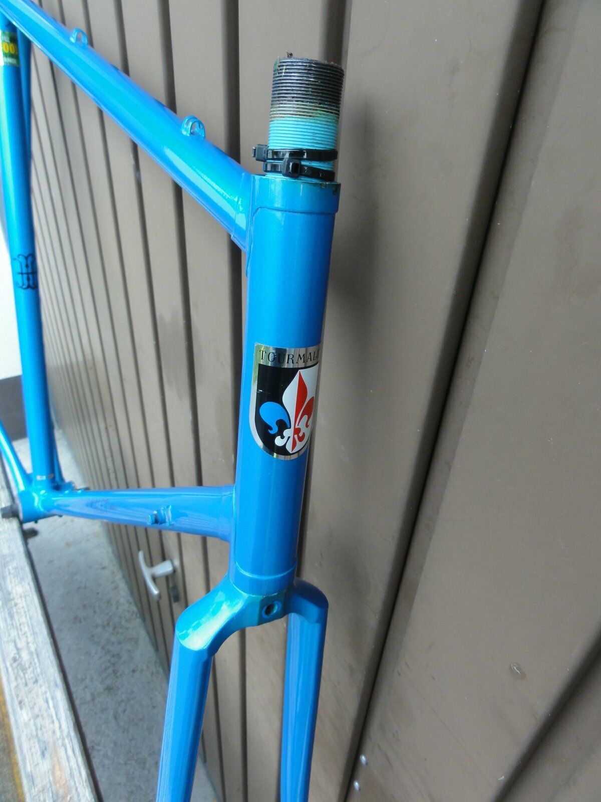

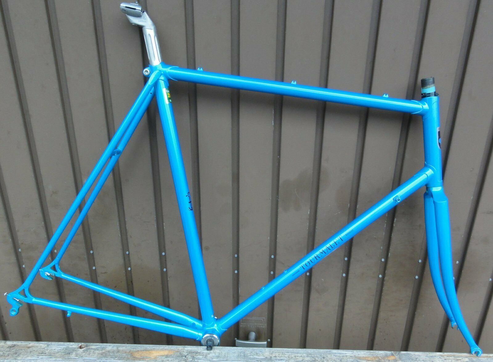

Vor kurzem habe ich einen sehr gut erhaltenen "Tourmalet"-Rennradrahmen erstanden. Lt. Verkäufer war Tourmalet in den 1980ern der Handelsname für selbst zusammengebaute Rennräder eines Fahrradladens in der Nähe von München. Auf dem Gabelschaft steht Tange 30 und auf den Ausfallenden Suntour Pro. Von daher denke ich, dass es ein Tange-Rahmen ist. Hier sind ein paar Bilder:
Den Tange-Alu-Aufkleber habe ich gleich abgemacht, da es sich definitiv um einen Stahrrahmen handelt.
Kennt jemand von Euch die Handelsmarke "Tourmalet"? Von Enik und Peugeot gab es Tourmalet-Modelle, aber die sind was anderes.
Wie schätzt Ihr die Qualität des Rahmens ein? Eher Einsteigerklasse (ähnlich Columbus Aelle)?

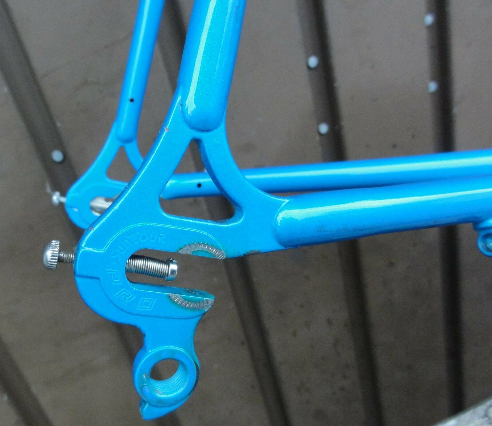

Schöner Rahmen und toll erhalten. SuperbePro Ausfallenden sprechen eher nicht für einfaches oder Wasserrohr.
Das Tourmalet Alleinstellungsmerkmal finde ich hat auch was attraktives.
Ich würde ihn mit neueren Shimano Teilen als Arabesque aufbauen.
Welche Hinterbaubreite und welches Sattelstützenmaß hat es?
Nehme doch mal das Innenlager raus und wiege Rahmen und Gabel.

Vorschlag, mach da eine Tricolor 7fach dran. Die ist günstig, solide und passt gut zum Rahmen finde ich. Mach da nicht so einen Ramsch dran. Das wird ein richtig schönes Rad, Zustand ist doch prima.

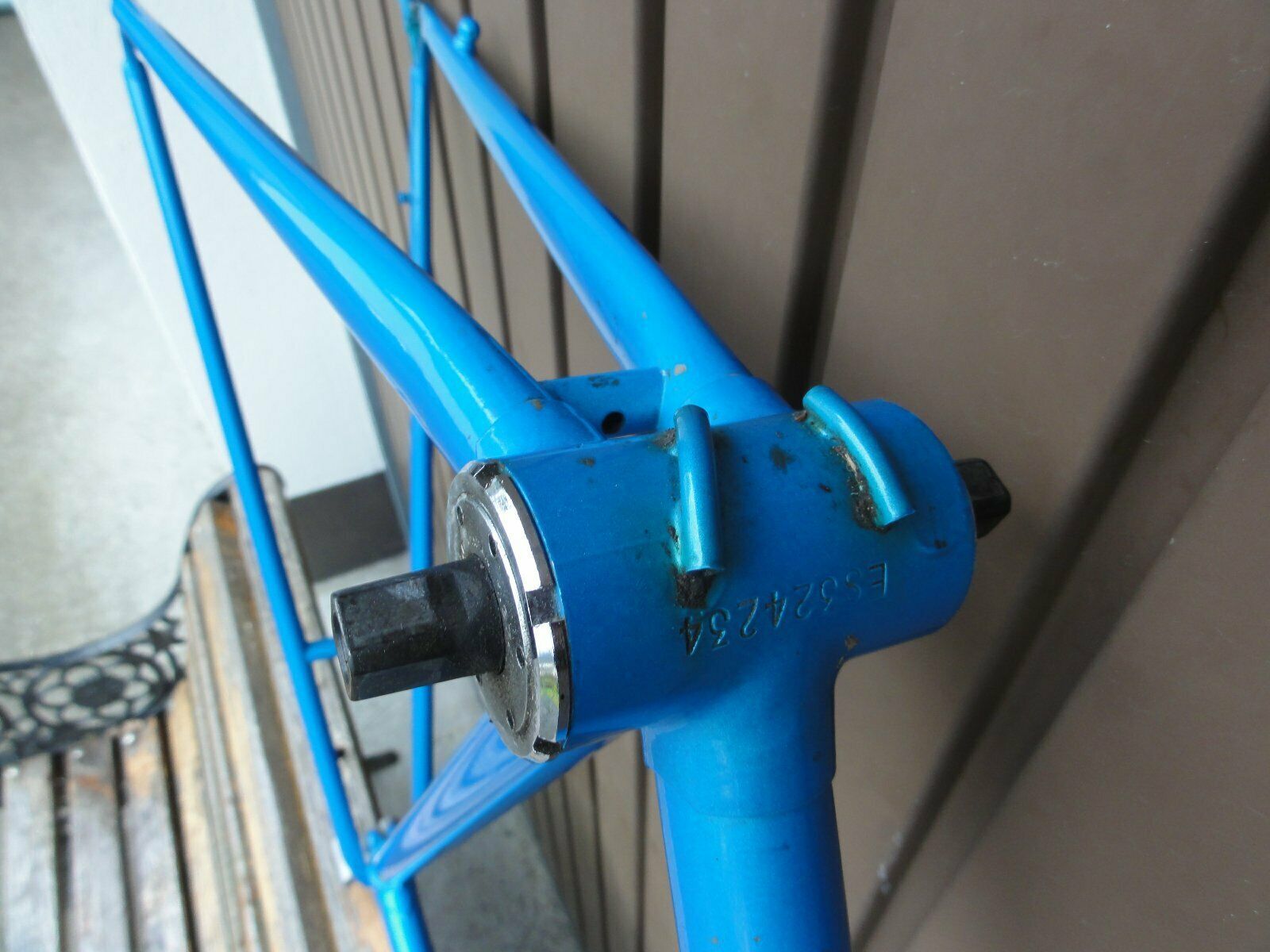

Hinterbaumaß: 126 mm, Die Laprade SR Sattelstütze, die mit dabei war, ist eine 26,9. Auseinandernehmen wollte ich es eigentlich nicht, nachdem ich das Shimano 600 Innenlager, das auch dabei war, schon neu gefettet und eingestellt habe. Ich habe einen Shimano 600 Steuersatz von 1989 eingebaut. Dazu würde auch eine etwas neuere Shimano-Gruppe passen.
Dort findest du ein weiteres Tourmalet
Auf zwei der Verkaufsfotos ist etwa zur Hälfte ein oben am Unterrohr angebrachtes Bapperl eines deutschen Radladens mit Münchener Tel.-Vorwahl sichtbar. Wenn du die andere Hälfe rekonstruieren kannst, führt dich das sicher weiter.
Danke für den Link. Leider finde ich im Internet nichts über ein Zweirad Fachgeschäft Schir... oder Schin... in Stockdorf. Aber immerhin weiß ich jetzt, dass es aus Stockdorf ist.
Die Tricolor würde gut passen. Von der Gabelkopfform her tippe ich beim Rahmen auf Ende 80er Jahre. Anfang 90er eher nicht, da er (zum Glück - wäre sonst nicht bei der Tretro u.ä. zugelassen) keine Bremskabelinnenführung im Oberrohr hat.
26,9 habe ich noch nie gesehen oder gehört. Bist du sicher, dass es kein Messfehler ist und es vielleicht 26,8 oder 27,0 ist?
Kenn ich, ging mir auch schon so. War nur als Anhaltspunkt hinsichtlich Rohrsatzbestimmung und seiner qualitativen Einordnung gedacht.
Tja, könnte auch 26,8 sein, auf alle Fälle weniger als 27,0.

Passend zu den Ausfallenden könntest du ja suntour dran machen...

Ich täte da eine 600 EX (6207) empfehlen , kpl. alu natur und richtig gut .
Oder ein Japan Mix aus Sugino/SR etc.
Oder eine Suntour Cyclone .
