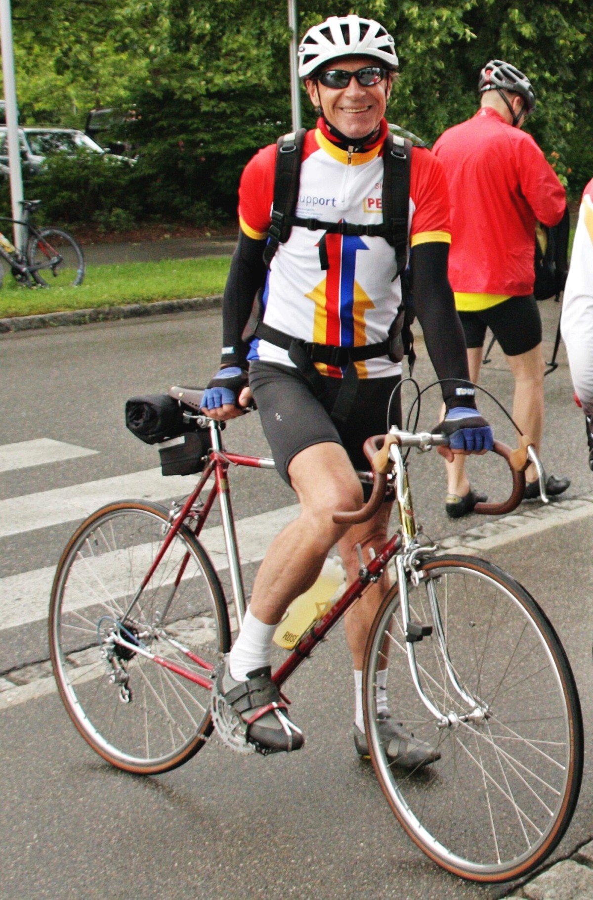

So, nochmal abschließend der optische Finalstand.
Jetzt muss ich nur noch der hinteren Bremse besseres bremsen beibringen und der Luftpumpe das klappern abgewöhnen...
Meine Lackbehandlung hat auch wunderbar gefruchtet. Ich denke noch eine Behandlung mit dem selbstgebrauten Hartwachs und die verblassten Stellen weg (man sieht sie jetzt schon fast gar nicht mehr).
Die Pedalriemen sind nicht verdrillt, das vordere Ventil steht nicht hinter der Gabel und die Kurbel steht nicht in Verlängerung der Kettenstrebe.
Flaschenhalter fehlt auch noch.
Aber sonst ein superschickes Rad. Was fehlt denn der Hinterbremse? Vllt. die hintere Zughülle noch etwas kürzen?
Bei der Pumpe könntest du versuchen, etwas Ventilschlauch oder auch Schrumpfschlauch auf die Spitzen zu machen. Oder klappert die Pumpe in sich?

Ist ja nur ein Bild auf die Schnelle gewesen.
Das mit den Pedalriemen werd ich wohl noch ändern, wobei mir bislang nichts negatives aufgefallen ist.
Flaschenhalter wird eventuell noch ergänzt.
Wie die Ventile stehen beim Fotografieren ist mir tatsächlich relativ wurscht. Das mit der Kurbel ging nicht anders, da das Rad sonst umgefallen wäre. Nur an der Stufe anlehnen hat nicht funktioniert, weil diese zu niedrig war.
Die hintere Bremse ist einfach zu schwergängig und die Bremsleistung ist trotz neuer KoolStop-Beläge eher mäßig.
Ich bin auch am überlegen, ob ich die ollen Metafil-Zughüllen (wenn auch time-correct) wieder runterschmeiße und leistungsstärkere von Jagwire nehme.
Die Dinger sind echt mega labberig und lassen sich mit nem Messer aus'm Besteckkasten schneiden. Ich denke dass da auch einiges an Bremsleistung "in der Leitung verpufft". Ebenso habe ich das Gefühl, dass die Zughüllen mit ihrer Metallspirale innen einen relativ hohen Reibungswiederstand haben.
Die Luftpumpe klappert - glaube ich - in sich, sprich der Griff klappert am Übergang zur Pumpe. Da muss ich mal schauen, was da hilft...

So, die labberigen Metafil-Zughüllen wurden gegen moderne Jagwire-Zughüllen und Züge ausgetauscht.
Optik ist bis auf einen halben Meter Entfernung quasi identisch, ich hab lediglich die Belegung der Bremshebel getauscht, damit sich die Züge über'm Vorbau kreuzen.
Jetzt funktioniert die Bremse mit 1/4 der Kraft und der Druck auf die Bremshebel kommt auch hinten und vorne bei den Bremsen an. Bei exakt gleichen Zuglängen und Radien wohlgemerkt.
Auch die Schaltung reagiert nun viel präziser.
Also: Mission accomplished!
