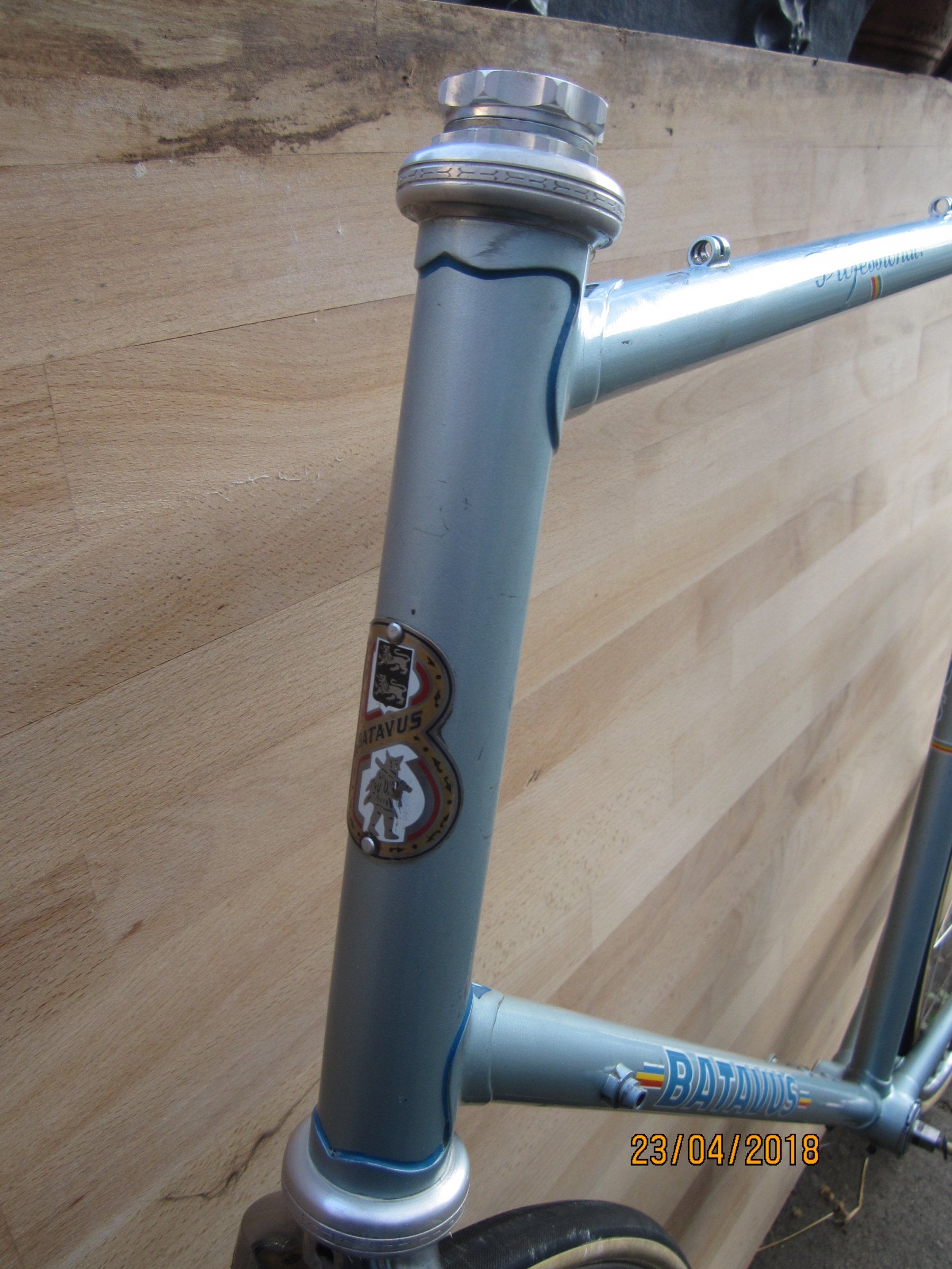

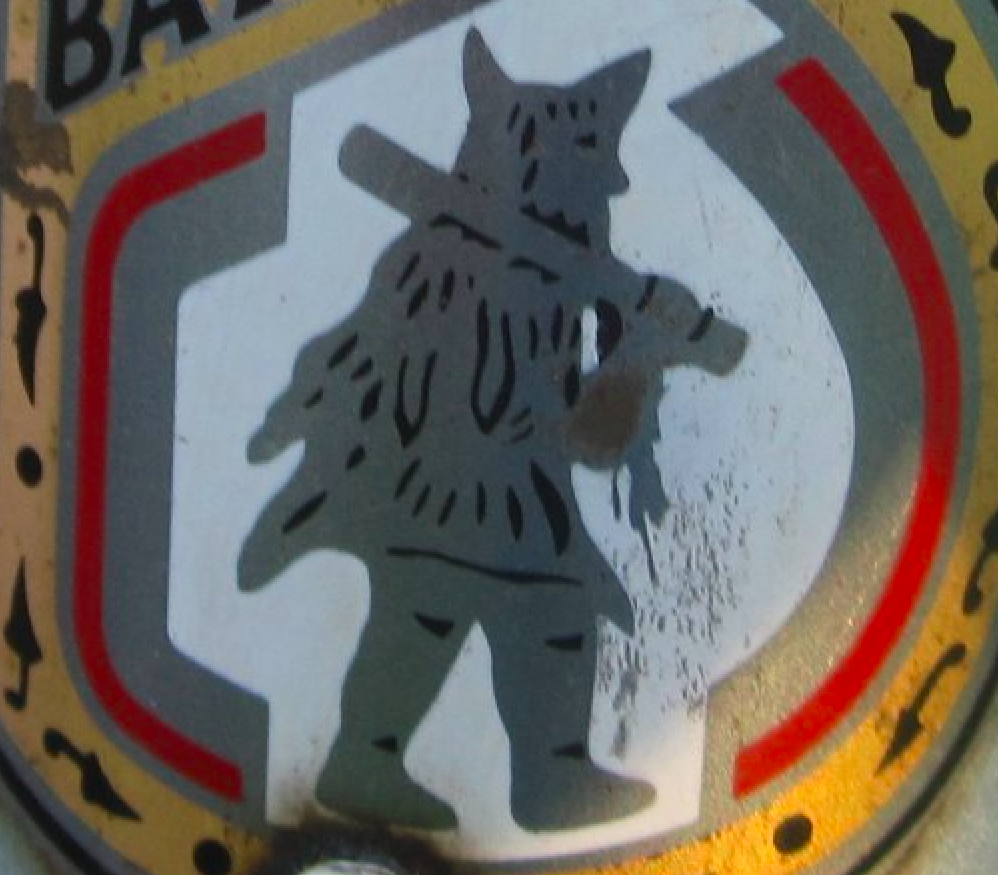

Gibt es eigentlich einen markenspezifischen Batavus-Thread?
Ich wüsste gerne, was es mit diesem wahlweise lustigen oder schaurigen Gesellen im Firmenlogo auf sich hat, würde dafür aber nur sehr ungern herbertos Aufbauthread kapern.

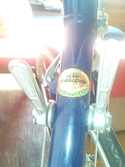

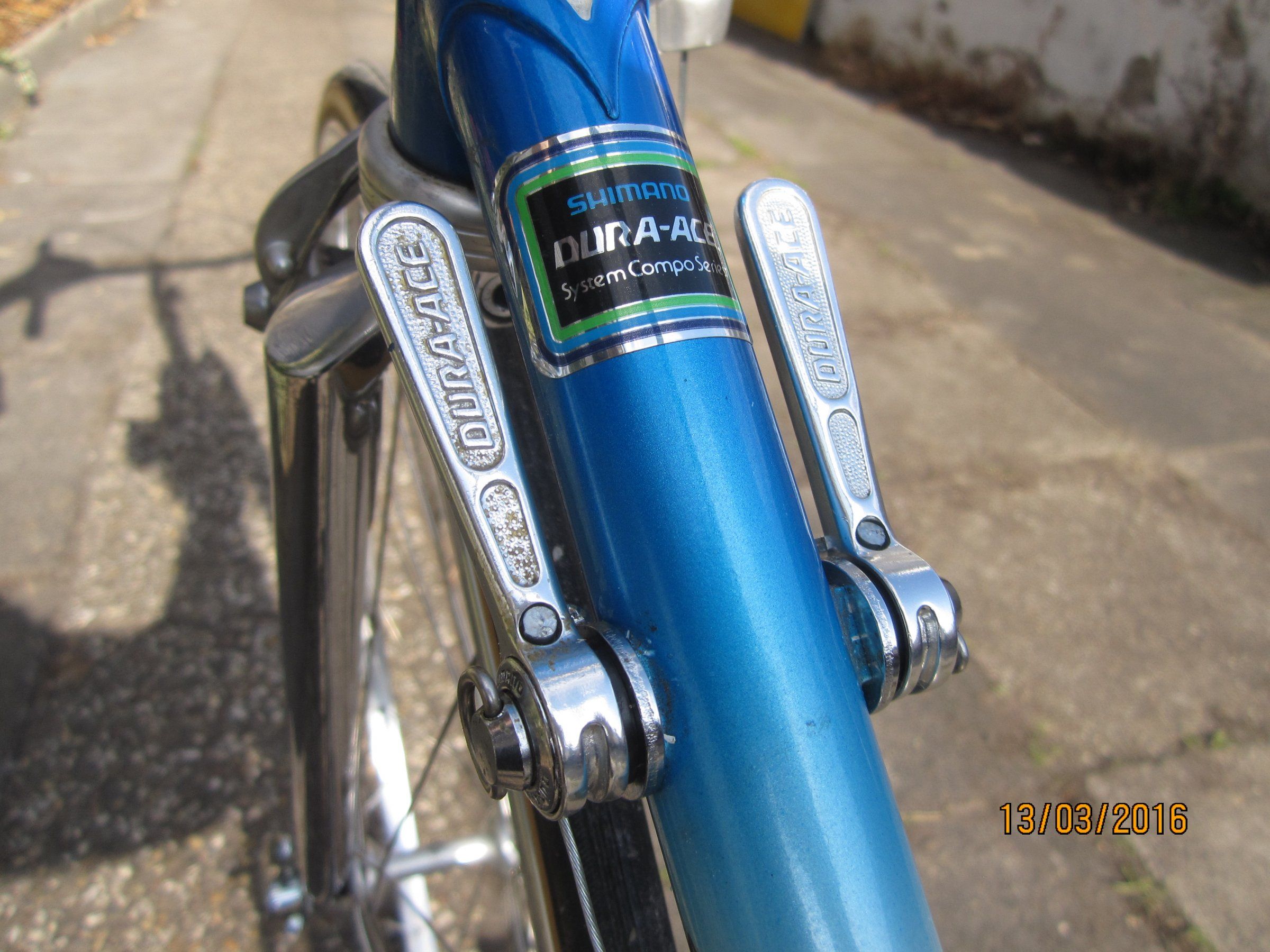

Passen die 7200 Dura Ace Hebelchen eigentlich 1:1 dran wenn vorher die hier drauf waren oder benötigt man da einen Anschlag
wie bei den alten Campa Record Hebeln ?
Bei den frühen 7200 Schalthebelchen waren doch diese grauen unten offenen Zwischenscheiben dabei. EInen Anschalg wie bei Campa kenne ich für die 7200 nicht.
img-20180418-wa0000-jpg.553820

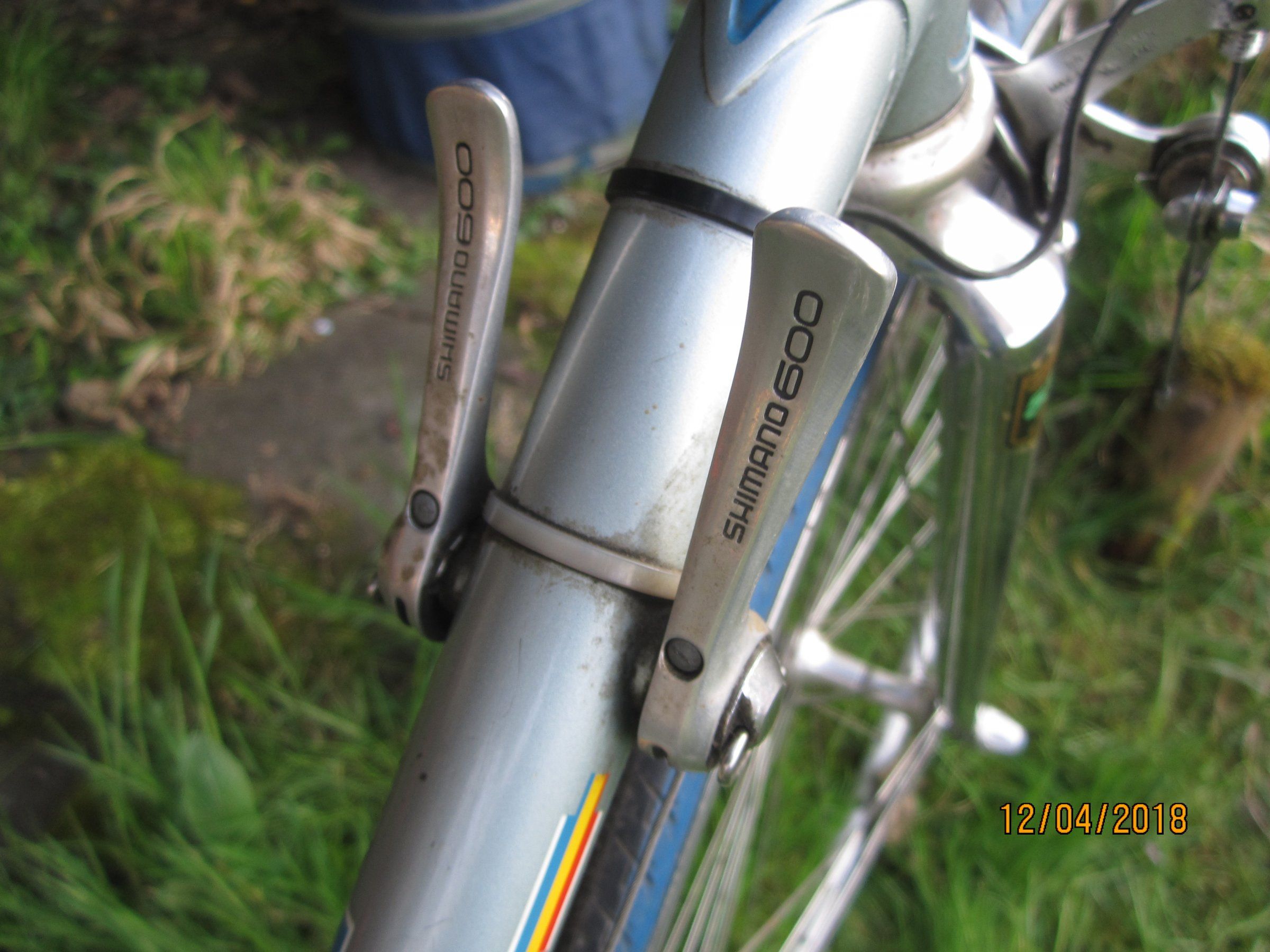

Bei meinen 7200 gibt es einen Anschlag, auf Campasockeln:
Man sieht es nicht perfekt, ist auch nur ein Archivbild. ;)
Vielleicht gibt es ja 2 Versionen. Mein (jetzt leider verunfalltes) Romani hat die Anschläge auch drin
Shimanosockel ohne Anschlagscheibe und Campasockel mit ?
(wobei ich immer dachte dass Campa- und Shimanolsockel auch unterschiedliche Gewinde hätten)
In den alten DA Schalthebeln ist an der Innenseite ein kleiner Stift eingepresst , und der stellt den Anschlag nach vorne da , aber nur auf Shimano Schalthebelsockeln , die haben ja so eine Nase vorne , da läuft der Stift auf .
Wenn man die Hebel auf eine Campasockel montieren will , muss der Stift ausgepresst werden und dann braucht man natürlich die übliche Nasenscheibe hinter dem Hebel .

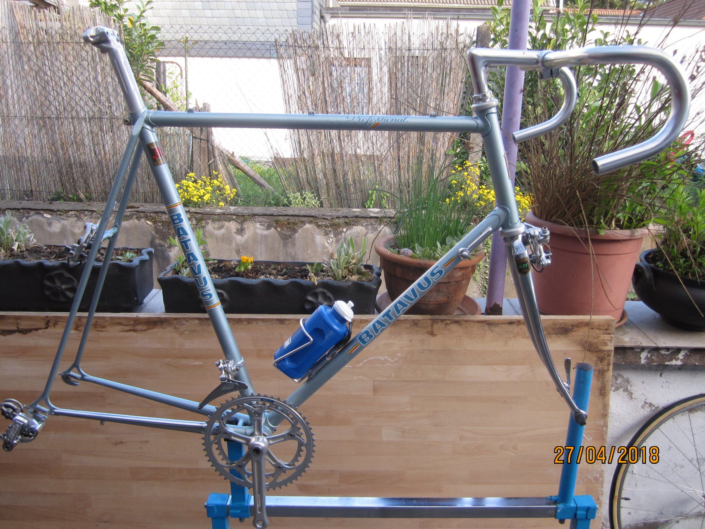

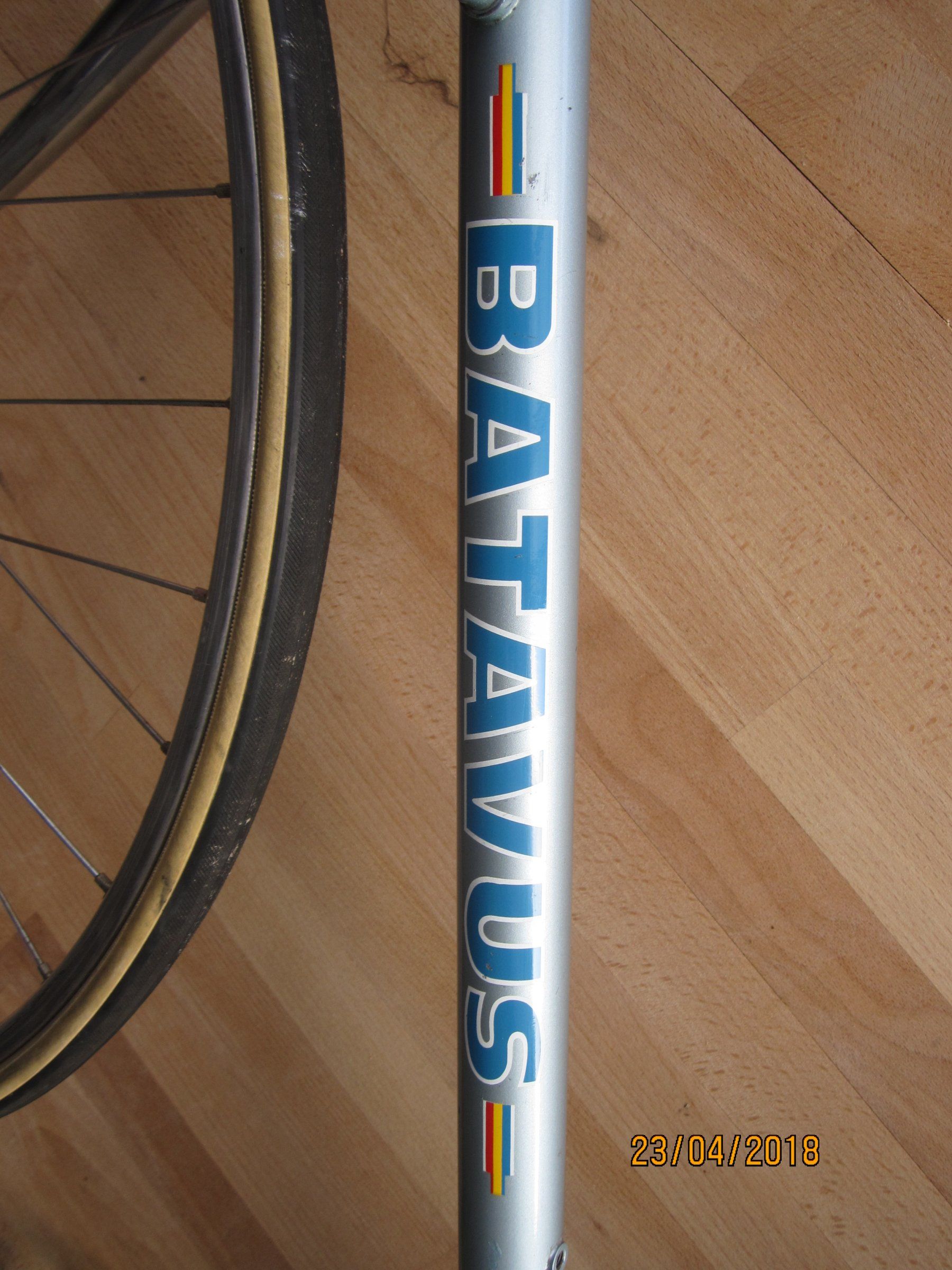

So, der Rahmen ist zwischenzeitlich gereinigt, so gut wie möglich aufpoliert und auf Schäden geprüft worden. Bis auf eine hässliche Stelle am Oberrohr welche der Vorbesitzer nachgepinselt hat ist der Lack in einem recht guten Zustand .
Ein kleiner potentieller Riss an der Tretlagermuffe hat sich Gott sei dank bei leichtem Anschleifen nur als Riss im Lack herausgestellt....Ich war schon in Sorge :eek:
Ich weiss noch nicht was ich mit der Stelle am Oberrohr machen soll sprich ob ich sie abschleifen soll oder so lassen soll. Waren laut Vorbesitzer Schleifstellen der Bowdenzughülle die Gefahr liefen Rost anzusetzen. Der Rahmen ist rostfrei soweit ich das sehen kann
Den Arabesque Steuersatz und das Tretlager habe ich auch eingebaut und mal irgendwelche Räder drangeschraubt
So... weiter geht es (auch wenns hier wenige zu interessieren scheint....;))
Ich hab mal die hässliche Stelle auf dem Oberrohr mit Verdünnung behandelt. Sieht unten drunter gar nicht so übel aus wie
ich dachte
Vorher/Nachher (ich glaub ich konservier die Stelle einfach und lass sie so (oder such einen passenden Aufkleber dafür...:D))
img_6956-jpg.555604

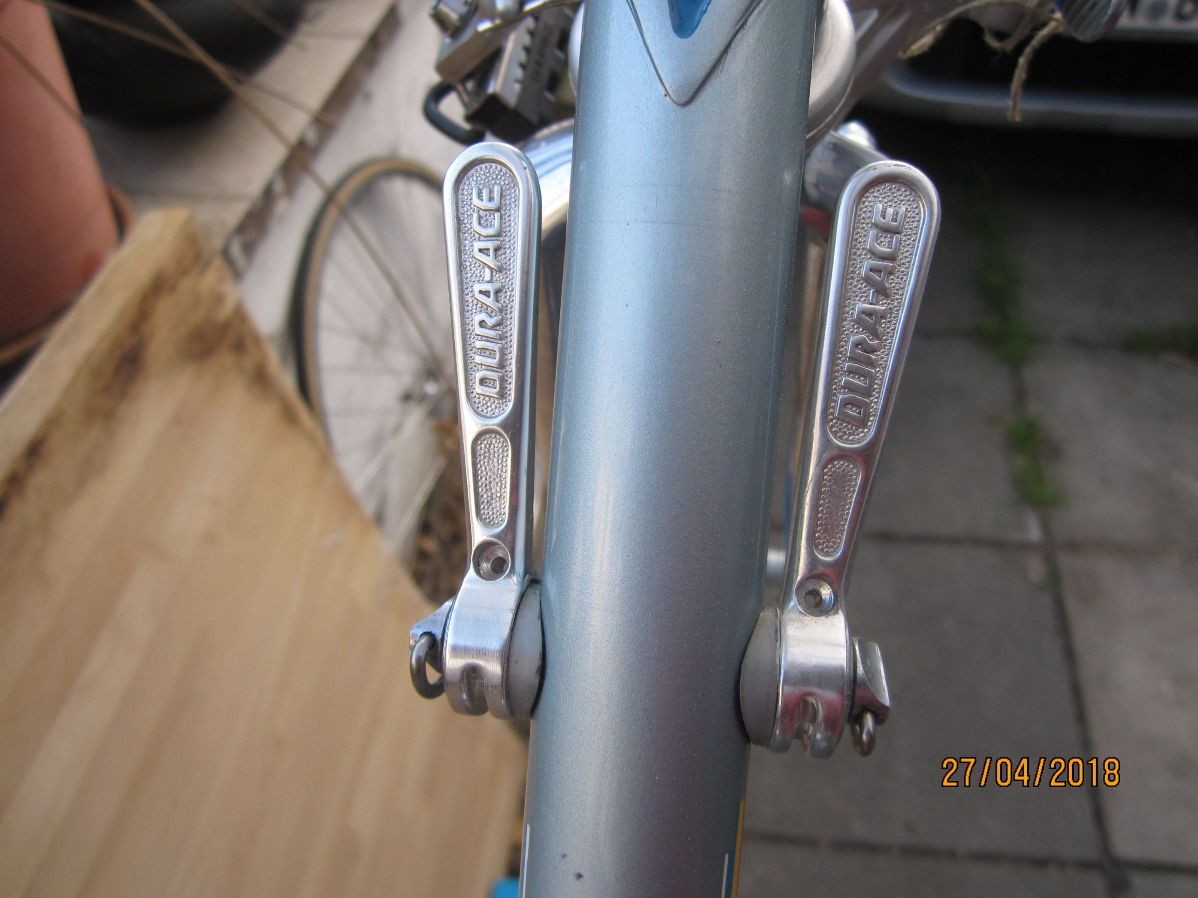

Die Schalthebel passen oder?
Prinzipiell ja. Sind aber etwas schwergängig und die grauen Plastiksicheln die am Rahmenrohr anliegen bewegen sich leicht mit beim Schalten
Ich glaube dass die Anlaufscheiben aus Kunststoff eventuell die falschen sind (mit zu grossem Aussendurchmesser ?)
Die sollten ja innen am Hebel gegen das Anlötteil montiert werden.Sie scheinen aber zu kollidieren mit dem kleinen Stift innen
im Hebel der als Anschlag gegen das rahmenfeste AtlötTeil dient. Ich glaube da gehören andere dran . Leider finde ich im Netz aber kein vernünftiges NOS oder Explosionsbild.
Montiert siehts jetzt so aus
beim Schalten
Ich glaube dass die Anlaufscheiben aus Kunststoff die falschen sind (mit zu grossem Aussendurchmesser ?)
im Hebel der als Anschlag gegen das rahmenfeste Teil dient. Ich glaube da gehören andere dran . Leider finde ich im Netz aber

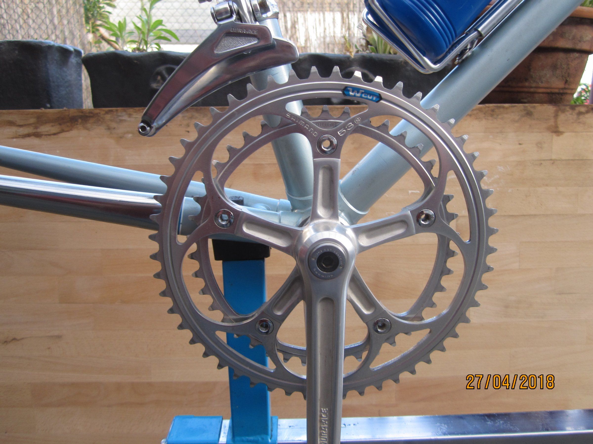

Der Umwerfer kommt aber noch tiefer, oder?
Ja, wie gesagt...erstmal nur drangesteckt. Muss eh nochmal an das Innenlager ran da es nicht gut läuft. Da waren 10 einzelne
Kugeln drin. Passt das ?
Ich glaub ich kauf erstmal neue Kugeln oder 2 Kugelringe. Welle und Schalen sehen eigentlich noch gut aus
