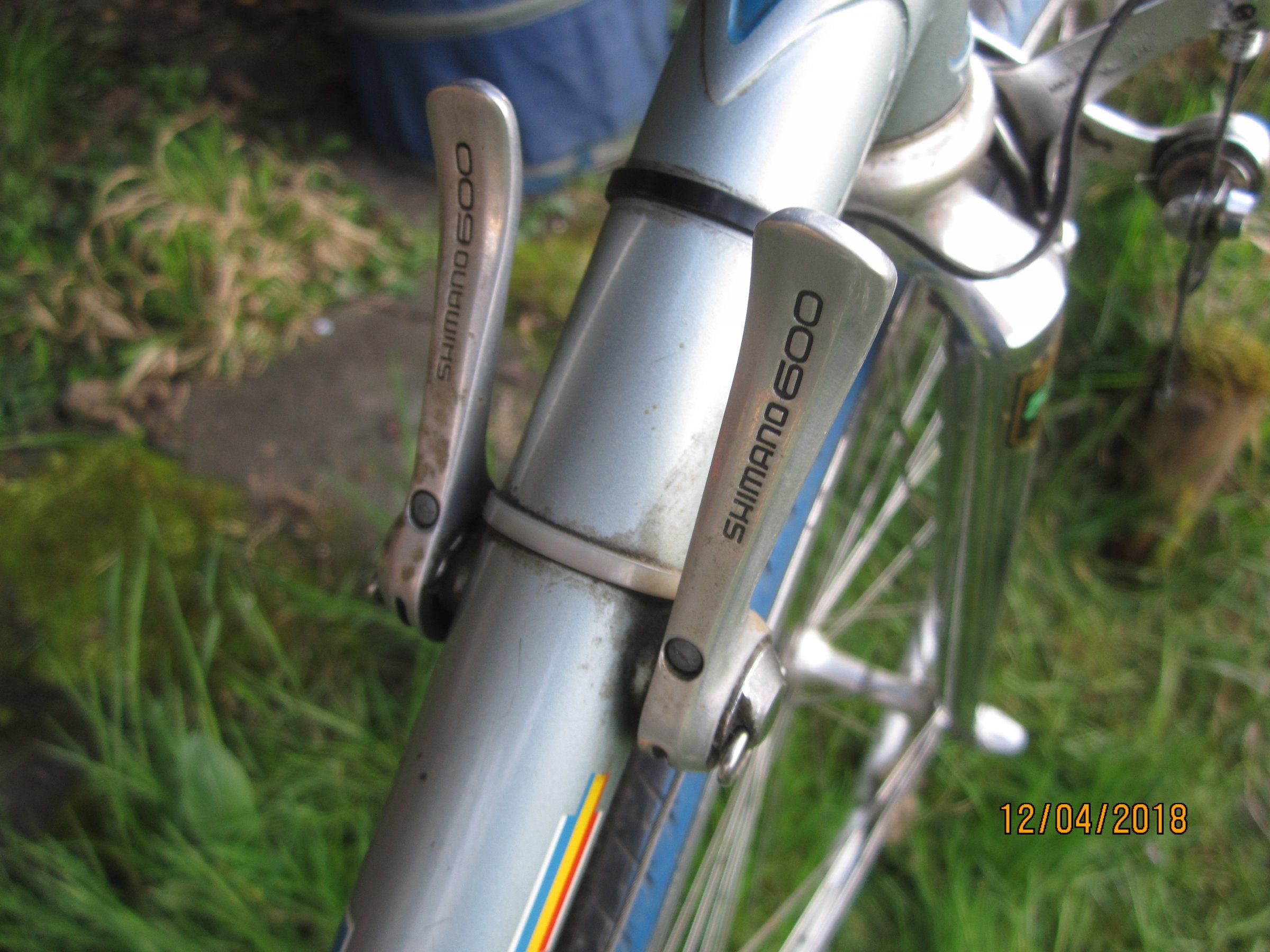

Dabei: Welche Schalthebelsockel sind am Rahmen verlötet? Das sieht mir fast so aus, als wären da Shimanosockel dran. Damit liefe die Gruppenfrage ja auch in Richtung DA?!

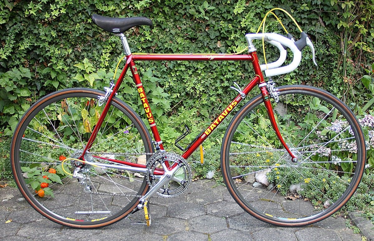

Hier mal mein Batavus-Aufbau mit Cambio Rino:

das rote sieht scharf aus, die Rino Teile sind sicher schwer zu beschaffen (und ich bin zu ungeduldig...)
ist das auch ein 84er Rahmen ?

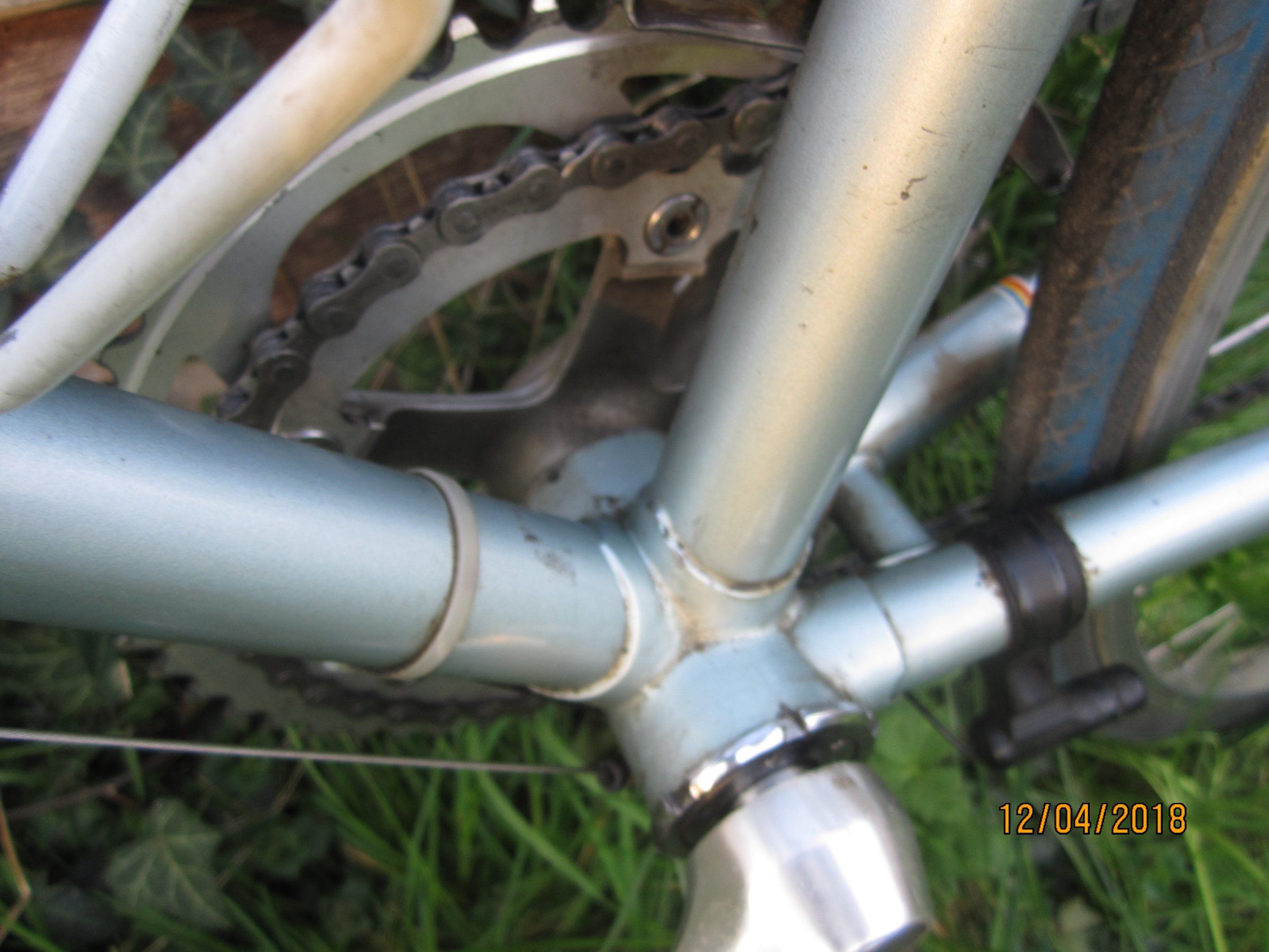

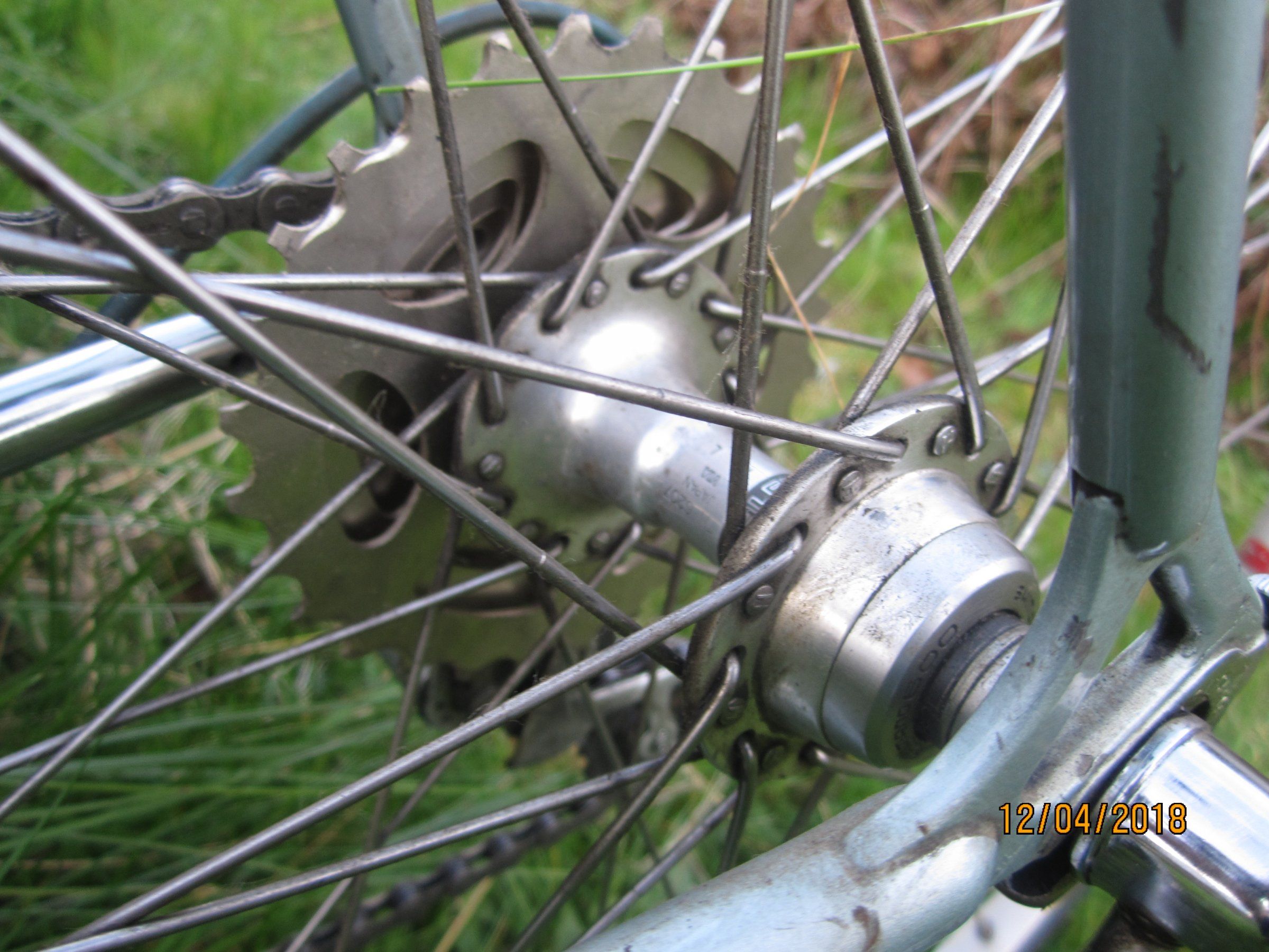

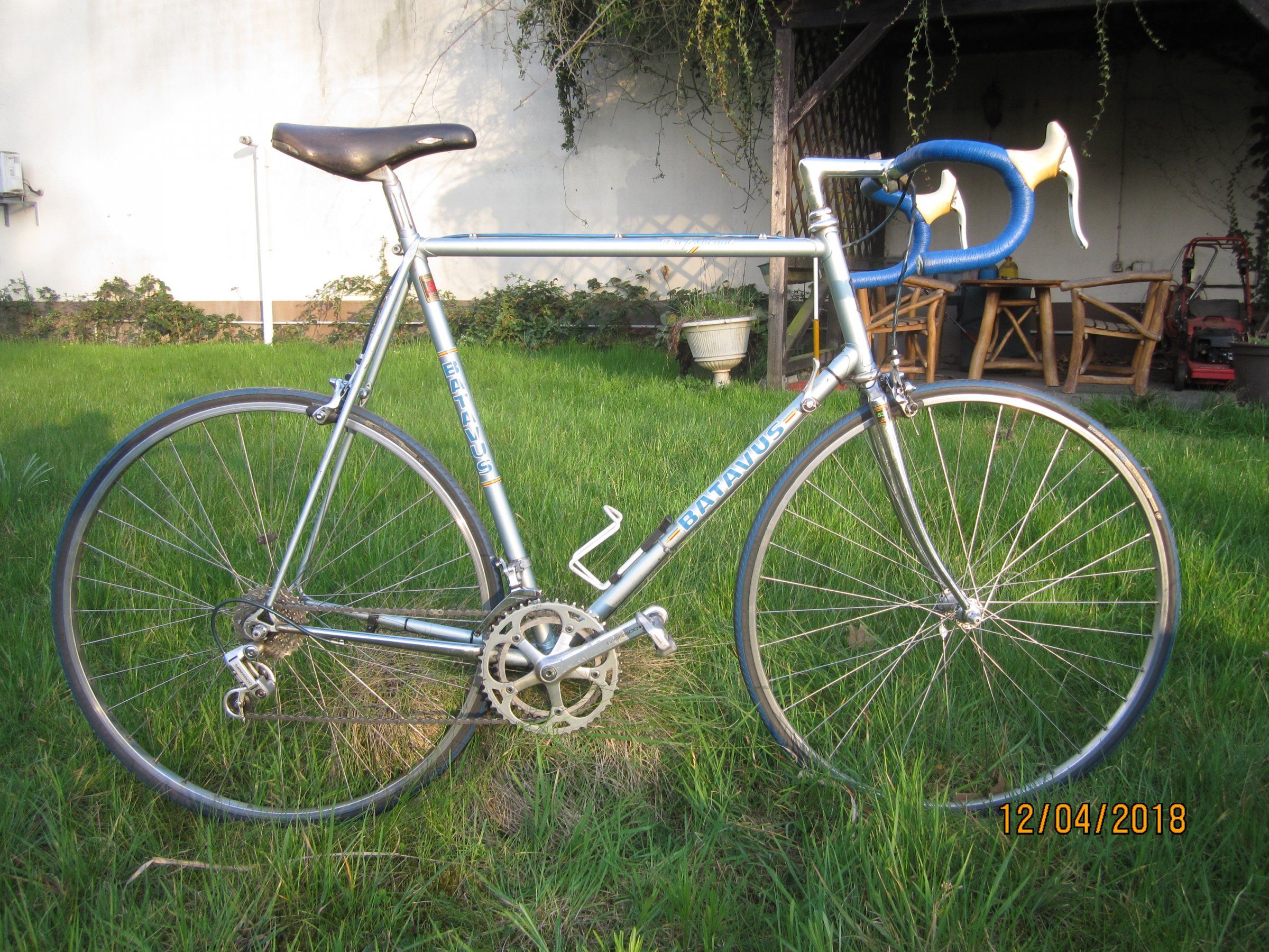

Hier der Kaufzustand
Anhang anzeigen 552422 Anhang anzeigen 552423
Heute wurde das Rad bereits gestrippt
Der Rahmen ist für eine 64er Rahmenhöhe mit 1980 g relativ leicht. Die Gabel wiegt 770 g
